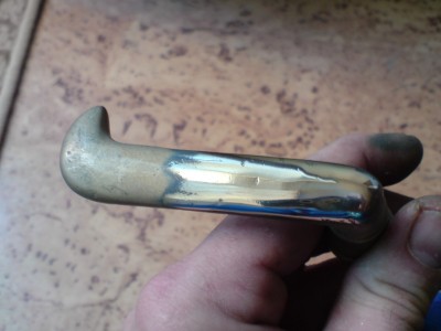

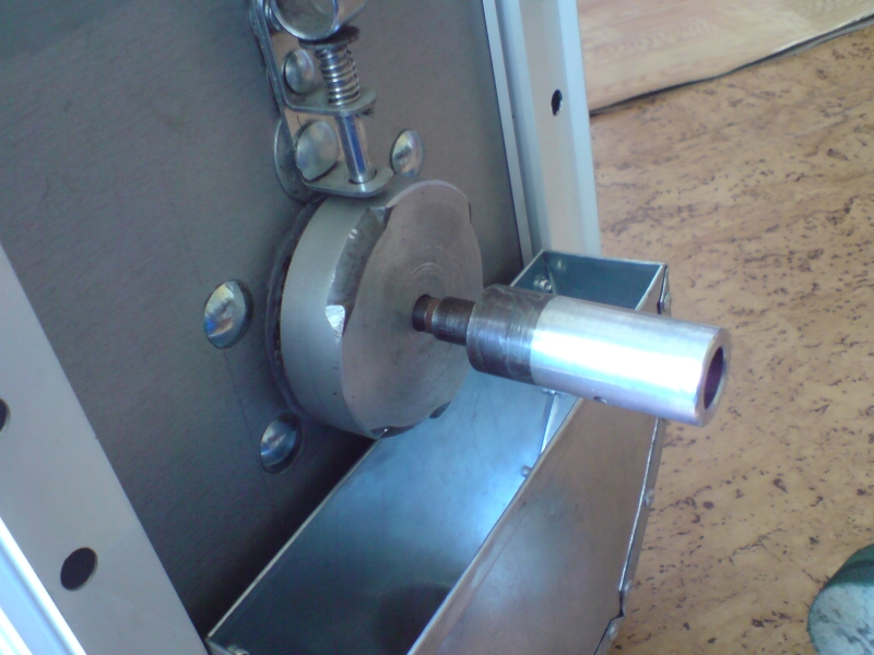

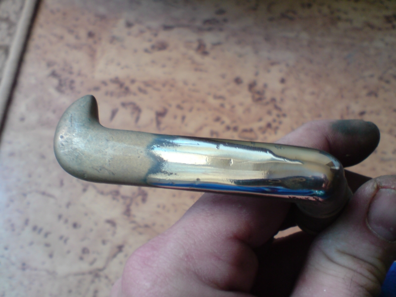

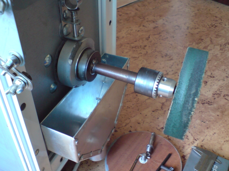

Миналата седмица най после успях да намеря материал и стругаря ми направи приспособлението за полиране и един шпиндел за кръгла шкурка. Понаправих и тенекията за аспирацията горе доле. Ето някоя и друга снимка и едно клипче как работи шлайфа с приспособлението. Поздрави.

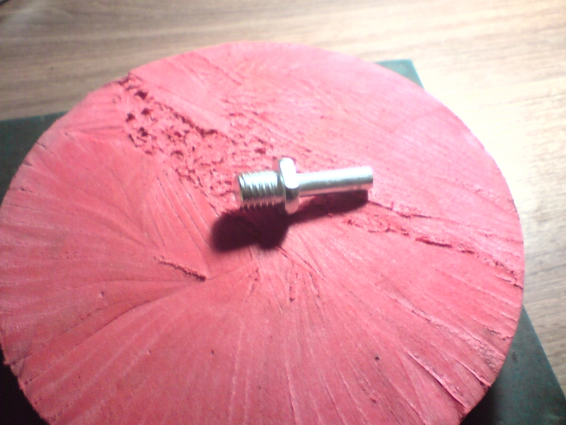

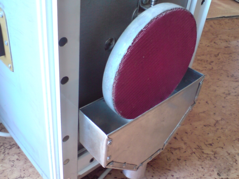

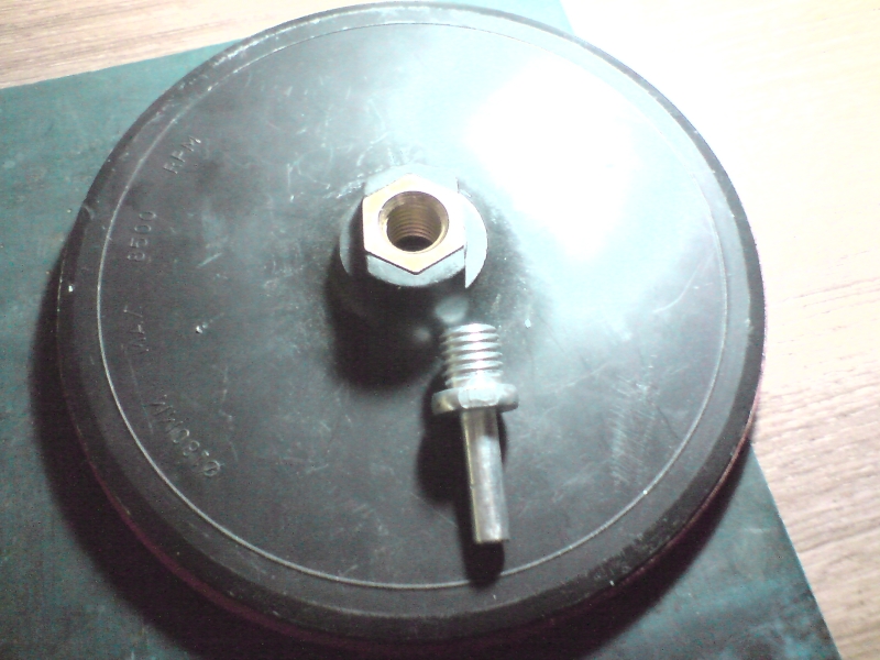

Това е самозалепващо велкро от гумен диск за бормашина. От този сайт съм го взимал - http://www.zzshop.bg/index.php?l=produc ... l&p=100054
Велкрото съм го разлепил и залепил върху талашитеният диск. С него шлайфам с шкурка с велкро система. Полирам с кечета от битака, парцалените шайби си ги правя от стари памучни дънки.
