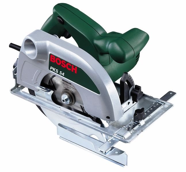

реших да не отварям нова тема и затова пиша тук, в старата. Бях решил да си купувам ръчен циркуляр, но впоследствие поради обстоятелствата не си взех :) Сега
обаче съм се спрял на 2 модела : Bosch PKS55 и Makita 5704RK. Бих искал да ви попитам, ако някой може да даде съвет кой от двете е за предпочитане. Колебанията ми
идват от тежестта на единия и другия(Бош-а е по-лек=> дали това би било голямо неудобство при работа с макитата) и от разликата в оборотите. Също искам да попитам
дали знаете колко струват направляващите за Макитата и дали е съвместима с Wolfcraft FKS115. Мерси за отговорите предварително. !!!

Не съм работил с Макита, "сблъсквал" съм се само с нкакви много мощни на Акита, Райдър и Айнхел, Скил (1050 вата), син Бош (190мм) и моя Бош - зелен, PKS 55 (посочвам какво помня за циркулярите като данни). От всички тези зеленият Бош върви най-леко, управлява се лесно и има доволно мощност. Макитата трябва да е по-добра, все пак ги водят профи машинки.
fotenliev - специалист
нека и аз да дам едно мнение аз използвам бош 54 както вика колегата много лесно се управлява добра мощност има общо взето е супер само една недостатъчност има малък диск колко съм се ядосвал с тоя диск не е истина иначе от както съм го взел (преди 3 г.) не съм му сменил диска останали са читави 2-3 зъба и пак режи та пушек се вдига иначи за макитата много хора я фалят особено майсторите ама съм си фен на боша :2thumbs:
