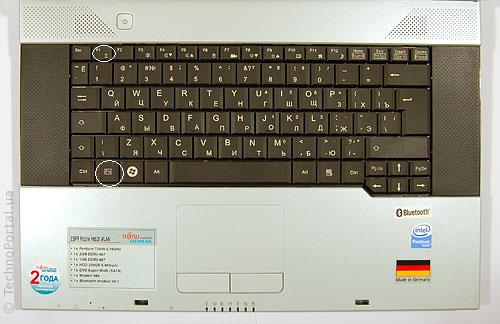

Пробвах-не става.Кръстчето на иконката пак се появява.Интересното е ,че бутона за показване на лан и блутут не действа.Нямам и блутут
Според мен причината е точно в този бутон. Спрял е да действа :wink:
Щом не ти показва че се включва значи WiFi и блуутута не се включват изобщо. Причината според мен е в копченцето за включване и превключване което си показал на снимката.

Някои не четът внимателно. Щом има друг компютър, който приема сигнала, значи рутера е в изправност. Остават драйверите на Wi Fi адаптъра /както каза колегата/ и самият адаптър. За твоят модел нямаш отделен бутон за Wi Fi, а клавишна комбинация Fn+F1. Ako нищо не помогне от изброеното, решенията са 3.
Имам бутон отпред-модела съм го показал в началото на снимка.Каква е тази комбинация Fn+F1,че нещо не схващам?До тук всичко изброено и подсказано съм пробвал.Вкл.и драйвери.

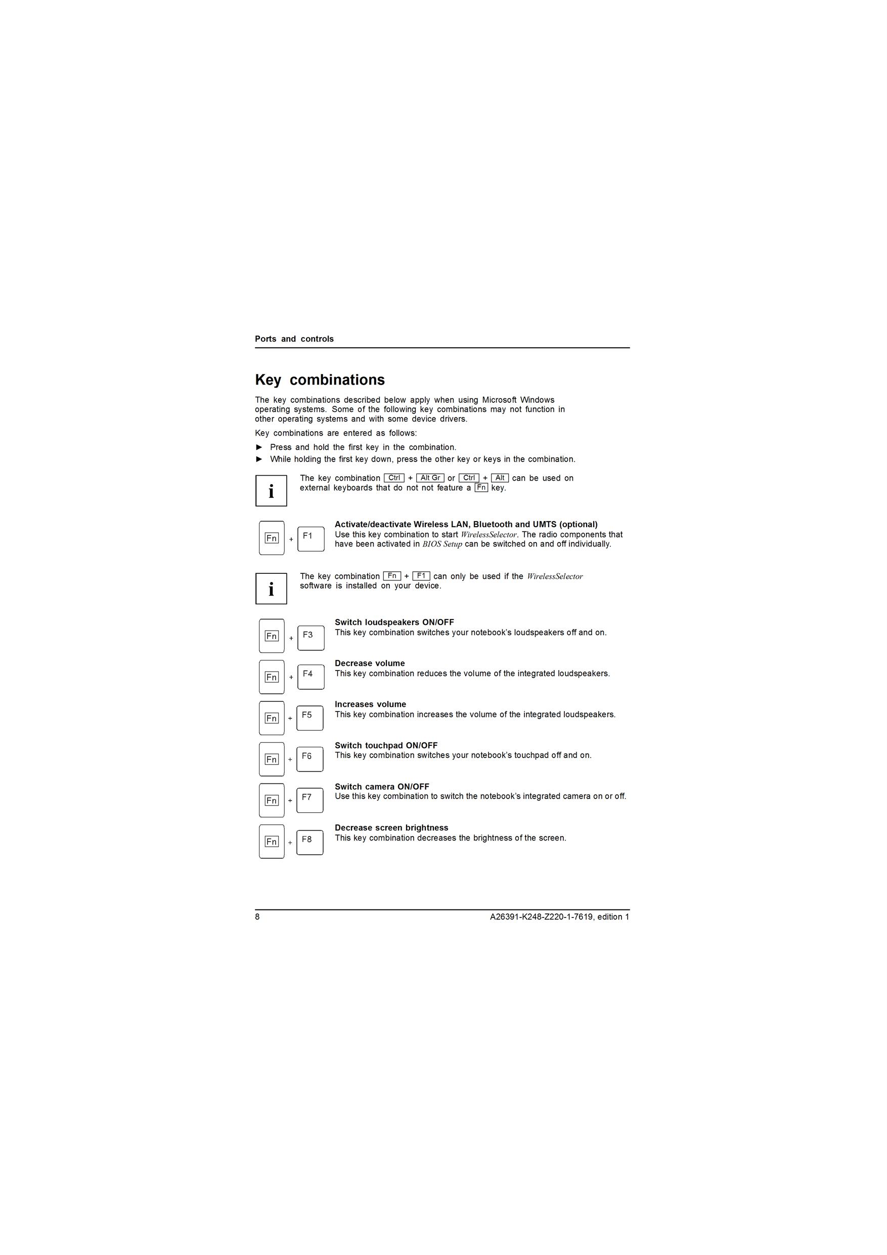

iva6ki - специалист
Ако лаптопа ти е
http://webcache.googleusercontent.com/s ... .google.bg
Wifi-то се вкл. с комбинация от Fn+F1 като натиснеш комбинацията от клавиши излиза прозорец от който се вкл. или изкл.
безжичната и блутута ако не се стартира значи има проблем в драйвера на launch manager-а ,
влизаш в сайта на http://ts.fujitsu.com/support/downloads.html и си сваляш последните драйвери

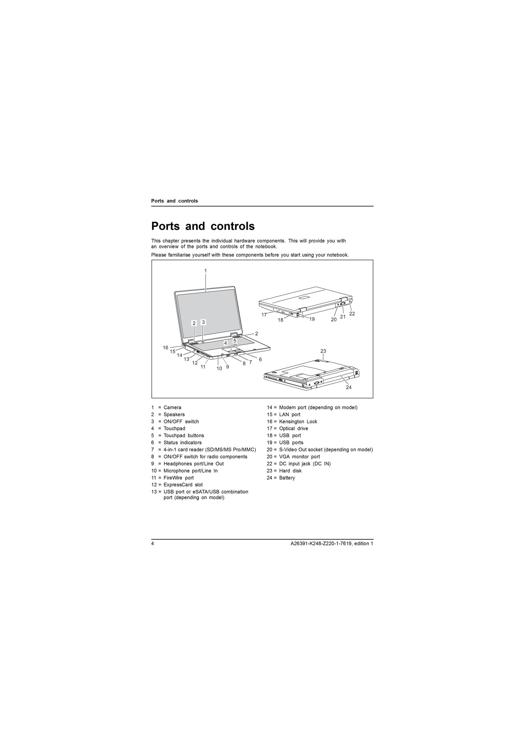

P.S. тук е ръководството за съжаление на английски
http://ts.fujitsu.com/support/manuals.html
