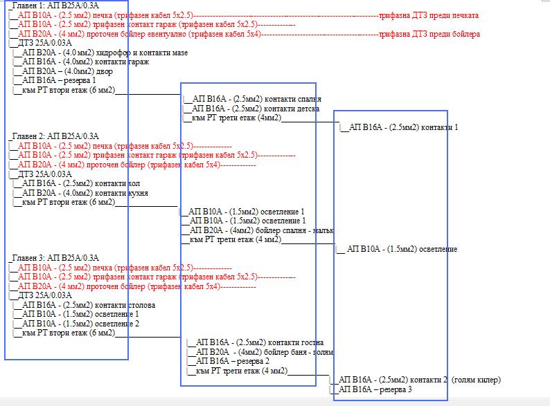

Неправилно е това свързване с монофазните ДТЗ и трифазни консуматори. Сумата от токовете ще е различна от нула и веднага ще изключат.
Трифазната ДТЗ образува сумата на токовете от трите фази и нулата, когато тя е нула защитата не изключва. Незвисимо дали включваш монофазни и ли трифазни консуматори.
Монафазната ДТЗ сумира токовете от нейната си фаза и нула. Така с трите монофазни ДТЗ и трифазни консуматори токът който ще се върне по нулата е различен от този по фазите. Спомни си, че при симетричен трифазне консуматор ток през нулата не тече.

С ваша помощ стигнах до следната схема - Три главни АП по 25А, след тях трифазно захранване на печка, проточен бойлер (засега само ще положа кабелите, на следващ етап ще мисля дали да слагам бойлер), трифазен контакт в гаража. След това минавам на три монофази с по една обща ДТЗ 25 А за всяка. След тях отделните кръгове, като съм гледал да разпределя мощностите, така че трите фази да са равномерно натоварени. Смятам да защитя готварската печка и проточния бойлер с индивидуални трифазни ДТЗ преди самите уреди, така че не съм ги давал на схемата, понеже няма да са част от разпределителните табла (в тях и без това няма повече място). Трифазния контакт в гаража засега не смятам да защитавам с ДТЗ.

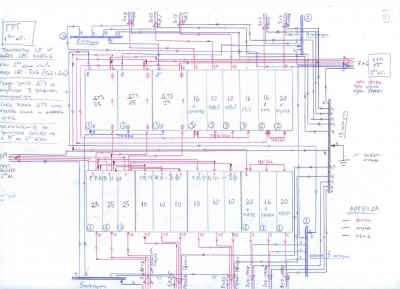

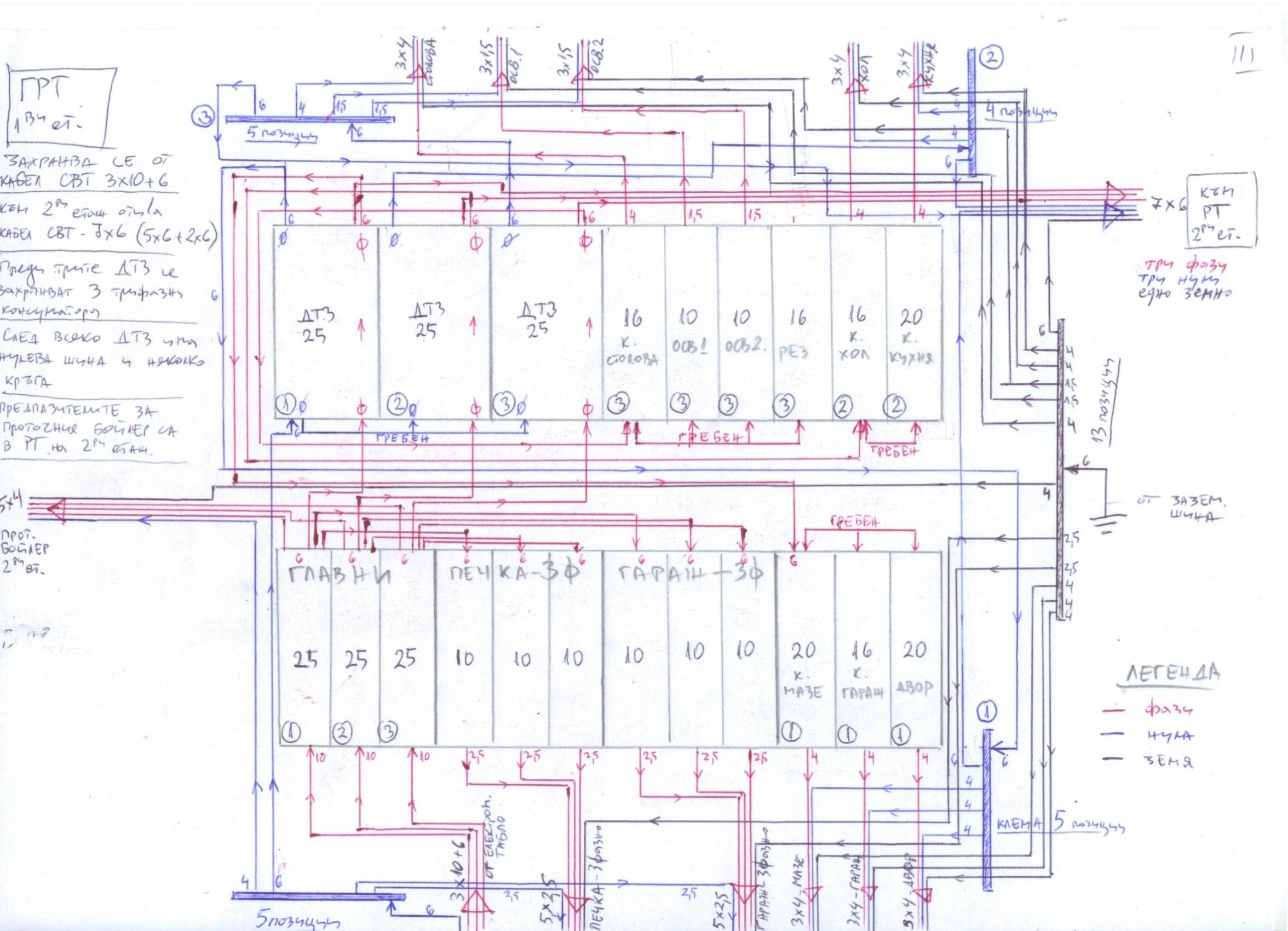

Оказа се голяма главоблъсканица да се превъплъти горната схема плът и кръв (в ток и жици).
Какво ще кажете за тази схема на свързване на ГРТ?

Евала за положения труд.Начертал си схемата перфектно.
Според мен трябва да я промениш изцяло,да не кажа,че е грешна.ДТЗ не се подвързват така [-X .Слагаш ДТЗ на осветлението(какво предпазваш не знам :? ).На бойлер,печка,контакт гараж - нямаш ДТЗ. :? или тях няма да ги предпазваш?Каква е тази печка?Пуснал си 5х2,5 - това е захранване за 7.2 KW.Главния АП си го ограничил на 3х25А - пускаш хидровора и той изключва.Климатици няма ли да има в тази къща?На трифазно напрежение се слага триполюсник,а не три отделни АП-ля :? - недопустима грешка.Изобщо имаш много съществени пропуски,да не кажа фатални.
topurov - специалист
Слагам три главни АП по 25А, защото в електромерното табло са ми сложили такива. Бойлера и печката ще се защитават с отделни ДТЗ-та преди самите уреди. Осветлението е зад ДТЗ-тата защото съм гледал така да разпределя консуматорите по фазите, че да са равномерно натоварени - на всяка има контакти и осветления. И какво лошо има да е защитено осветлението. Ако са само висящи фасунки няма къде да се върже земното, но има плафони и полюлеи със заземителна клема. Това за хидрофора не го разбирам - колко трябва да е мощен, че да изключи 25А главен. Климатици може и да има, може и да няма. Ако има - в някой от контактите (захранващите кабели за всички контактни кръгове са по 4 мм2 и са с АП-та 20А).
c5pro написа:
ДТЗ не се подвързват така!
Какво по-точно имаш в предвид?
