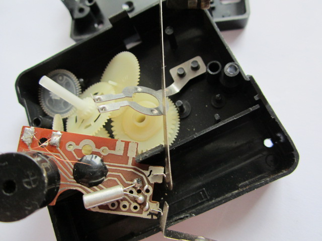

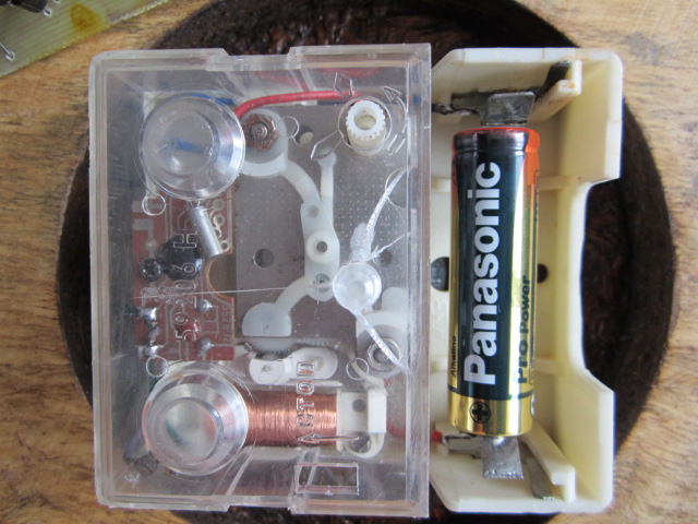

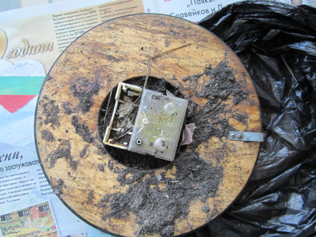

...попаднах на захвърлен кварцов часовник 'янтар' и се заех да го 'реставрирам'...механизма е 59206 Н и механиката му се оказа изправна...с електронната част не съм много на ТИ и ако тръгне-тръгне... ако не- в руски форуми има идея за присаждане на електроника от китайски часовник на точно този механизъм...въпросът ми е как да проверя дали стъпковият му двигател работи?...той е обособен като отделна част(бобинката със малкото зъбно колело) и се монтира към механиката с 'болтове'...какво и колко напрежение да подам на изводите на бобината
...пробвах за момент с една 1,5в батерия но зъбното колело не мръдна
...вижда се бобинката на стъпковото двигателче...

С мултицета на омметър проверяваш на изводите дали бобината е здрава.
После на mA пак го проверяваш.Ако мръдне нанякъде-значи е здраво.
Ама проблема вероятно е в електрониката-по всяка вероятност микросхемата.
Може да смениш на първо време електролитните кондензатори.

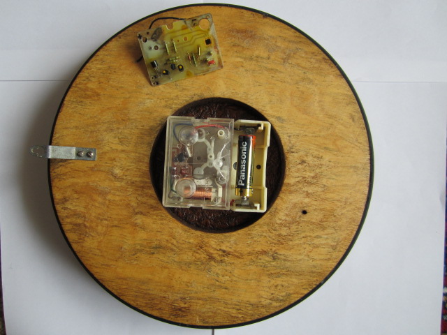

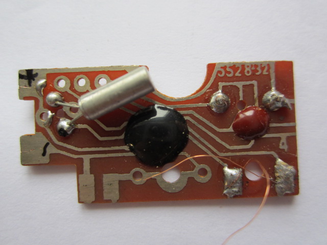

...след малко четене и заигравка с оммера се оказа,че мотора може и да е здрав

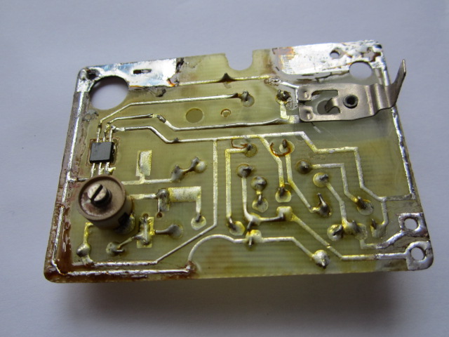

...калайдисах част от пистите на старата платка, че се бяха поокислили и оп обратно пак на часовника- обаче нъцки

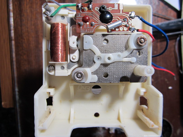

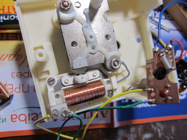

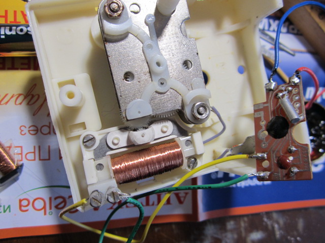

...в руски форум един беше показал как е ашладисал платка от китайски часовник на точно такъв механизъм...веднага прежалих един, разкостих го, вързах платката с две жици и машинката тръгна веднага
...амбицията ми беше да се възстанови сахатника в оригинален вид, но за сега явно в него ще тупти сърцето на китаец

старата платка с калайдисани част от пистите

донора-китаец

'сърцето' на донора

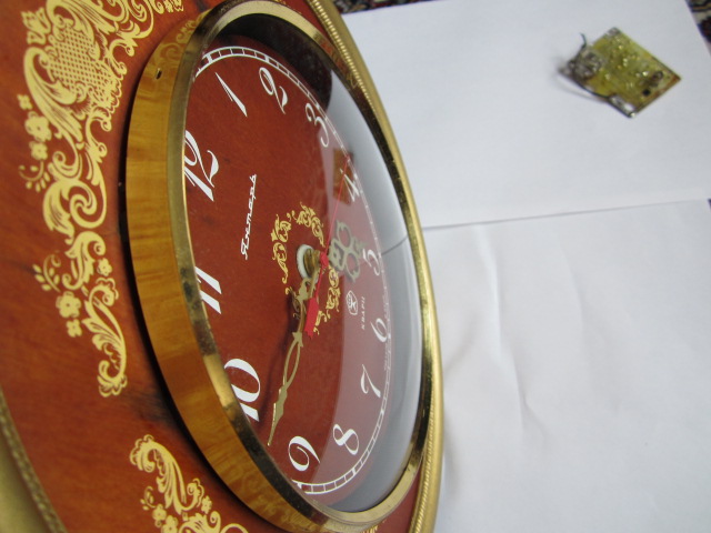

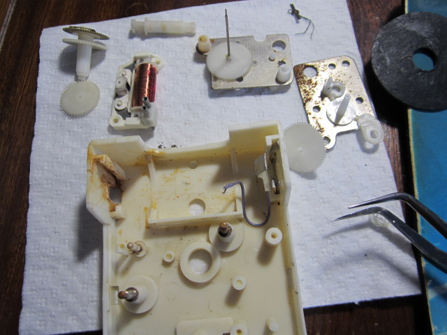

...тия дни прецених,че циферблата(талашита) е вече достатъчно сух и се заех със сглобяването...
...след обстойно почистване и смазване на механизма, ашладисах вече сърцето на 'китаеца' в кутията с механизна

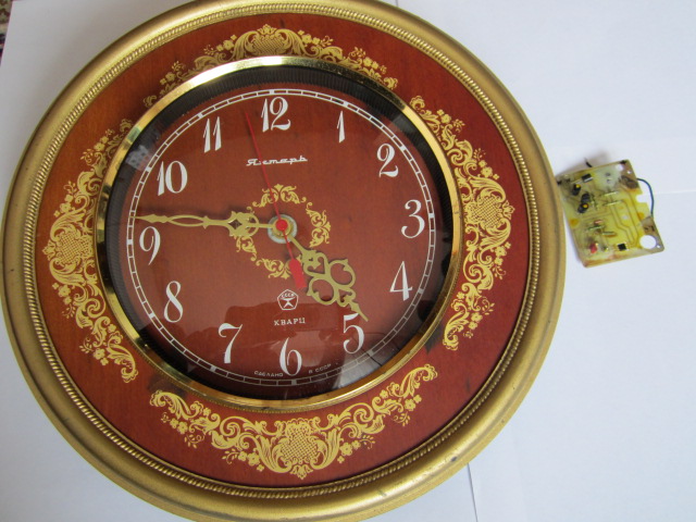

...тука вече в завършен вид...успях да го спася от скрапа завалията ...мерака ми беше да годокарам до оригинален вид- ма пуста електроника
