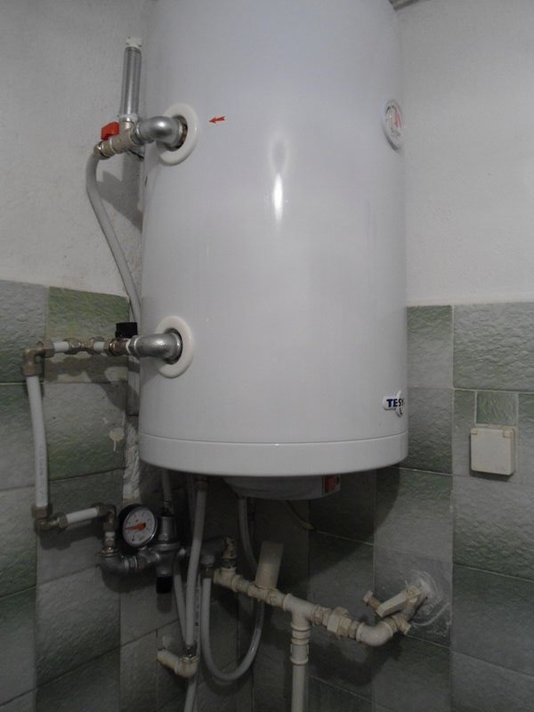

gen4o71 - помощник
Доволни сме много от съветите,ето снимка и вече седмица стана работи нормално.Благодаря на всички колеги!
preslav - майстор
gen4o71 написа:
И по-подредено изглежда тръбаляка.
Със здраве!
swissmad - специалист
Така вече е добре,Става и с ръчен обезвъздушител .Като чуеш че има въздух в бойлера спираш връщащия ( с черната врътка) кран и обезвъздушаваш.Дано нямаш повече ядове и със здраве да се топлиш.
Поздрави
filmatoplo - майстор
Обърка -спираш горния червен кран :wink: .
filmatoplo написа:
Като спре горния кран обезвъздушава само серпентината на бойлера,а като спре долния обезвъздушава и тръбата която захранва серпентината.А защо се спира кран при обезвъздушаването??? :-D
Напред в темата го коментирам,обезвъздушаването на серпентината става отдолу -нагоре :? , на мен да обясняваш :-D .
preslav - майстор
filmatoplo написа:
Аз бих спрял помпата първо.
Ама човека каза, че няма проблеми от една седмица и благодари за съветите - останалите спорове ми се струва са излишни.
