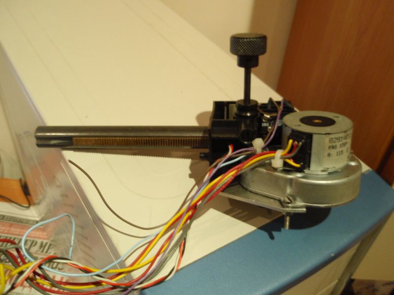

zimel - специалист
Филма, имам подходящ механизъм за задвижване на въздушната клапа , обаче електрониката кой ще ти я направи ???.
Техниката е от перфузор.
Ако те интересува ще ти я изпратя.
За незапознатите :
Перфузора е електронно-механично устройство в медицината, на което се поставя обикновенна спринцовка с лекарство и чрез него се дозира на какъв период и по колко милилитра да се влива в пациента.
Искам да кажа, че този механизъм е съвършен за любителски нужди, само да може да се "подкара" да работи както желаете... :)
много добра изработка
ШНЕК СЪС СТЪПКОВ МОТОР 040.jpg (66.82 KиБ) Видяна 2673 пъти
