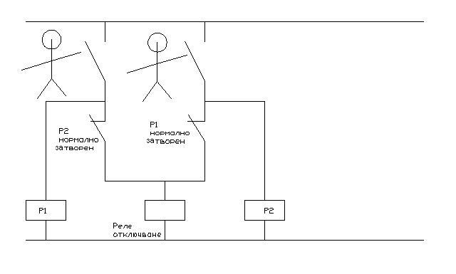

Trifun написа:хихихи, @pavelari, наистина мнооого нагледно илюстровано !Ето ти и схема с ВРЕМЕ - демек само едновременно и с релета. Ако нещо не е ясно питай...![]()
А сега, би ли предложил решение за схема "И" - как лампата да светне само при едновременно задействане на ключовете ???
Тук вече има значение и фактора "време" - т.е. включване на единия ключ и след това на другия НЕ Е решение.
А ако и двата бутона /ключа/ се натиснат абсолютно едновременно или им се сложи по едно времезакъснително блокче за по 0.5 сек става точно това което искаш - но колеги те съветваха, че не се прави с релета иначе схеми с релета да ми искаш
Trifun
- Мнения: 584
Тая схема нещо "куца"
Готиното ЛЯВО човече (примерно) затваря ключа и ... "реле отключване" се задействаааа
Тогава за къф ч*п ни е готиното ДЯСНО човече ??
Както и да е ... Така или иначе колегите предложиха вече работещи решения, така че можем да считаме темата за приключена според мен

Trifun написа:Куца здраво
Тая схема нещо "куца"![]()
Готиното ЛЯВО човече (примерно) затваря ключа и ... "реле отключване" се задействаааа![]()
Тогава за къф ч*п ни е готиното ДЯСНО човече ??![]()
Павка - пий една бира и пробвай пак
