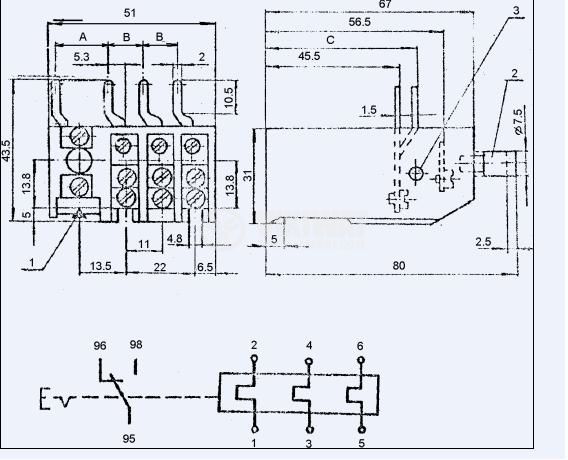

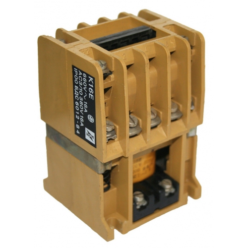

tedy58 - помощник
Изводи на реле RTB-0
Ако може някой да качи снимките, защото не са достъпни.
Благодаря, предварително!
Доколкото разбирам от обясненията във втория пост:
Двигателя се свързва към 2,4,6 на РТБ-0 а "входа" е от другата страна на релето (в моя случай бобина 380V) го вързвам за НО контакти.
Командната верига я вързвам от едната фаза, през А1 на бобината през 95-96 на РТБ-0 А2 на бобината на другата фаза (за бобина 380V).
Като прегледам конкретните цифри за този контактор може да ги напиша и тях.
Надявам се да е така, след малко ще пробвам.
Пробвано работи перфектно.
Като свърша с рязането ще врътна една схемичка с конкретните цифри на контактора и RTO-0.
ей така да я има някъде из нетя :rock:
Контактор К16Е 380V.jpg Контактор К16Е / 380V
