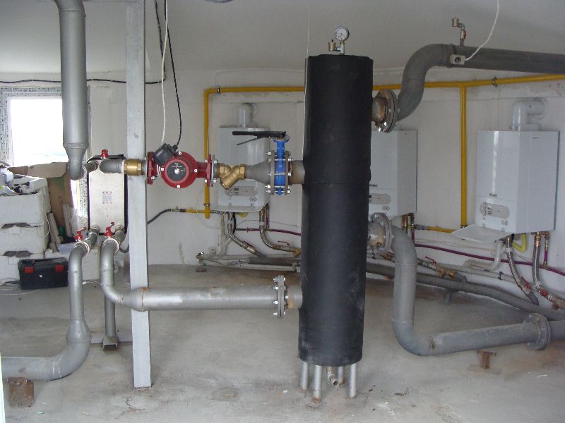

Transporterr - специалист
@LazarGanev можели малко разяснения за хидравличният съединител. плииз :prayer:
LazarGanev - "Велик майстор"
Хидравличният съединител (някои му казват разединител, други - изравнител) е задължителен, когато в една система има повече от една помпа. Той служи да компенсира различните дебити на помпите за да не си пречат една на друга. Ако системата има буфер - той може да играе тази роля, в друг случай може да се направи байпас между колекторите. Най-добре е да си е отделен елемент. Много фирми произвеждат готови такива хидравлични съединители и се предлагат в зависимост от мощността на системата. На снимката долу показвам един хидравличен съединител мое производство, като съм ползвал чертежи от полска фирма-призводител. От едната му страна е каскада от 5 газови котела по 65кВт, всеки със своя помпа, които са вързани на колектори. а колекторите захранват хидравличния съединител, като управляващия контролер следи зададената температурата в хидравличния съединител и включва или изключва различни бройки котли в зависимост от нуждите. От другата страна на хидравличния съединител е главната отоплителна помпа, която върти водата през пластинчат топлообменник, а пък от другата страна на топлообменника са вече 7 бр зонови помпи - 6 за отопление и 1 за бойлерите (3 бр по 1 тон). Та хидравличният съединител за тази система е почти 2м висок, а тръбите, които влизат и излизат от него са по 5". От лява страна дебитър е постоянен - голямата помпа, а от дясната могат да работят от 0 до 5 помпи, в зависимост от нуждите и разликите в дебитите се поемат от хидравличния съединител.
помислих си че е нещо като буферният съд, само че после се сетих че все е пак "хидравличен" не "температурен"
благодаря ! :)
