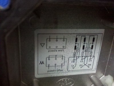

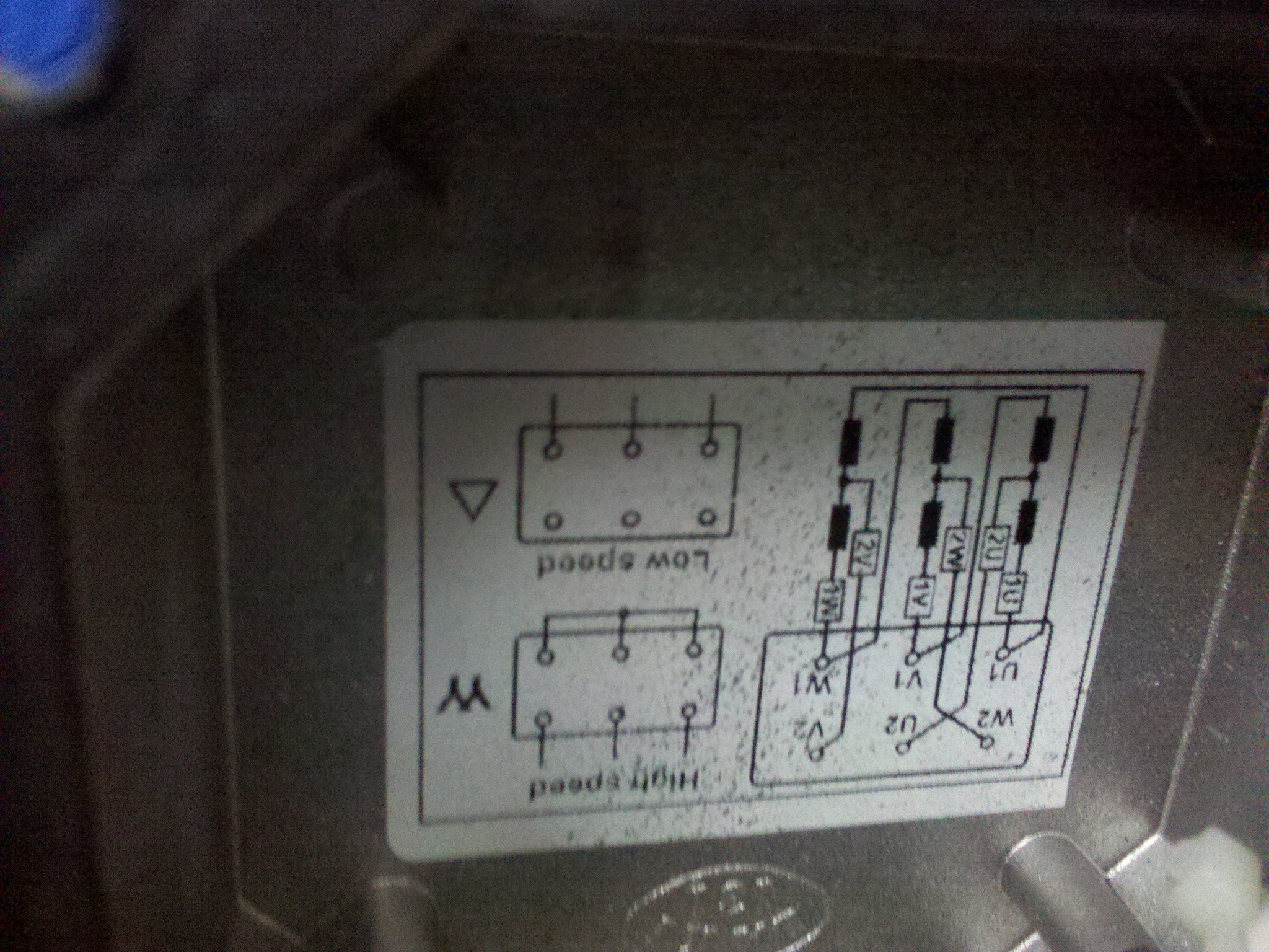

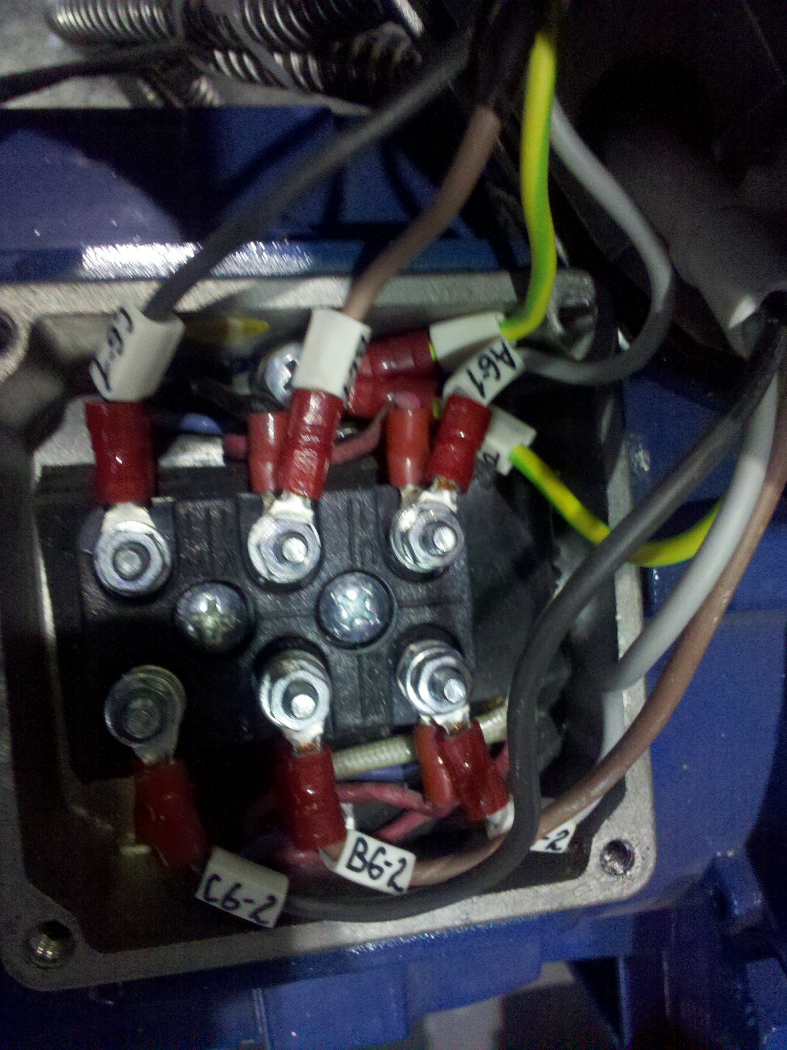

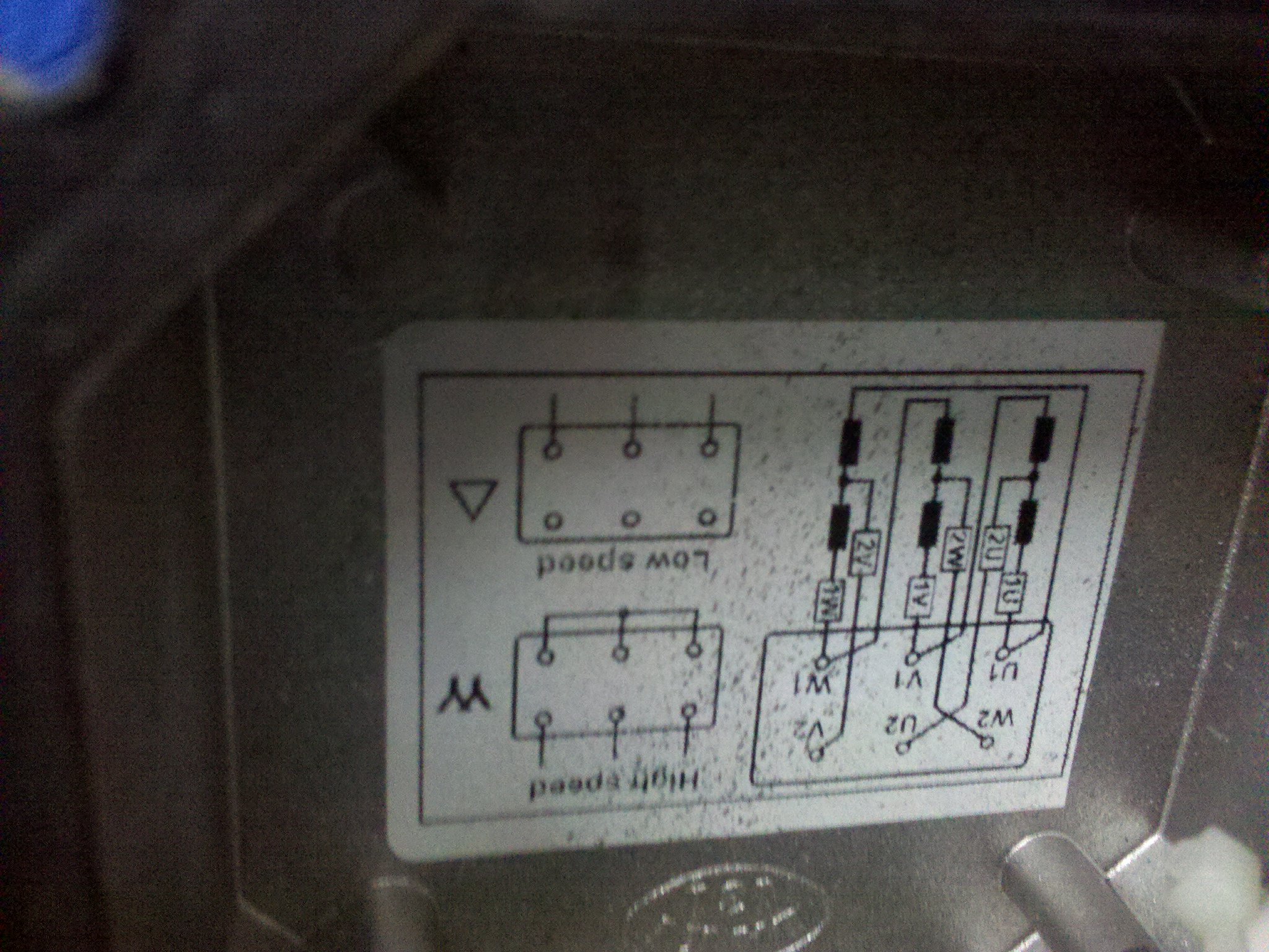

Чисто нов идва от завода производител гол , след като махна капачката на клемната кутия на ел мотора -тогава се виждат двете схеми за свързване .Ако сте сигурни че на Звезда ще си намали оборотите да го променям
. А как седи първоначалния ми въпрос със регулиране на оборотите честотно или там както се казва
докера
- Мнения: 739
Честотното регулиране се прилага при обикновени , така да ги наречем , двигатели - с триполюсни намотки. При този двигател не се налага .
В този случай , чрез множение на намотките , се дава възможност само чрез превключване да се променят оборотите . Един вид има фиксирани две степени на обороти.
Утре ще направя снимки и ще ги постна , че сега ми се спи много и може да напиша някоя глупост ....

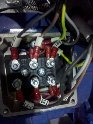

filmatoplo написа:Искате да кажете че моторчето ми ако се свърже по дясната схема -Звезда -ще работи по слабо и тихо така лиТук не говорим за свързване звезда / триъгълник. От смяната на звезда / триъгълник не се промена скоростта, само може да изгориш двигателя. Коментираме триъгълник/двойна звезда.. Твоя такъв ли е?.Защо ме прецака този майстор тогава -мотора да работи на макс като луд с това Триъгълно свързване .За звезда пак ли трябва да се свърже с три фази и земя на корпуса-дефакто само мосчетата ли да се променят
. Да попитам и друго -майстора отначало се засили да го свързва с 5 жилен кабел -3 фази , 1 нула и 1 земя , в последствие каза че нула не иска
На трифазен мотор нула не му трябва.

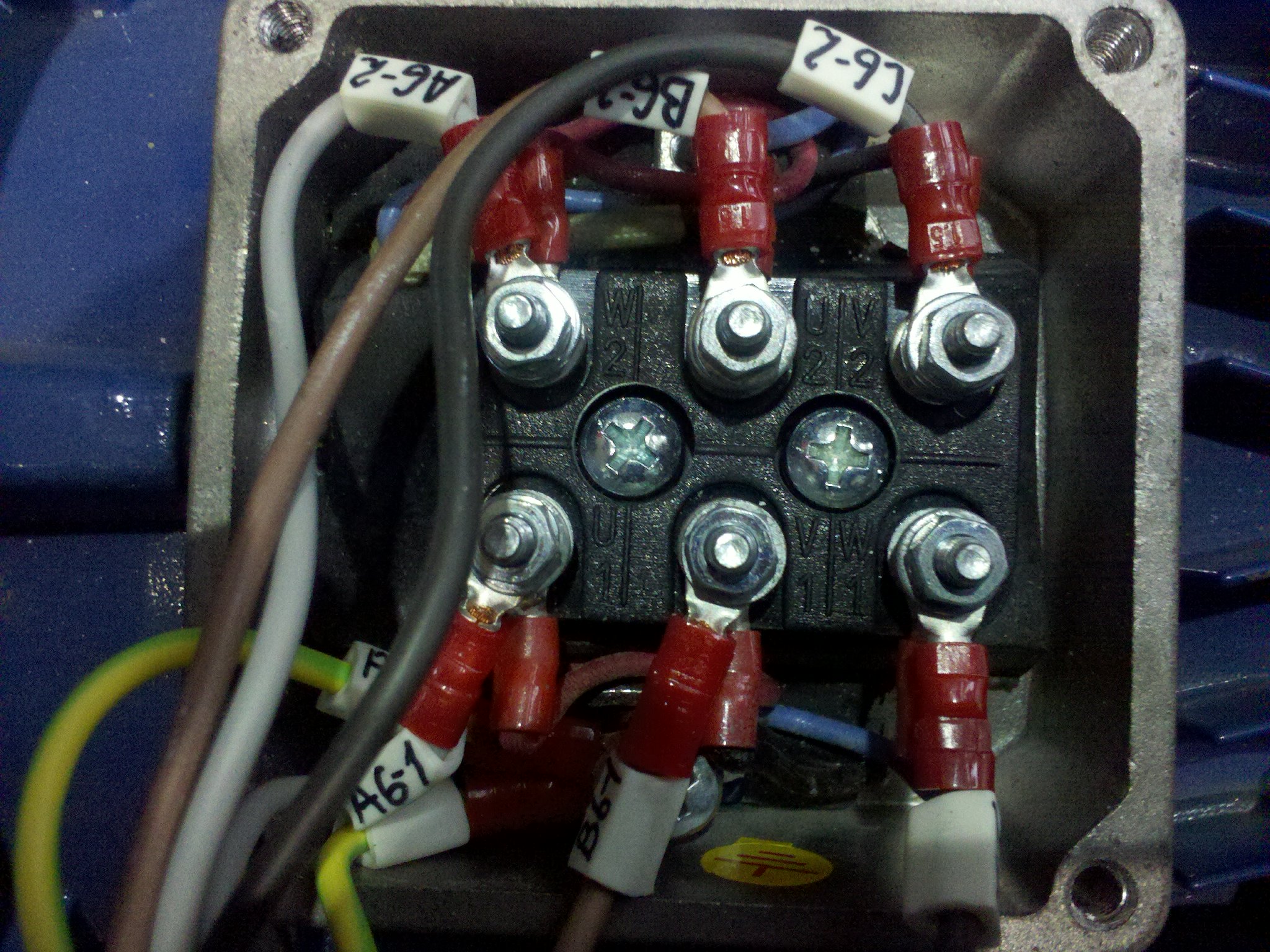

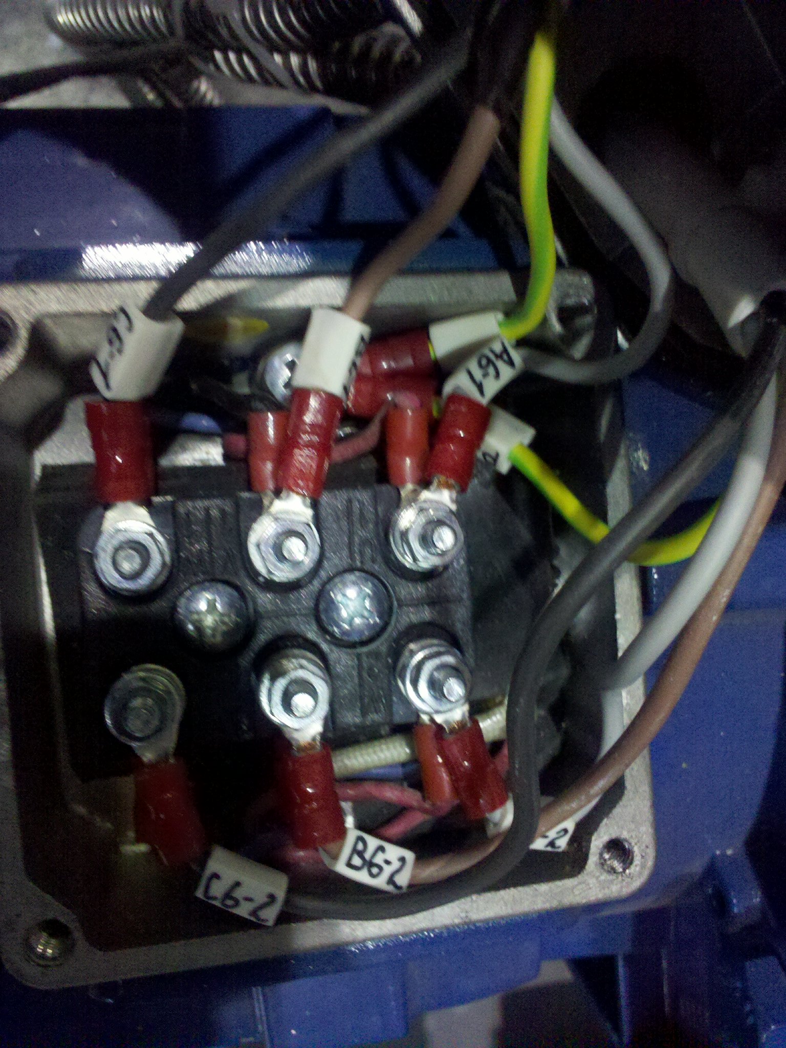

filmatoplo написа:Значи дошъл ел.техник,видял схемата на капачката и му свързал мотора на триъгълник.Значи мотора е поместен в оригинален заводски вентилаторен конвектор модел Климаджет на фирма Силпа ,конвектора е чисто нов .Дойде ел техник и ми свърза ел мотора , в кутията на ел мотора има 6 броя болчета за фазите -три над три поставени , и 1 брой на корпуса.Майстора свърза с мостчета вертикално трите двойки болчета , след това захрани долните болчета с трите фази -кафяв и два черни , а зеленожълтия кабел го зави на корпуса ..
Сега вие внушавате на Топлото, че моторчето му е двускоростно и го мъчите да признае това.

Ето снимките на свързване на двойна звезда с два кабела и три контактора. Третия контактор е за реверсиране на високата скорост.
Забележете за бърза и бавна скорост какви са начините на свързване - в ляво на схемата
....И липсата на пластини също ...
