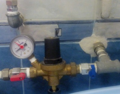

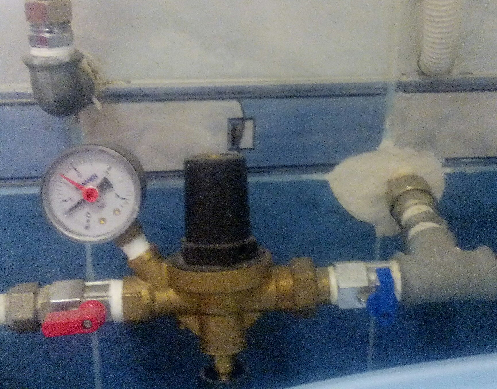

Ще използвам тази тема да попитам
Имаме затворена система с допълваща група
Лятото крана за студена вода е затворен
Вчера го отварям да допълня системата и без да паля парното налягането стига до 1бар и продължава да св покачва и аз отново затворих крана
Автоматичната пълначка е настроена да спира на 0.8 но сега не спря
Няколко пъти спирах крана но като го отворя налягането продължава да се вдига
Може ли при затворен кран за водата да запаля парното и дали когато е запалено ако отворя крана ще продължава да вкарва вода и да вдига още налягането
gnt69 - майстор
Аз досега не съм виждал пълначка да работи коректно. Имах две пълначки и двете ги изхвърлих и си сложих прост кран с манометър и ако е необходимо се допълва. Никакъв проблем няма да го запалиш така.
iliana - специалист
Благодаря ще го паля така
Пълначката 3години работеше без проблем
Предната 6години
Интересно ако оставя отворен крана до колко може да се дигне до 1.5 до 2
А докато е запалена системата ако отваря крана има ли логика да вкарва пак студена вода
Защото ако оставя крана затворен ако има нужда да допълва вода,няма как да стане
