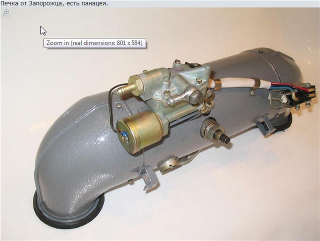

Имам някакъв спомен, че в ЗАЗ-а на тъста имаше електрическа печка в купето, защото няма как да се отоплява, понеже двигателя е с въздушно охлаждане.
А бе на Поршетата с въздушно охлаждане как се отоплява купето?
stiv1961 - майстор
На зазката е бензинова :) И в тази връзка нещо от руски форум :)

На всичко отгоре, харчи колкото двигателя.

Бензинова е печката на ЗАЗ-а, и гори колкото колата.Само елпомпа има за бензина,която е мн практично да се използва при карбураторни двигатели,на газ,които нямат обратно гориво.Слага се на мястото на бензиновия елклапан,и нямаш проблеми с паленето,когато си забравил колата в студа на газ.Е,сега имало и модерни елпомпи с игла..
За поршето незнам,но имам трабант,на който му направих изолация на тръбите и елтурбинка във въздуховода и топли мн здраво.Той взема топъл въздух от ауспуха и ДВГ,смесва го и- в купето :o

Проблемът е решен!!! Безплатно,за 20 мин.
На рендето си има заводска планка на изпускателните тръби за въздуховод,който влиза във въздушния филтър.Взех горещ въздух оттам и го закарах до вентилатора,като пробих стената дето го отделя от ДВГ.Там напъхах едно коляно Ф-50,за което захванах въздуховода,като коляното сочи към вентилатора.Ако някой го интересува,утре ще снимам и кача.Топлото се вдигна в пъти,почти като на истинските коли!!!На когото му е слабо парното въобще да не се двууми,да слага една консервена кутия някъде по ауспуха,ако няма заводска метална планка с тръба и да търси въздуховод на системата вътре,в който да отведе горещия въздух и да го нахака.На Витарата ще направя така.Разбира се ще сложа и един компютърен вентилатор вътре...
