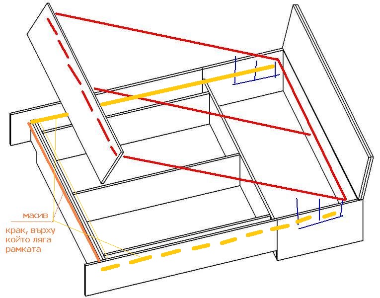

Ако не си пуснал разкроя още,може да направиш отстъп и отстрани, че като се оправя леглото също се удрят пръстите.

А предложението ми за отстъпа и отстрани идва, защото си го направих така и съм много доволен. И не вярвай на тия дето ще ти кажат, че е невъзможно да се монтира механизъм тогава ...

Колкото за отстъпа и по дългата страна- идеята е добра, но се променя конструкцията. Не е проблем да помисля в тази насока, но за да не откривам топлата вода- би ли постнал една схемичка, или ако ти се занимава- да щракнеш една снимка на твоята спалня. Предварително благодаря
ribnikolaevi - майстор
Виж тук сали ще се ориентираш: viewtopic.php?f=35&t=28353&start=360
viewtopic.php?f=35&t=28353&start=100
Накрая стана това:

А направил ли си сметка, че винаги се реже от край до край и няма как среза да спре по средата?
Дай го този чертеж да видим дали може въобще да се отреже! Ако може - фирми много!
Да, Тани, Малко по- нагоре в постовете ( на предишната страница) съм дал и разкроя, в случай, че някой реши да прави същото. Или не се виждат картинките?
Най- напред се реже по дължина- отрязват се долните два детайла, после един напречен срез...
Предвидил съм достатъчно и за окрайчване на плочата и за ебелина на среза - също.
Ясно ми е, че циркуляра трябва да мине от крах до край. Не е като разкрой за лазер.
Посоката на фладера също съм си я предвиждал и във формуляра на фирмата си се описва- в коя посока искаш да е и за кои детайли няма значение посоката, за да може програмата да си ги завърта.
Към Mc Queen- софтуера, с който работя е SolidWorks.
