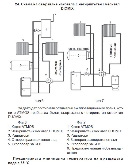

Голямо благодарско за информацията и разясненията. Тия дни се захванах да проуча схемите на свързване и какво ще трябва за на пролет. Попрочетох преди това темата "Схема за свързване на Atmos" и намерих следните схеми за свързване с четирипътен смесителен вентил в документация на Atmos C40 http://www.erato.bg/files/file_48_210.p ... auto,0,595 :
При мен така като гледам ще се използва Фиг. 6 тъй като системата е с отворен разширителен съд.
Както беше писал filmatoplo, погледнах в БГ Терм и там има два модела Honeywell COMPACT V5442A1048 и V5442A1055 който са около 100-тина лева, както и не съм сигурен в кайна сметка задвижка трябва ли ми или може и без нея. Въпроса е, че Atmos на всякъде препоръчват DUOMIX, дали ще е проблем ако използвам Honeywell или ако имате идея да ми кажете от кадемога да намеря DUOMIX? Мога ли да ви помоля да ми обясните на Фиг. 6 кой трябва да е малкия кръг и кой големия(през радиаторите).

http://www.atmos.cz/russia/instalace-ko ... e-zapojeni ,тези схеми с четирипътния вентил не могат да се ползват заедно с буфер , и въобще са грешни тези които си показал .Ползвай тези схеми които съм ти дал аз .
gonev - помощник
filmatoplo не зная защо но ми се струва, че остана с впечатлението, че държа да имам буфер или по-скоро това е твоята препоръка? Съгласен съм с теб, че това е по-доброто решение но все пак бих искал да обсъдим и другите две възможности(с трипътен и четирипътен термо смесител)без буфер. Разгледах схемите от линка който ми изпрати и ми се струва, че при мен могат да се ползват само схеми номер 5 и 7(изключвам схемите с Laddomat 21 и гледам за системи с отворен разширителен съд) но според мен и двете са със трипътен термо смесител и с по две помпи. Ако не те затруднявам много, би ли ми казал коя схема е с четирипътен термо смесител и една помпа че леко се обърках :).
И да попитам пак за тези детонации имате ли идея?
filmatoplo - майстор
В чешките схеми няма с четирипътен вентил , аз ти препоръчвам класическата схема с буфер ,термовентил и смесителен вентил след буфера . Ако няма да има буфер тогава може да се свърже с 4 пътен вентил .Тази схема която е дадена от теб с 4 пътния вентил не е много правилна .Или схемата за свързване с 4пътен вентил е със 2 броя помпи -една за малък кръг , и втора за големия радиаторен кръг , в случая бойлера е хубаво да се свърже на малкия кръг , а не като радиатор на големия кръг .
