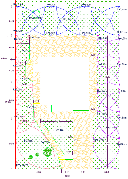

Здравейте, за да не пускам нова тема ще опитам да възродя тази.
Имам желанието сам да си изградя поливна система за райграс. Водоизточника ще е кладенец с воден стълб през лятото 4м, водата започва от 7-я метър затова реших да взема тази помпа:
https://etools.bg/product/38341/leo-pum ... 06354.html
Тази помпа тръгва сама в момента, в който се отвори крана, т.е. като отвори някой от клапаните, което мисля, че е доста удобно.
Към нея мисля да добавя Контролер за управление и 4 клапана (насочил съм се към Hunter)
https://napoqvane.com/hunter_eco_logic_ ... 0%B0%D0%BD
Ще разделя всичко на 4 кръга: 3 - за разпръсквачи и 1 за капково (евентуално да се сложи жив плет на една от оградите)
От помпата съм предвидил тръба Ф32 до колектора с клапаните и от там да тръгва по трасетата Ф25, като разклоненията към всеки от разпръсквачите да е с Ф20.
Въпросите са ми дали всичко до тук звучи добре?
Тази помпа достатъчна ли е за всичко това?
И ако някой може да даде жокер как аджеба да свържа контролера с клапаните - в една шахта ли да е всичко, контролера отделно ли да е, траф ще трябва май?
Благодаря ви предварително!
Lutchezar - майстор
Изрично пише да не се монтира в шахта. Табло си трябва.
