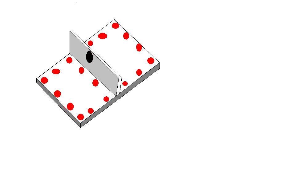

moimoimoi - майстор
намираш си една такава Т образна планка с подходящи размери,примерно с основа 12x20см, разпробиват се в нея 20 отвора /червените/за закрепване чрез самонарезни види 6.3мм и един отвор/черния/ с подходящ диаметър който ще се намира под нивото на гипскартона и на който ще можеш да си закачаш каквото искаш-карабини,въжета и т.н.
ако не можеш да намериш т образна планка може от два винкела да се направи като се заварят един за друг
