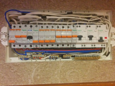

Опасното при смяна на крушка е ако стъкленият балон се счупи и цокълът заедно с жичките останат да стърчат под напрежение. Ако крушка се пръсне в абажур сочещ нагоре е възможно човекът да бръкне вътре без да очкава да завари счупена крушка и да стане беля. Друг проблем водещ до офазяване на металните корпуси е завиването на крушки от 100Вт на бакелитова фасунга или недозатягането им-стапя се изолацията на кабела при фасунгата и се офазява корпуса. По-рядко става офазяване при розетката-например от теч през тавана.
Дори при двупроводна инсталация за осветление и незанулени корпуси има смисъл от ДТЗ, защото двата проводника са само работни и ДТЗ ще предпази човекът от токов удар след допир до офазен корпус или счупена крушка.
По ДИН стандарт има изискване кръговете така да са групирани, че изключването на една ДТЗ да не оставя зялото жилище без ток. Това ще рече мин. две ДТЗ и два кръга за осветление или осветление без ДТЗ. При смесени кръгове за осветление и контакти по един кръг за всяка 1-2 стаи осветлението се сдобива с ДТЗ покрай контактите, при авария само малка часто остава на тъмно и се пестят кръгове и кабел.
