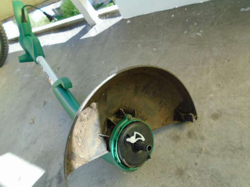

xpro-kb - напреднал
Какво да правя с тримера, ако това бялото палче се счупи едва ли има глава за монтаж директно на оста на мотора ,ако има ме извинете за невежеството :prayer:
