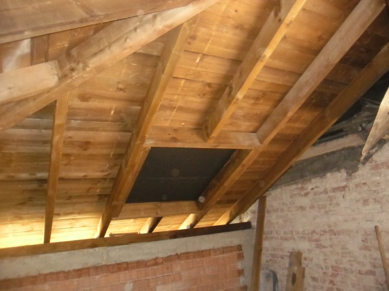

От плотовете за кухня, ще ми останат ленти като фира.
Нека кажем че ми остават ленти по 150 мм широки, дебели 40 мм.
Тези ленти ще затворя с фрезована дъска. Фрезована в средата 41 мм канал за да стане като капак на парчетата талашит и ще ги залепя от двете страни да формират нещо като Н гредичка, като онези жълтите дето ги ползват в строителството.Така няма да имам талашит изложен на атмосферните условия, плота за кухня е фурнирован двустранно, откъм ПДЧ-то дъските ще го запечата.
Тези гредички ще са легнали перпендикулярно на дъсчената обшивка и перпендикулярно върху тях кова дъсчената скара за металните керемиди.
Между тях ще лежи ватата.
Ебаси сложното го обясних май :roll:

Така както обясняваш за Велуксите няма да стане. Като опрем до тях ще обясня. Интересуваме как ще изпълниш дървената част стъпка по стъпка. Като на олигофрен ми обясни.
Фитилчо - майстор
Върху профилите, перпендикулярно на тях - Дъсчеата обшивка
Перпендикулярно на дъсчената обшивка - гредичките дистанционери, които ти обясних в предишният пост. Разстояние 60-80 см между тях
Полагам ватата между тях
Запечатвам с пароПРОпусклива мембрана върху тях
Перпендикулярно на тях, успоредно на дъсчената обшивка полагам скарата с винтове завита във тези гредички дистанционери
Отгоре металните керемиди
Вадим Владимиров - специалист
Ти го реши така или проектанта? Последния път, когато монтирах дъски върху метални профили, проектанта изрично и писмено ни показа до колко см да е разстоянието между профилите. Не повече от 75см при дебелина на дъската 25мм. А при теб има разстояния 250см и 165см. Отгоре на всичко слагаш и прозорци Велукс. А те тежат. На какво ще легнат те? Тези H-греди от типа "Направи сам" не си губи времето да ги правиш. Не може от талашит да си правиш носещи елементи.
Фитилчо - майстор
Не са носещи а само дистанционни. Ще носи желязото отдоло.
Велуксите както и всички дограми ще имат подпрозоречна рамка от 40/40/5 хваната с профили за контрукцията.
Затова ми се искаше да сложа още по един профил в кухините, защото разстоянията ми се видяха големи. Явно така и ще бъде :)
Фитилчо - майстор
Вадиме не съм го решил аз така , така е дадено.
Ще си добавя аз малко на моя глава.
Дай да видим и другите части от проекта. Дървената конструкция на покрива, фасадите. Трябва да имаш и стреха по периметъра на къщата. Как се изпълнява тя? Прозорците Велукс ти лягат върху скарата и нямат общо с металната конструкция. Според мен Р.1 и Р.2 ги смени с дървени греди и ги нареди през 60см. Така ще имаш основа за двойната скара, ватата, пароизолацията, профилите за гипсокартона. Там където са прозорците ще си оформиш рамка от гредите. Примерно така

Фитилчо - майстор
Е същото нещо искам да направя, но от метална конструкция. Просто между гредите(основните с фермите) ще пусна още такива, които да стъпят на големите. Примерно 50/50/5. Суответно рамката за велуксите ще е изпълнена пак от метал, заварена за тези греди, или в по малките разстояния направо заварена за големите.
Като дойдеш ще видиш и ще обсъдим, таман ще кажеш какви профили трябват допълнително за металните керемиди по краищата на скатовете и тнт. Аз реално горе билни капаци няма да имам заради триъгълника, който се формита - двата ската се събират при прозорците а единият продължава нагоре още :)
