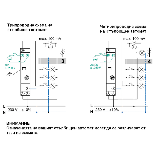

засега е ясно че бутоните пускат фаза към автомата/стария/ а на новия му е нужна нула за да сработи
ето двете схеми 3 и 4 проводна

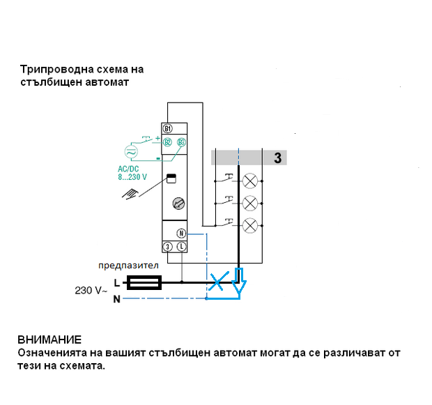

ето така трябва да се промени , а въпросната фаза за бутоните трябва да я търси при предпазителя дето е изгорял при късото,откача се от там и се връзва към нулата
с червен X съм обозначил прекъсването
с синя линия съм обозначил как кабела трябва да се свърже към нулата

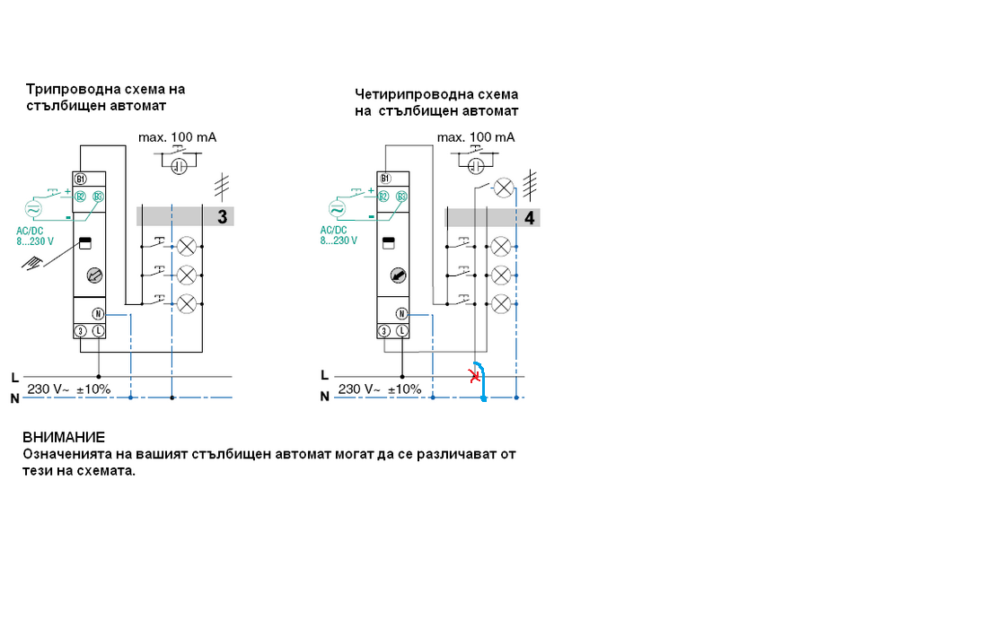

установи се че стария автомат работи с обща директна фаза за лампите и бутоните
за да заработи новия автомат или трябва да се разменят местата на фаза и нула на захранването на новия автомат ,но така винаги на лампите ще има фаза а това е опасно.
или вместо с обща фаза на лампите и бутоните да се пусне директна нула ,както е показано на картинката по доло,с стрелка е отбелязано къде трябва да се свърже нула а с X къде да се прекъсне
