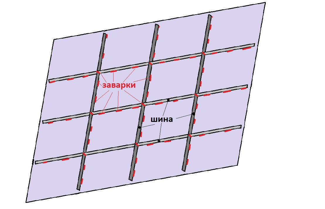

[Все пак ми е интересно защо въпросната схема на оребряване само и единствено с шина е достатъчно.
Бих бил благодарен на всеки, който ми обясни.

От винкел 50х50х3 ,шина 50х3 ,рифел 3мм ,гладка 1,5 и вата 5 см,би се получил добре изолиран дуракоустойчив капак,тежащ не повече от 25 кила.Върху него можете да упражните натиск от 5 тона на 25см2 без деформация.
Готов съм да изработя капака за собствена сметка и ловя бас,че няма да го деформира БТР само с гравитация...
Hoвoceлckи - майстор
1. Не бих хабил винкел (за рамка). Нали ще има панти. Те ще фиксират капака да лежи с четирите си краища върху шахтата по 30-40мм.
2. Не виждам смисъл от гладка ламарина 1,5мм. От долу само да държи ватата ли ще я слагаш? От какво ще изолираш с ватата?
3. Колко (през какво разстояние) шини/ребра би сложил?
Аз бих сложил по 3 надлъжно и 3 напречно (да се получат 16 правоъгълника/ванички).
Защото така оребрен капака му се увеличава якоста на огъване. В краищата, където няма шина и където ще лежи капака върху рамката на шахтата ще се прилагат повече сили на срез, отколкото на огъване, защото с шината сме разложили силите до тези точки. 4мм рифел ще удържи. Заваряването е важно да се направи на прекъснат шев, защото на капака му е нужна и динамика т.е. част от действащите сили на огъване ще се поемат от шината в НЕзавареният участък. :wink:

1.Не хабя винкела,първо щото 3х3 не е 16...и второ,хоризонталната част на винкела устойчивостта на срязване по периферията.
2.Смисъла е в това,че хем получаваш възможност да си изолираш водомера,хем свеждаш правоъгълниците до 4.
3.През средата по една.Както и да го разрежеш капака,имаш два П и един Н профил.
Как се получават 16 правоъгълника от 3 надлъжни и три напречни...каквото там... :?

Изобщо не се разбрахме кой за какво говори явно. Мисля, че с тази скица ще стане по-ясна моята идея.
усилване на капак.jpg (115.42 KиБ) Видяна 2106 пъти
То го има показан по назад почти ... Аз предлагам още едно ребро и отказвам рамката от винкел по краищата на капака.
Под изолиране на водомера явно имаш предвид температурно. Не мисля, че с ватата ще постигнеш какъвто и да е ефект. Шините са ти перфектни термомостове между двете ламарини. Ако съм те разбрал правилно смяташ да направиш подобен капак?
П.П. Че е излишен винкела gogo7777 го е обяснил съвсем точно:

Hoвoceлckи написа:
Това е супер якият капак. А изолацията се слага самотоятелно под капака. Огромна торба пълна рехаво с перлит е супер. Вадиш и слагаш, изолира, лека, не пречи, уема всяко кьошенце
