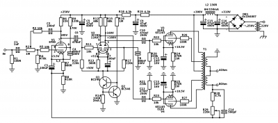

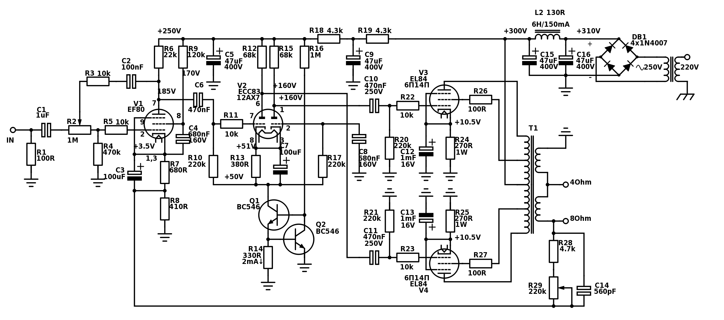

Нещо обаче не ми е ясно по тази схема дето ми я даде любо, как катодните резистори ще са 130ома? Това ще покачи проводимостта на лампите на около 80мА и при захранване 300V, ще отделят 24W всяка. Аз EL84 никога не съм виждал да я ползват на двойна максимално допустима мощност. Защо са по 130ома тези резистори?
lyubohar
- Мнения: 2204
Ако визираш схемата,към която дадох линк там катодните резистори са 150oмa.
Отвори справочника за EL84 и ще видиш,че катодните резистори трябва да са 130ома.
За пуш-пул-за 2 по 36(46)мА.
В почти всички подобни схеми са с такава,или близка стойност.
Не съм силен в теорията и някой друг ще разясни.

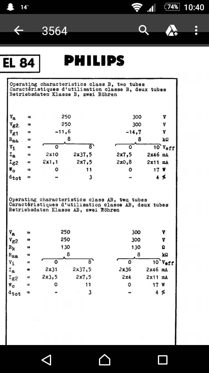

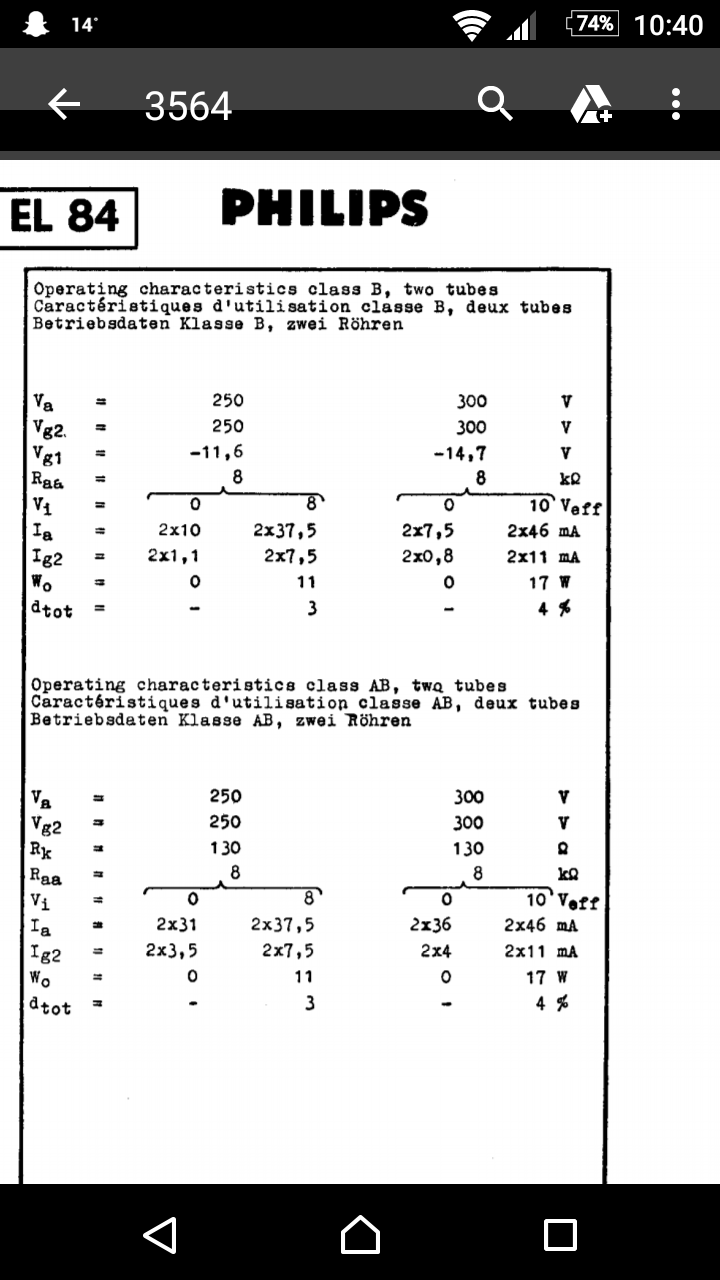

Не със 2хЕL84 няма как да изкараш 40W. Може би имаш предвид EL34 името е доста близко. EL84 имат максимална анодна разсейвана мощност 12W. При пуш пул общо 24W. Да речеме идеален клас Б има КПД 70%, значи най-много можеш да изкараш 17W в този режим. А иначе по каталожни данни го дават катодния резистор 270ома при отделно или 130ома при общо свързани катоди, но това е за клас B. Не съм сигурен точно колко ще им придърпа режимите, но ми се струва ниска стойност.

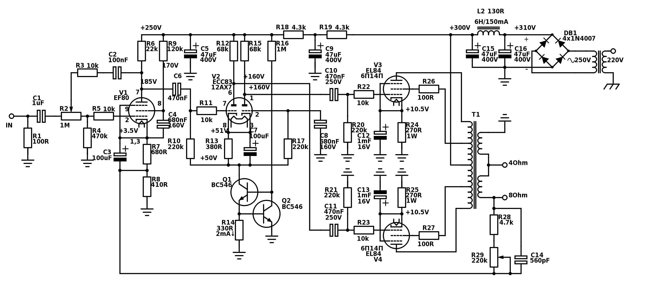

П.С. Да, сега изчислих какъв ще е режима и на схемата пише 7.8V на катода при 150ома. 7.8/150=52mA катоден ток. Захранването е 310V. 310-7.8V=302V. И сега за разсейваната мощност при покой Po=302.0.052=15.7W. С около 4W е по висок режима от максимално допустимия за лампите. Може и да издържат, обаче не бих си изнасилвал новата групирана двойка още от началото, по натам.

Е със EL34 можеш най спокойно да си изкараш тези мощности. С удвоители номера съм го правил, но съвсем за кратко, когато още нямах хубав траф, но със EL84 няма как да изкараш повече от 17W, без да надвишиш възможностите и. Чувал съм някои лампови усилватели за китара че вадят 24W с EL84, но те работят напълно в клас Б с почти никакъв ток на покой, за да не държат лампите постоянно под стрес и все пак не издържат много дълго. А иначе моите лампи имат някакъв син оттенък между катода и анода, но бях чел че това е даже хубаво, значи че са много добре вакумирани или нещо. Но нещо странно ми се струва този режим с 150омовия резистор. Като гледам спецификацията на лампите го има този режим даден, и пише че максималния ток в пиков момент е 57мА. 57мА върху 130ома ти е 7.4V a в спецификацията дават 10Vефф за максимална мощност. Това значи че решетката в някои моменти ще е с 3.6V по положителна от катода, а това не знам как би се отразило.

Интересен линк със тия списания, ще разгледам какво има там, а само едно пояснение още. В спецификацията на Филипс (Mullard мисля навремето), пише че на 130ома, тока на покой е около 40мА, и при 270ома също е толкова, но при 270ома го водят клас Б, защо така се получава?
П.С. Оказва се в спецификацията 130омовия резистор е за общо свързани катоди, така че разбрах защо е така, но го виждам и в разни схеми по 150ома при отделни катоди, сигурно няма особено значение дали превишаваш максималната разсейвана мощност с 4-5W и затова така го правят, иначе не мога да си го обясня.

Здравейте, мисля че темата доста добре я изчерпахме, че даже и някои неща по между другото обсъдихме, последно реших че нещо такова ще правя. Учудващо забелязах че на EF80 има една част от характеристиката и, която е изключително линейна и реших да я използвам нея за предусилвател. Само ако може едно последно мнение по схемата, в общи линии ,,ДА'' или ''НЕ,, и смятам да затвориме темата. Идеята е усилвателя да се представя Hi-Fi
