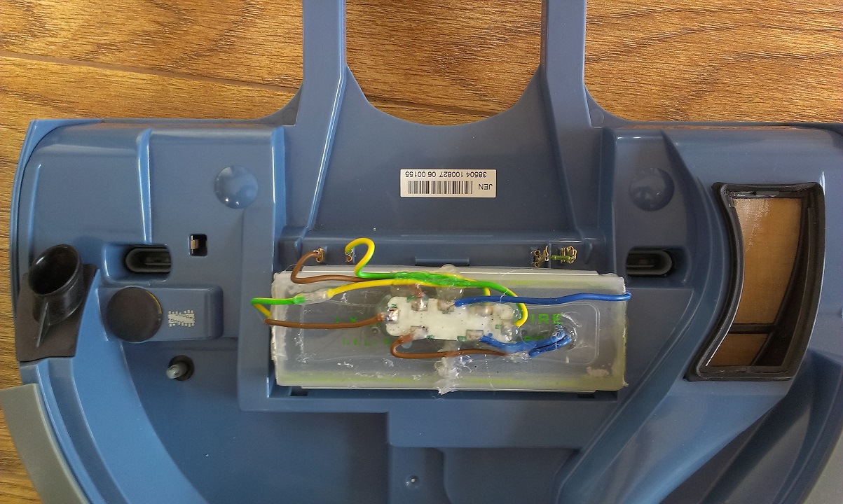

Иначе разбрах какъв е проблема с моя червен BMS. Оказва се, че братята китайци са излъгали-подвели продавача от който я взех, платката е за Li-FePo! Партидата е нова и аз съм бил първия взел платка от партидата. След консултация и допитване до човека и проучване на партидата се установи тази китайска лъжа. Чипа отговарящ за процеса на зареждане е за Li-FePo, не за Li-Ion. Пичовете от Китай са ги изпратили платките като такива за Li-ion, днес момчетата ги гледаха под микроскоп и тогава се видя че уж привидно същия чип е друг. Правя :prayer: :prayer: на човека за бързата реакция от негова страна да се провери какво се случва с партидата и оказаното съдействие. Нещата вече са решени и оправени, както при него така и при мен!

brad4edat - специалист
Привет! След замяната на BMS платката с правилната платка за 4 клетки li-ion всичко е ОК. Батерията се зарежда правилно , така както трябва да бъде. Scooba -та работи чудесно, жули пода здраво :lol: :lol: :lol:

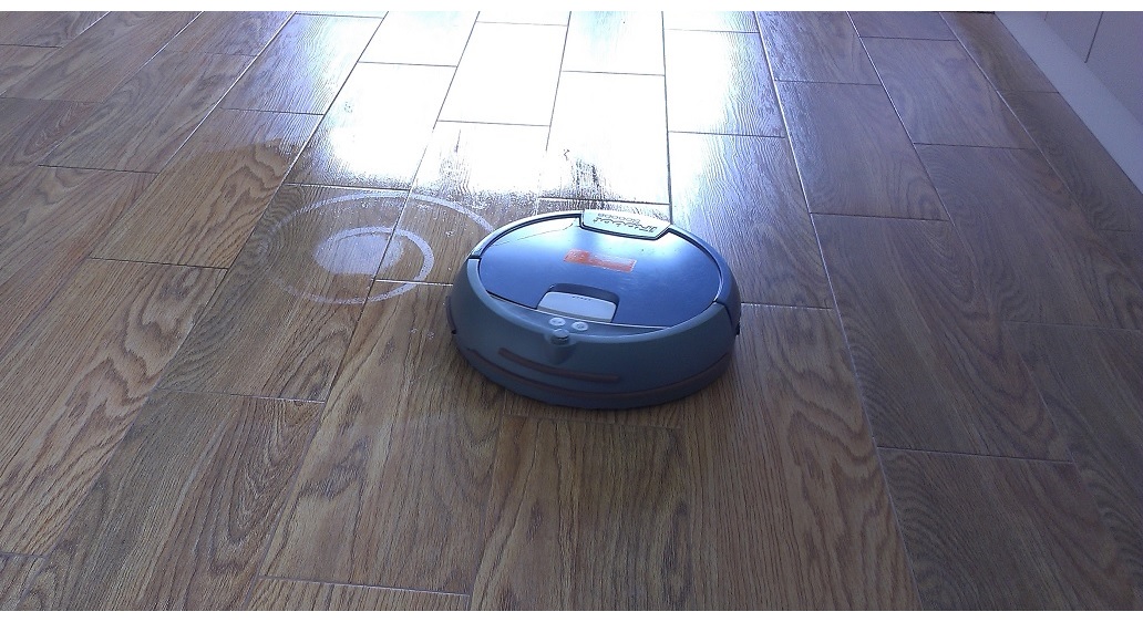

tzetz009 - специалист
:? :? :? Тази спираловидна следа от робота изчезва ли ( видимо след някакъв период от време ) или вече си и свикнал ?
tzetz009 написа:
Ами тя се получава от едното колело на робота, когато минава върху вече мократа основа, доста интересна-лепкава гума е на колелцата, за да не приплъзва. Изчезва, въобще не личи нищо, понеже чудесията минава по няколко пъти върху едно място, като се движи в права посока предимно. Или самия робот си я неутрализира с минаванията или просто след малко си изсъхва самия под, влагата е съвсем малко. Scoobata има 4 степени на чистене: отпред засмуква прах и боклучета, разстила чиста вода с препарат, въртяща се четка разтърква вече мокрия под и накрая отзад има специална гумена подложка, която засмуква вече мръсната вода. Много малко влага остава след нея, дори има режим само на извличане на влагата от пода, когато чистата вода в резервоарчето свърши превключва на 5мин. режим на подсушаване или чрез натискане на копче минава директно на него.
