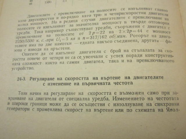

Несложната схемичка за честотно управление в началото на темата вероятно ще работи, но има още едно условие, което трябва да се изпълни, а именно - с изменение на честотата трябва да се променя и захранващото напрежение!

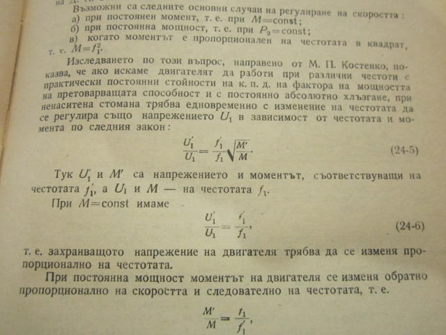

Ето това е написано в един старичък учебник - стр. 492-493:
(Обърнете внимание на формулата 24-5 и на следващия я текст!)

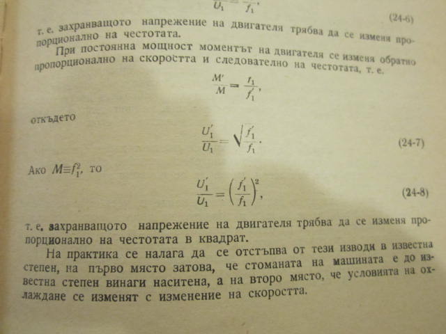

В зависимост от приоритета при честотното управление (константна мощност, постоянен момент или момент, пропорционален на квадрата на честотата), захранващото напрежение трябва да се променя различно, а именно:
При постоянен момент то трябва да е пропорционално на честотата (формула 24-6), при постоянна мощност трябва да е пропорционално на квадратния корен от честотата (формула 24-7), а в третия случай - трябва да е пропорционално на втората степен на честотата (24-8).
От формулата P=MΩ, където Ω е кръговата честота (Ω = 2πf) и от първото изречение на предпоследната снимка (подточка -"б") следва, че при регулиране с постоянна мощност на асинхронен двигател със самовентилация, към него задължително трябва да се поставя и допълнителен вентилатор за охлаждане. Докато при регулиране с постоянен момент (подточка -"а") това не е необходимо, тъй като при намаляване на Ω, мощността "P", а следователно и токът падат.
Това са "усмивките от старите ленти"! :)
В съвременните честотни регулатори тези теоретични изисквания са удовлетворени, а изводът е, че Хидрата е прав и е най-добре да се купи фабричен регулатор. Цената нявга беше лев на Ват, но сега може и да е паднала. :)
