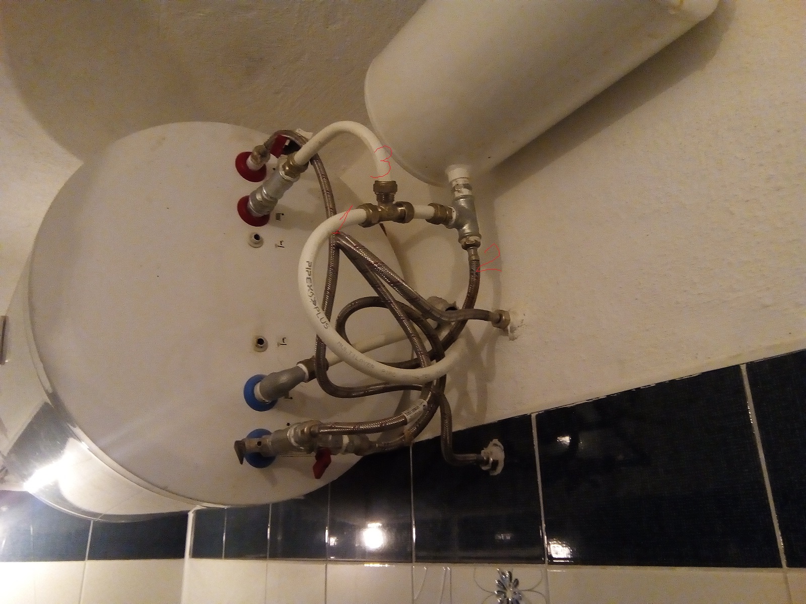

на входната има вода обезвъздушителя също пуска макар и слабо не е като струята на радиаторите съмнява ме дали не е запушена тая серпентина относно секретите долу те са отвити до край

Ами притваряй ги по малко де. Нормално е да не църка силно, няма височина водата над него. Провери пак нивото в РС  и пали. Помпата я сложи на 1.

 Иначе признавам си  че се изненадах че не зацепи от раз. Имам подобна простотия само че на соларната система с едни  S-ве  Правени са нарочно за да се спре термо сифонния ефект и охлаждането на солара. Но на практика се оказа че не става като хората.Все се каня да ги махна и май ще е тия дни но защо е друга тема. Така обезвъздушени си е работила системата с години. Иначе и аз съм виждал какви ли не простотии да се чудиш от къде на къде е измислено така.Обезвъздуител в най ниската точка и автоматичен в най високото пно пък на студената тръба.
  Иначе признавам си  че се изненадах че не зацепи от раз. Имам подобна простотия само че на соларната система с едни  S-ве  Правени са нарочно за да се спре термо сифонния ефект и охлаждането на солара. Но на практика се оказа че не става като хората.Все се каня да ги махна и май ще е тия дни но защо е друга тема. Така обезвъздушени си е работила системата с години. Иначе и аз съм виждал какви ли не простотии да се чудиш от къде на къде е измислено така.Обезвъздуител в най ниската точка и автоматичен в най високото пно пък на студената тръба.В случая и тука нещата не са свързани правилно макар и хидравлично да изглежда добре но само на схема. Защото какъвто и да е въздух да тръгне в место да влезе в разширителни съд то задължително влиза в серпентината. Ако е много спасение няма и ще се разчита на ръчното обезвъздушаване но поне малките мехурчета могат да се уловят и изкарват сами от системата.
Сега на големия пенджюр
 успях да разгледам и разгадая какво и как е навързано
  успях да разгледам и разгадая какво и как е навързаноЗа мен най безболезнения вариант е да се разменят местата на тръбите означение с 1 и 2. Че дори пълначата 2 е добре да иде на на страничното отклонение на тетката а входа на серпентината 3 да остане на хоризонталната част. Макар че на пълначката би трябвало да се сложи на студената част.
Но ме притеснява и това че питащия казва че след като развива гайката не тече вода. А и трябва да се научи че система се обезвъздушава на студено за да не се налага да гаси каминии. Освен това помпата може да се налага да се включва и изключва докато се отстрани насъбралия се въздух. Както и да се ограничава циркулацията само в определени кръгове на пълна мощност на помпата.

Пичове на много високо ниво почнахте дайте малко кат за прости хора  по пътя на логиката като развия гайката на изхода трябва да текне и да падне нивото в р.с.  но не става според вас защо

Да спрях я от колектора цял ден игра с нея и ся булката иска топло  мислих да не е запушена и струна вкарах вътре но файда нямаше

Бях забравил да кача снимката с номерацията на изводите и го направих на предния пост но докато се е качило са се навързали още отговори.
Я за да не стават грешки обяснявай по номерацията дето съм направил. Ако говориш за изхода от долу на серпентината маркиран със синя гривна нека да е номер 4

Да за 4става дума. Там развивам и вода няма и много се замислям тая пълначкадали да не я преместа и нея на 4
