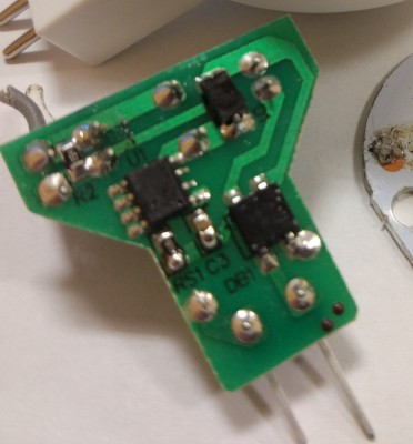

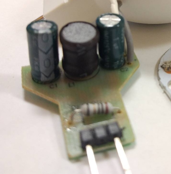

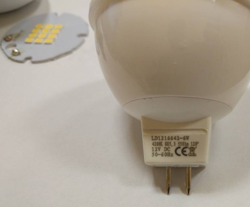

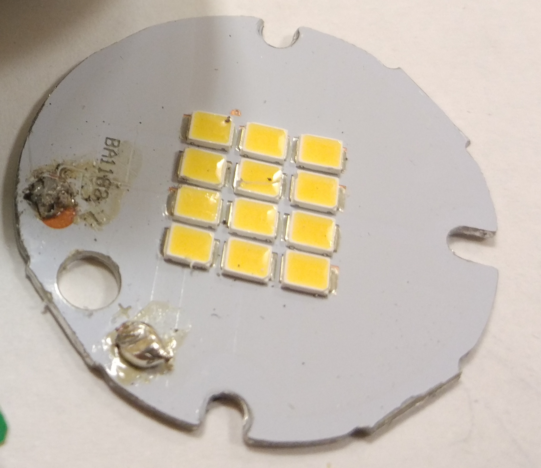

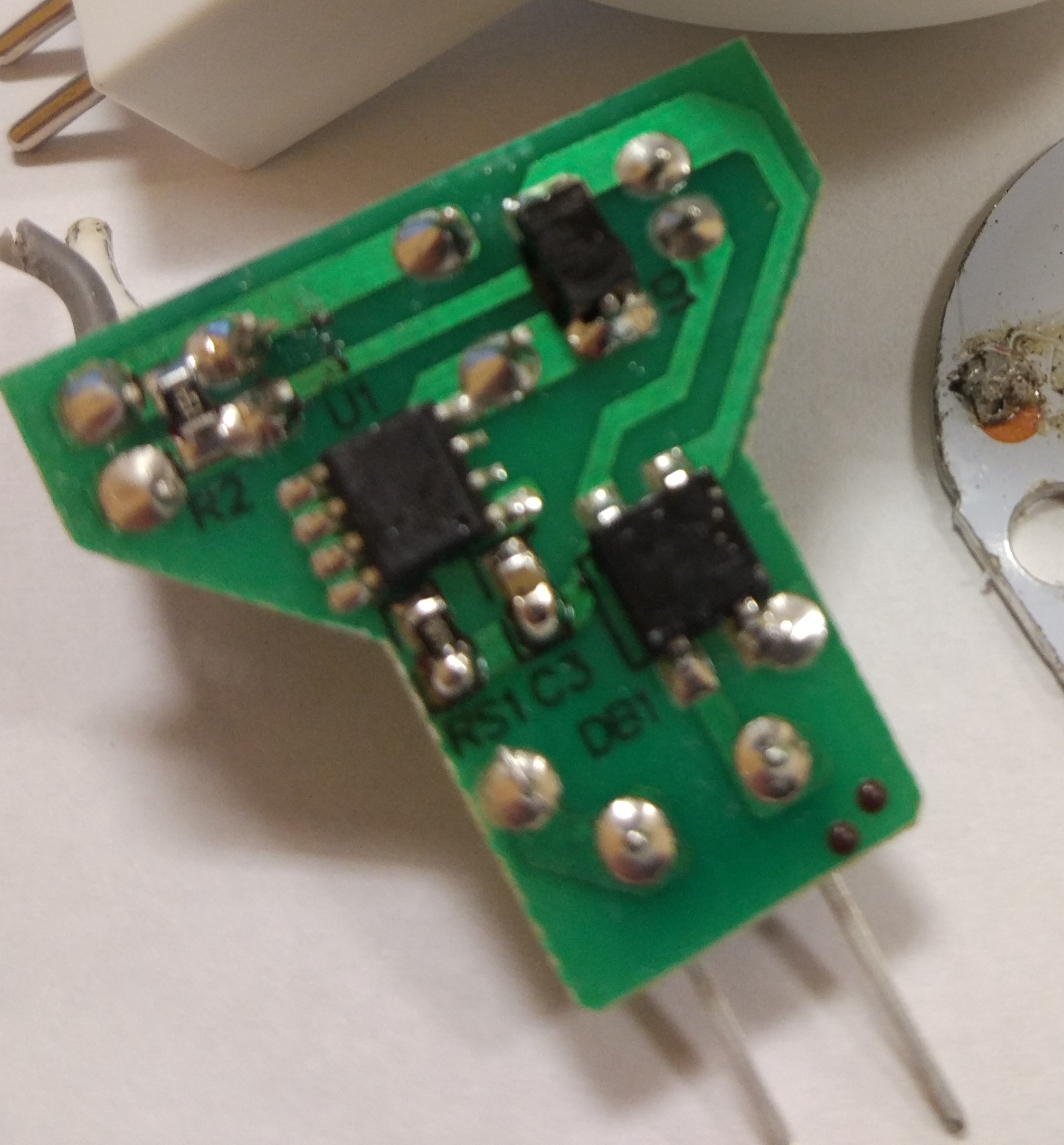

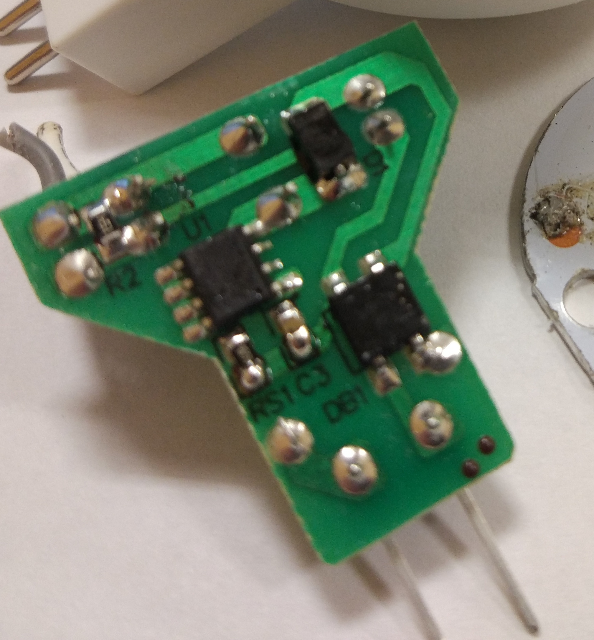

nikolov333 - майстор
Ето една от моите, отваряни на 12V/DC..
petromaniq66 - специалист
4 тройки единични диоди в паралел. Драйвера подържа тока при захранване от 9 до 14V. При тези за 220 кристалите са по 3 на чип.
