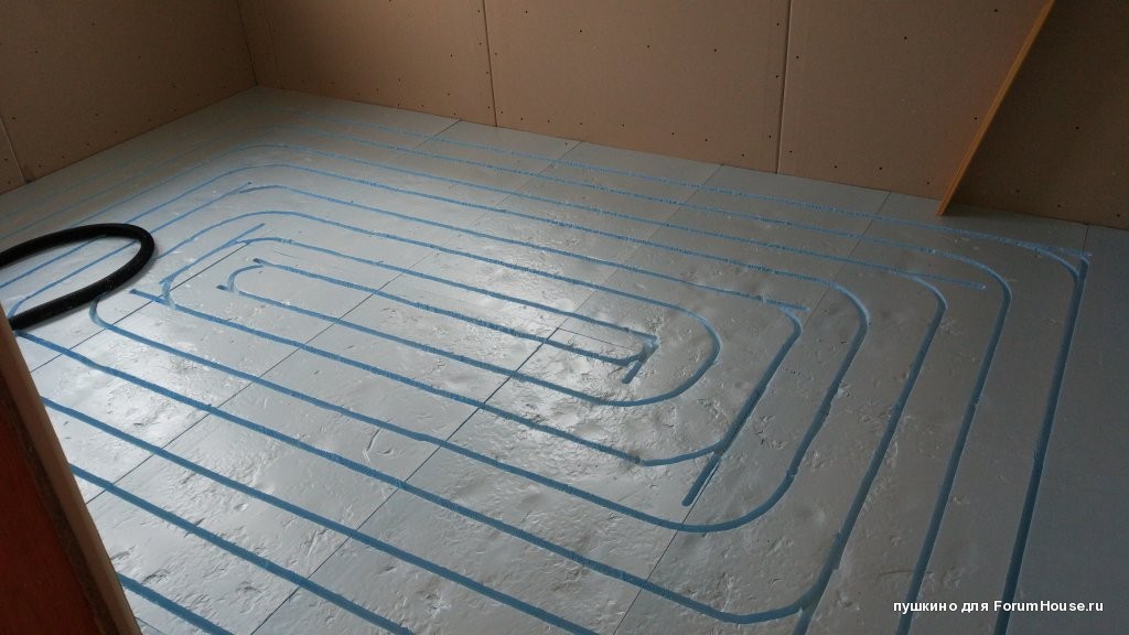

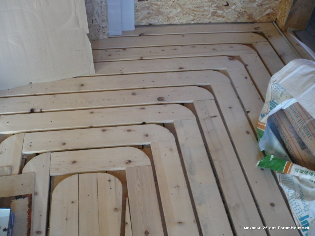

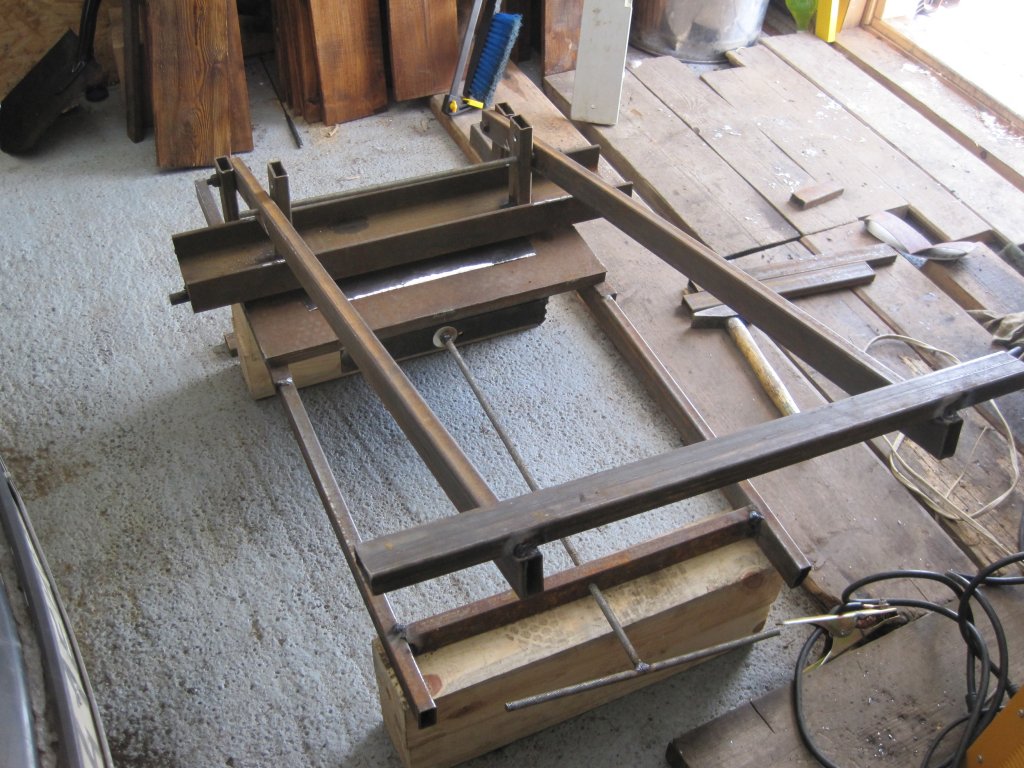

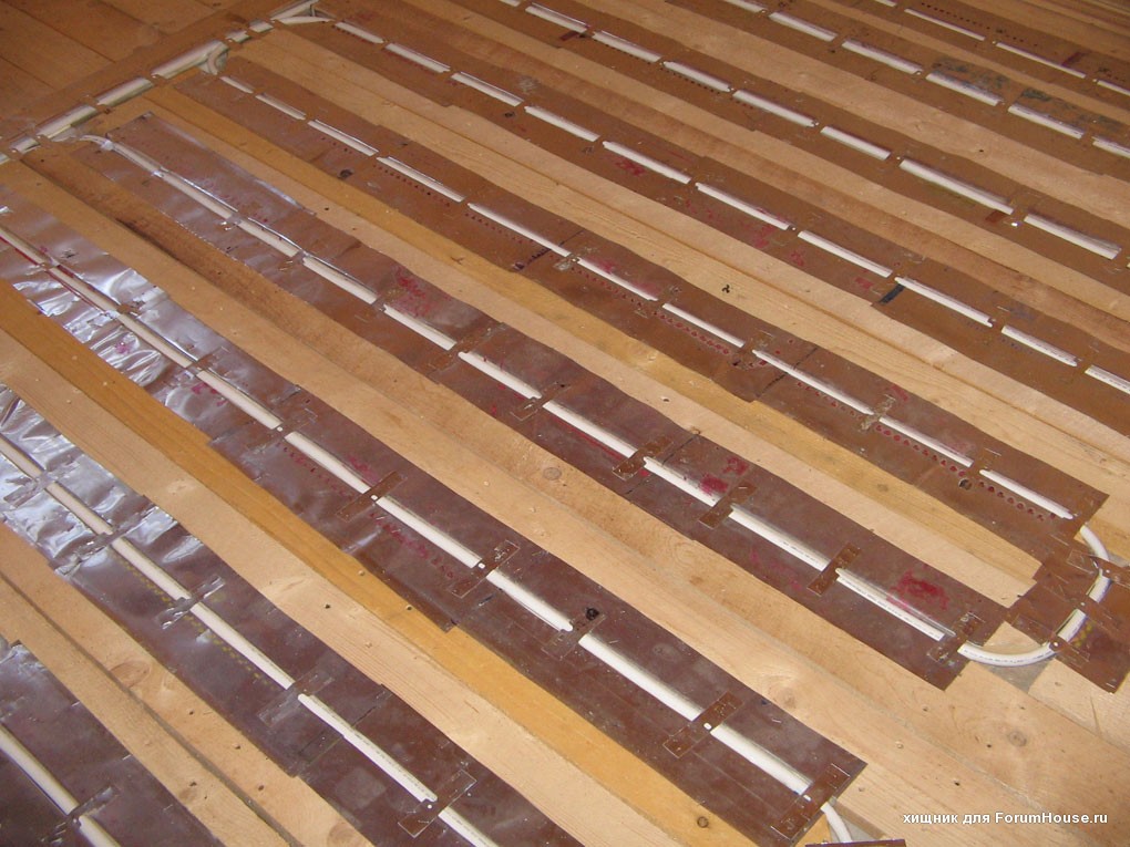

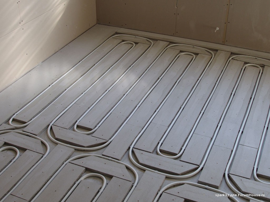

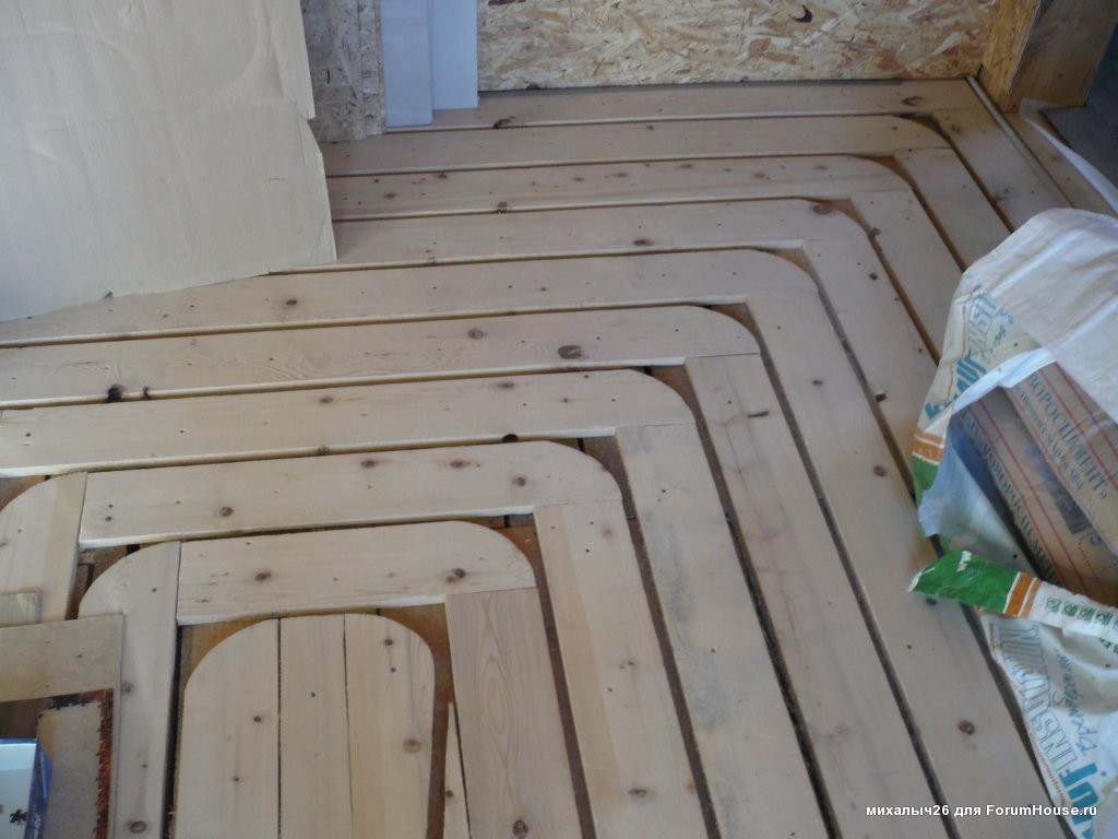

Затова или хващащ фрезата за канали и една прахова маска и за един ден прорезваш каналите в масивната стена или като мен си купуваш кофражни дъски дебели 2.5см, с ширина 10-12 см и ги минаваш на щрайхмуса.
Дюбелираш ги за стената, правиш една проста матрица за омега профили, купуваш втора употреба ал. печатарски плаки и си готов. Плаките ги ковеш с такера... елементарно е.
Ако си максималист си купуваш 5 кг термопаста и мажеш с четката.
Дъските са една бонус изолация. Съвета ми е да забравиш за тръби ф16. Ползвай ф20. По-голяма площ, по-голам дебит, повече ефективност... Заради намаленото хидравлично съпротивление може да направиш по-дълги кръгове и да икономисаш от колектори и фитинги и от цирк. помпа.
Във фибрана също е възможен директен монтаж с пяна.

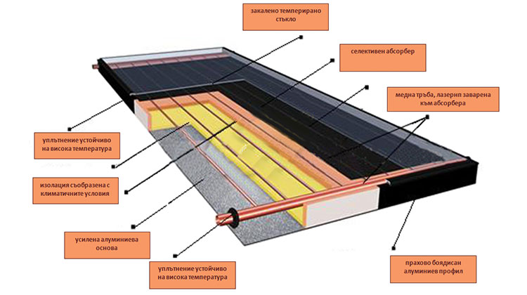

Замислял ли си се да копираш направата на селективен слънчев панел, дори за пробата можеш да не го покриваш с гипскартон, една година ще изтърпиш гледката, а и винаги можеш да добавиш още панели на съседни стени.
Публикувах, че се сетих - на мен и добре направен панел, който да стои като витраж на стената не би ме дразнил, да не говорим, че могат да се добавят светлинни ефекти и т.н. джуджавки, а върху стъклото няма да имаш и условия за мухъл при евентуален конденз, а конденз ще има, но лесно може да се отведе, пък и няма да е грозно ако капките вода се стичат по стъкло, че и "Каменица" може да пише ако щеш.
