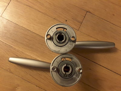

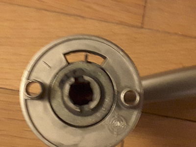

пон фев 25, 2019 8:26 pmmiliad написа:
Според твоите думи трябва да отидеш в магазина с дръжката за нова.
Но,
"Моля за помощ! Дръжките на вратата в ътрешна са увиснали и не натискат езика на бравата,какво мога да направя?"
това в червеното тогава как да го тълкувам.
Ако натискаш с пръстчето езика, и той влиза и излиза от бравата, това нищо не означава.
Трябва да въртиш квадрата/ квадратното желязо/, и ако тогава се мести езика, значи бравата е наред.И обратното разбира се.
Дай моля те една снимка на вътрешната част на основата на дръжката да видя има или няма пружина, макар че, тези модели по принцип имат.

квадратното желязо/,само прибира езика на бравата,значи бравата е наред?

квадратното желязо/,само прибира езика на бравата,значи бравата е наред?има ли значение как да го поставя това квадратно желязо,на него има улейчета ,не забелязах как беше,съжелявам за глупави въпроси.
Nadia.k - помощник
Благодаря на всички за помоща! Беше се счупила браватв все пак,смених я,всичко е наред!
