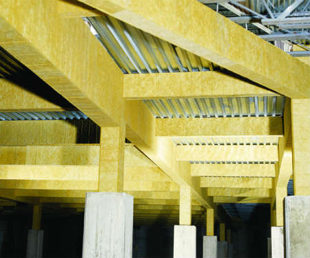

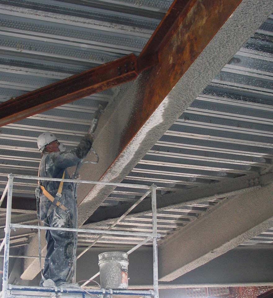

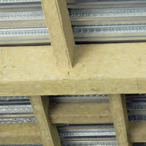

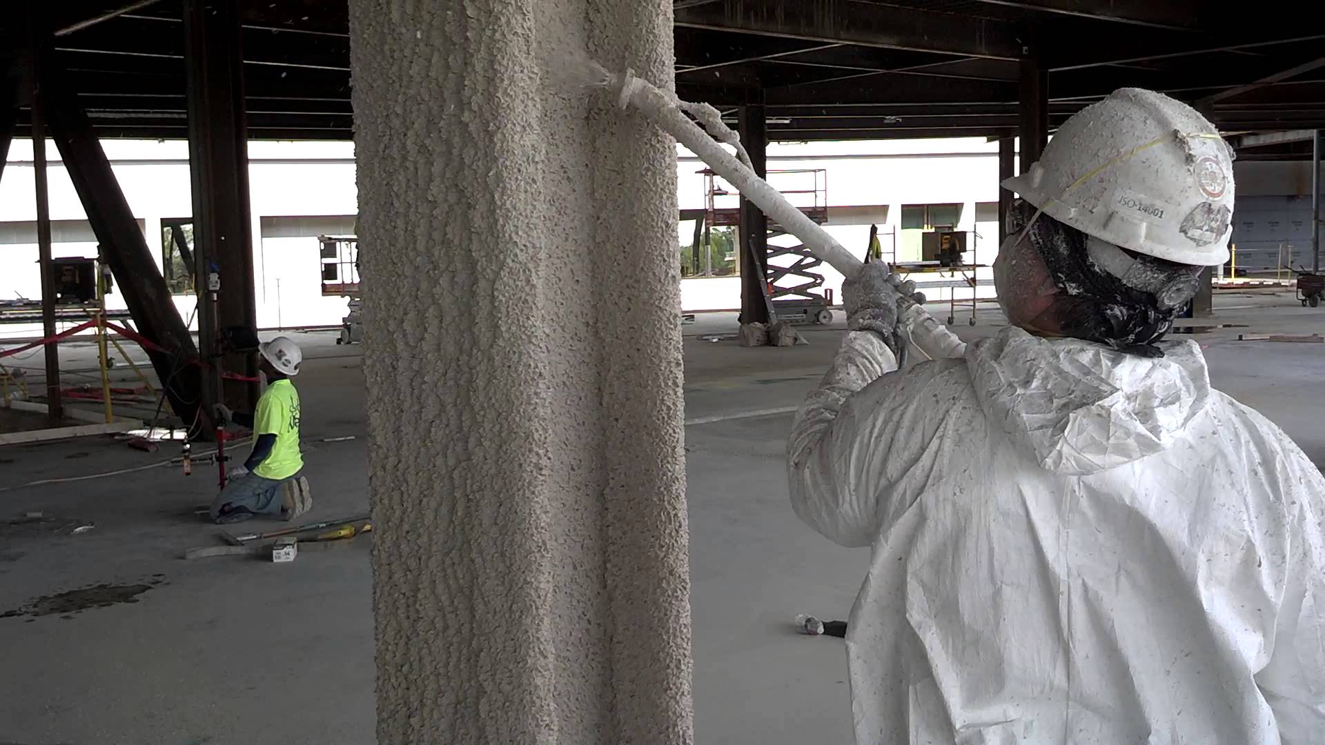

Е ся само каменна вата...

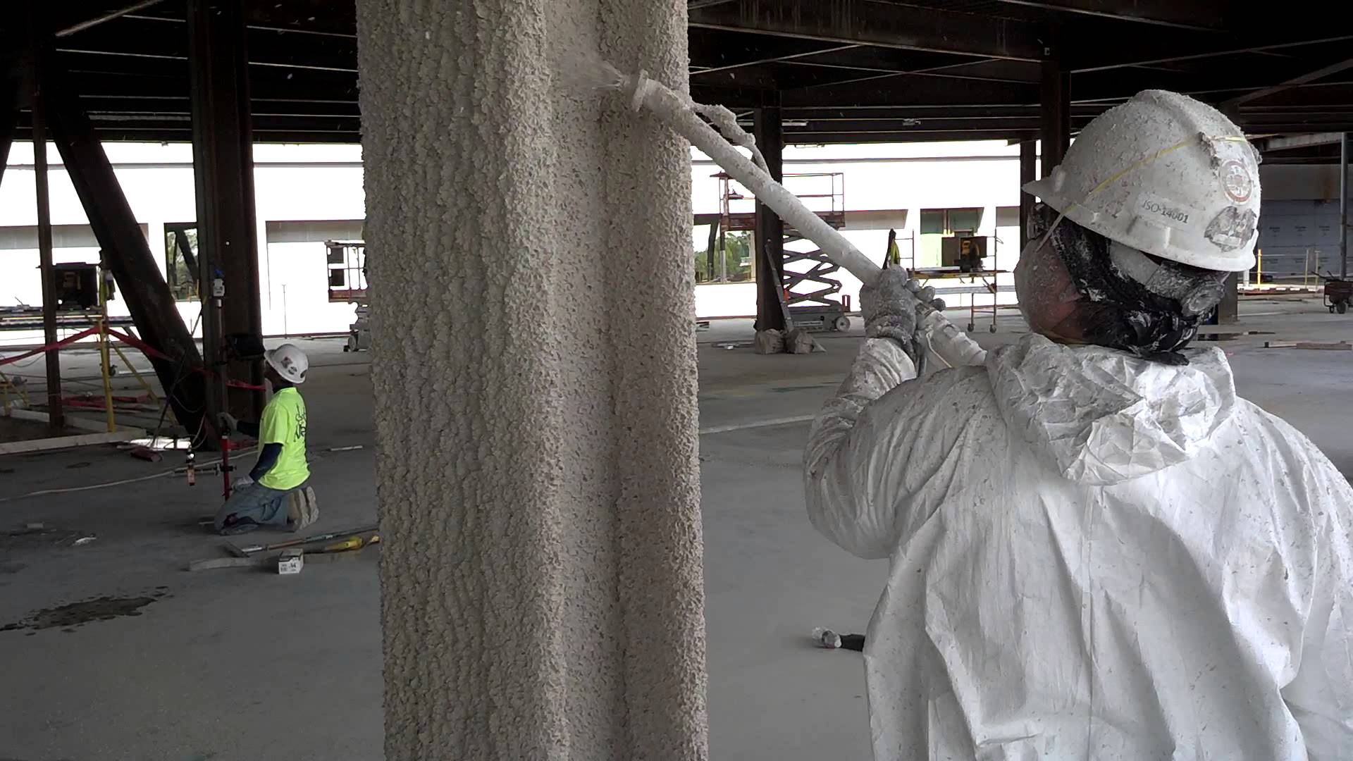

Има бои, има набъбващи бои, има облицовки със защитни панели, има обмазки...
Стоманата при 550 градуса си губи половината якост, при 750 вече никаква я няма и става ... локум. :-D

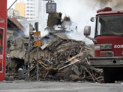

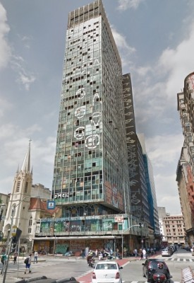

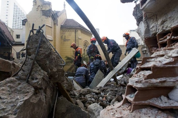

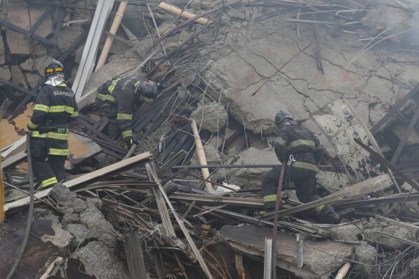

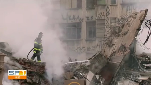

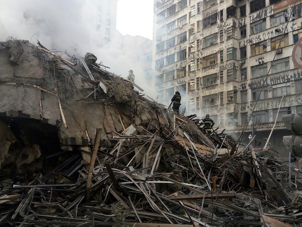

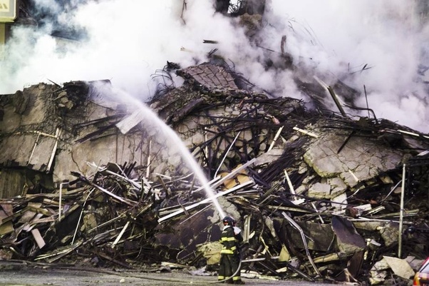

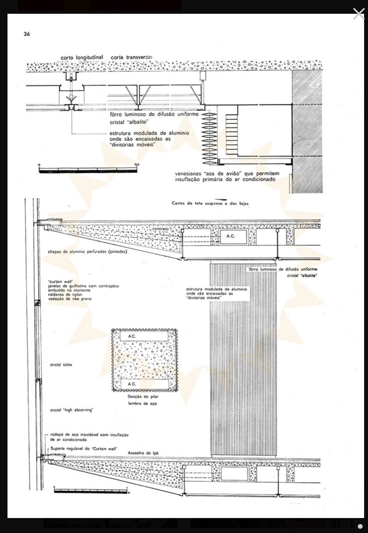

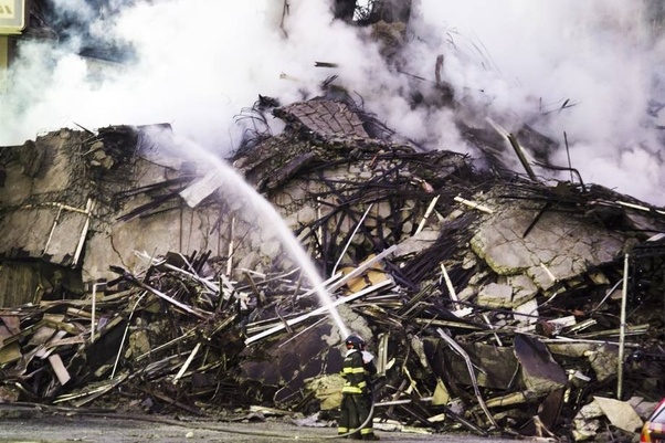

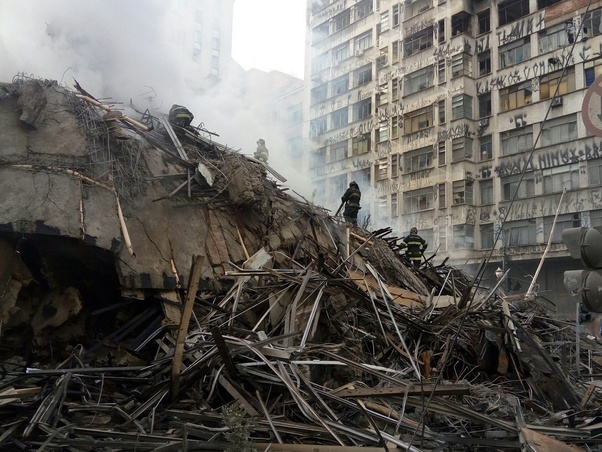

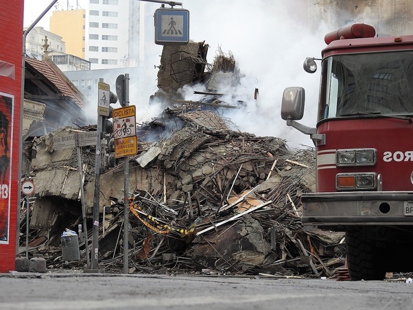

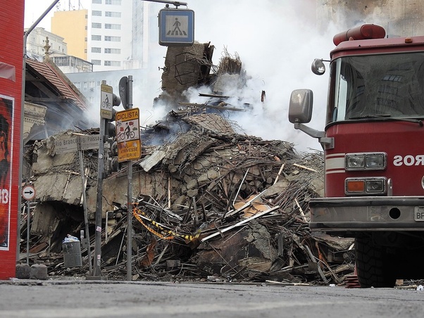

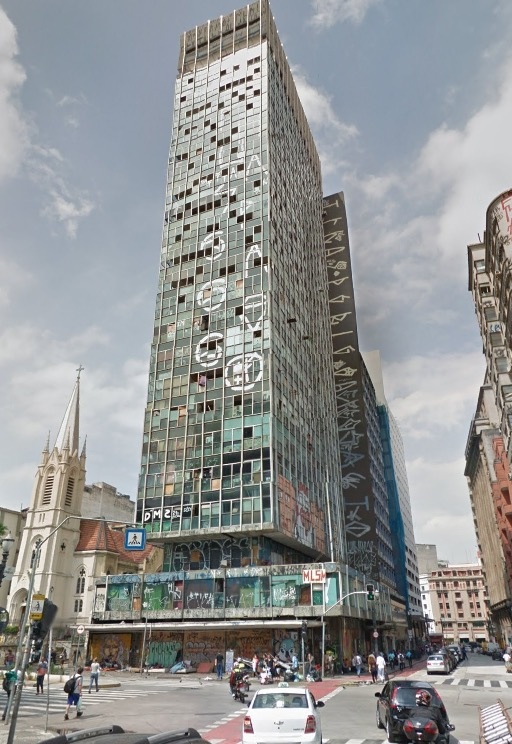

Показаната на видеото сграда е Edificio Wilton Paes de Aleimda в Сан Паоло и е с изтекъл експлоатационен ресурс. Била е на федералната полиция. Изоставена повече от 10 години преди пожара. И в нея са живеели бездомници. Конструкцията е смесена. Основните носещи колони са ст. бет, плюс няколко стоманени. Подовете са сглобяеми стомано-стоманобетонни. Връзките на плочите, след пожар продължил доста часове поддават. Срутването наподобява палачинки. Разследването установява, че пожара умишлено не е потушен за да се ликвидира тази социална язва. На снимките се вижда изобилието на бетон, армировка и стоманана, но не и истински стоманени колони и греди. Чакаме снимки или видео на наистина ст. небостъргачи със или без ст. бет. ядра, паднали след пожар.

чет фев 28, 2019 12:13 pmBLUEPUPIL-2 написа:
Къф ти е проблема? Има колкото искаш. :-D И що само небостъргачи? А кулите близнаци не ти ли стигат бре?
BLUEPUPIL-2 - специалист
чет фев 28, 2019 1:11 pmhidrazin написа:

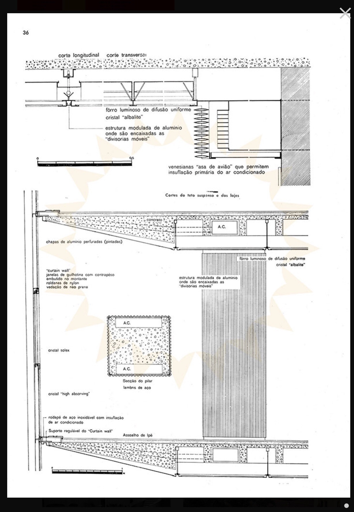

Кулите на WTC паднаха заради съвсем други причини; Сградата дето си дал на видеото е от третия свят от 1960- Plasco building. Етажите са 16 и не е небостъргач (skyscraper). Строена е в смутни времена. Сградата е била, експроприирана и неподдържана. Причината за падането е драстично нарушаване на нормите. Техеранското правителство крие фактите и конструктивната схема на сградата. Остава неразсеяното съмнение за участието на експлозиви. Представи си какво би станало, ако градежите, дето си показал бяха дървени. Пожелавам ти успех в търсенето на паднал ст. небостъргач след пожар :-D :) :wink:,

В щатите наскоро разрешиха да се строят дървени жил. многофамилни сгради на по 2-3-4 етажа и една взе че изгоря и се почна отново вечният дебат steel vs. wood. И стана за кой ли път ясно, че ст. не гори за разлика от дървото. И тук забележете се говори не само за дървените греди, но и за дюшемета, обшивки, ламперии, облицовки, преградни стени, врати, маси, столове, легла, шкафове и пр. мебели от дърво, като всички те може да бъдат изработени от метал . Като прибавим PVC дограмата, вместо алуминий, килимите, чергите, балатумите и ламинатите, вместо плочи, нещата стават сериозни. Никой от участниците в този дебат не можа да разбере или съответно да обясни, каква е ползата от това, че дървените греди издържат по-дълго на пожар от стоманените, след като ще трябва всичко да се строи наново. И забележете, това при условие, че дървото гори и разпалва по-нататък пожара. Голям смях. И тъй като ст. не гори и е нужно, за разлика от дървото, да бъде предпазена не от запалване, а само от висока температура с твърда вата или спрей.
