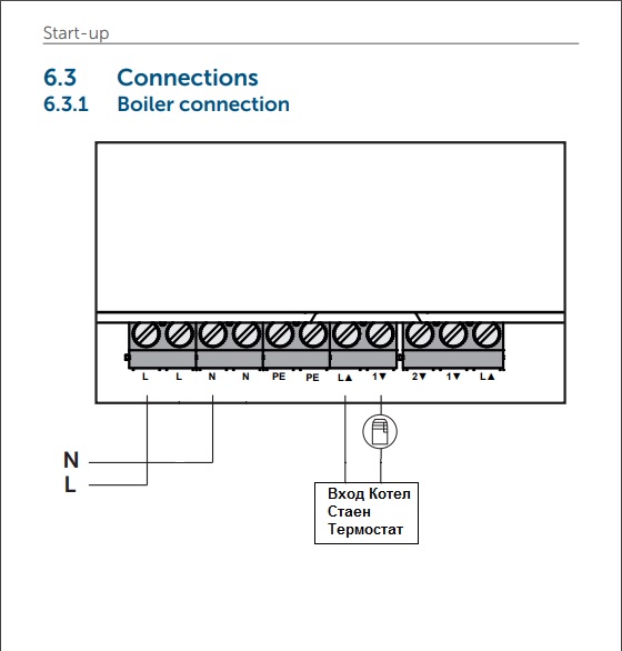

На мен ми предложиха следната схема на вързване:
Схемата на контролера, който ще вкючва/изключва отдалечено пелетната горелка, вързан към котела на входа за стаен термостат.

Ако смятате, че нещо не е правилно или има опастност да изгоря нещо, дайте съвети какво да направя.

пон ное 18, 2019 2:20 pmmorfei1 написа: Схемата на контролера, който ще вкючва/изключва отдалечено пелетната горелка, вързан към котела на входа за стаен термостат.Изглажда правилно. Колко парички е това, че не го намирам?
Охооооо, сложих цаките и видях дребните символи.
Това чудо затваря контакт с подадено 230в напрежение.
Не е за вход СТ. Можеш да го ползваш, но през реленце, като вържеш оперативната на тия клеми, а за стайния вземеш от изпълнителната, която не е захранена с нищо- сух контакт демек, безпотенциален.
Всъщност, не ти знам контролера, но обикновено СТ се връзва на безпотенциален контакт.

Трифка, не е баш така. Така е ако ползваш мостове от фаза и нула към първи и втори канал на контролера. Вързано по-начина на схемата става и не пуща 230V според представителите. Говорих на дълго и широко с тях, обясних им какво искам да направя и те ме открехнаха за този вариант. Консултирах се и с Evgeniy, и той ми каза, че става, но за всеки случай препоръчва замерване преди връзването към входа за СТ да се види кви токове "подава" да няма ойт. Става също и онази голата платка за която говорихме с теб на пролет, но си иска кутийка, допълнително захранване.
Този контролер има повече възможности за управление, но повече в темата или по телефона. Говорих с инсталатора ми и той ми каза, че става. Като пари не е много повече от един безжичен Bboil - 160лв. а при положение, че имаш вече изградена HmIP е благодат, обаче....
Само, че както се надъхах да купувам, ми дойде идеята щот съм, черногледец и не искам да съм зависим. Спира интернет или ми спира временно достъпа до cloud на HmIP, старт бутона на котела е на ON, и паля и гася от контролера. Вънка е студено, аз как ще си пусна котела, като не мога да управлявам устройството в момента? Ако примерно изключа и включа бутона за старт и горелката запали ок, обаче ако не пали, щот контролера е прекъснал веригата, става много, много кофти и трябва да кормя кабели и да правя мостове на входа на котела за СТ, което хич не е ОК и не ме кефи като идея
. Мерака е голям, ма удобството да не се окаже неудобство в определена ситуация, която е напълно възможна.
