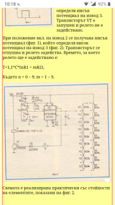

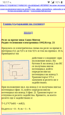

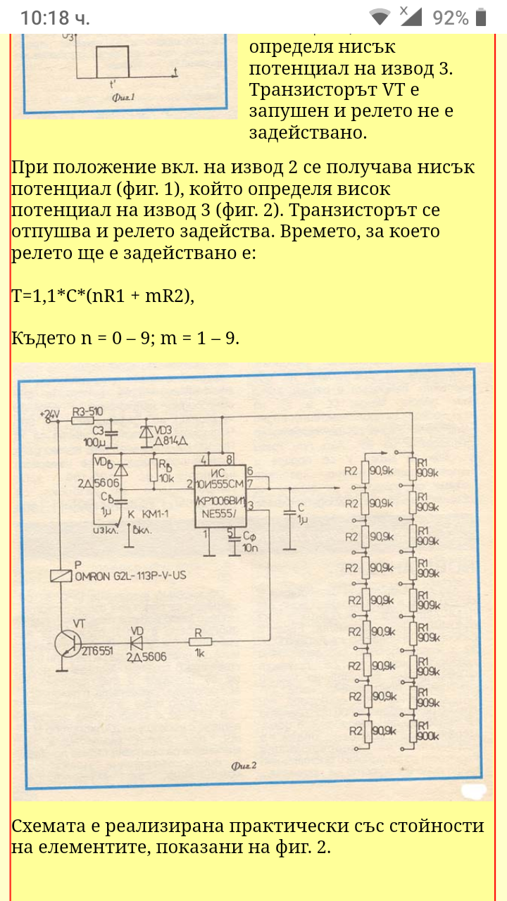

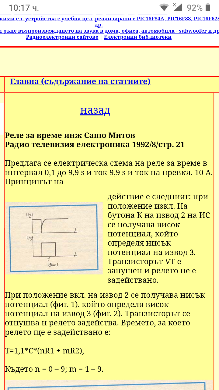

Аз съм си изяснил какво ми трябва. А за не разбралите ще повторя:Търся реле за време което ПРИ натискане на бутон генерира/не  знам дали правилно се изразявам/ импулс с продължителност 0,1-0,2сек или по просто казано се включва за това време. Повтарям при натискане а не при отпускане. Това е задължително изискване!

съб ное 23, 2019 9:11 pmtsenkov написа: Аз съм си изяснил какво ми трябва. А за не разбралите ще повторя:Търся реле за време което ПРИ натискане на бутон генерира/не знам дали правилно се изразявам/ импулс с продължителност 0,1-0,2сек или по просто казано се включва за това време. Повтарям при натискане а не при отпускане. Това е задължително изискване!И схемата от РадиоТелевизияЕлектроника, и схемата която съм пуснал ще свършат това, което се търси. При кита от Елимекс бутона е включен директно към извод 2 на NE555, което не че е неправилно, но не е много добре (поне според мене). По добре е бутона да е през кондензатор и така запускащия импулс се нормира, независимо колко дълго се държи бутона.
