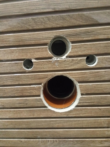

Ами нямаше маркучета, имаше онея червените пластмаси с които се запушват каналите и 2 тънки за шпилките. Освен ако не визираш тях и не са в боклука някъде далеко вече :D
jekasus - майстор
stivarvt написа:
Тези.
kozl написа:
Жека къде ги контрираш?
Отпред.
Отворите за шпилките ги правя ф30 и със този ключ - https://gsstroimarket.bg/product/2542-k ... mo-19h21mm спокойно стягам гайките.

А схванах го в разстоянието м-у структурата , ГК и плочките.
Да нямаше да ми доде в акъла. Дори контрирането не съм си го представял.

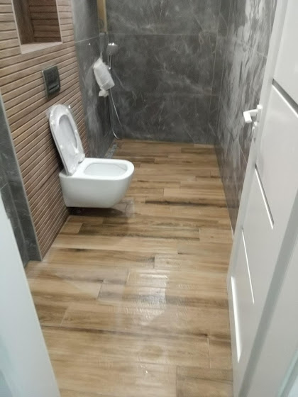

Сега обаче се чудя дали да силиконирам около конзолната чиния със санитарен силикон на Мапей, който съм закупил за тази цел или да си остане така само с подложката :?

kozl написа:
Подложката, колкото и да я изрежеш идеално - ще се вижда, а понеже е пореста - ще промени цвета си заради боклука..
Силикона по ръба го практикувам също и при релефните плочки, понякога и, заради не-добрата отливка на чинията.
stivarvt - напреднал

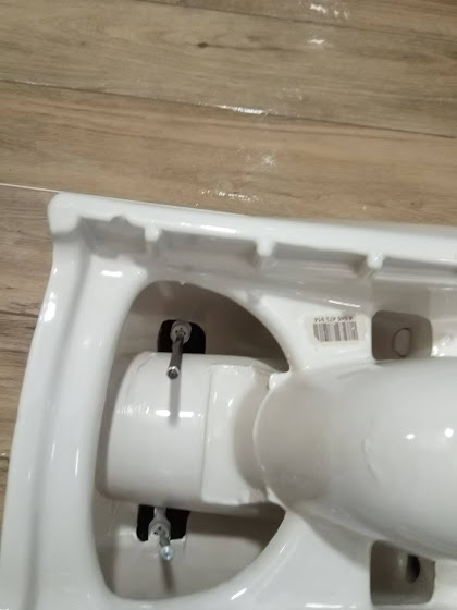

Оставих подложката, натегнахме колкото можахме шпилките, а дори май може и още, сложих силикон около подложката и продължава да има леко движение при сядане и ако мноого се загладам се вижда леко пукнато в силикона. Но това е под лупа да кажем. Резултата е много добър. Дано издържи дълго така.

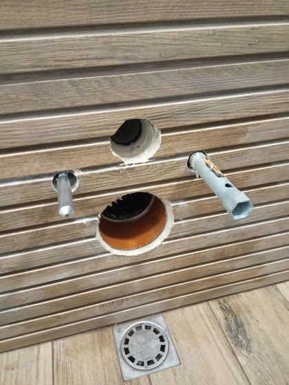

Дойде времето и настроението :-D да снимам почти всички етапи на монтаж висяща тоалетна със скрит монтаж.
Стигнах през много грешки и опити и за мен това е правилния вариант.
Пример е структура Грое и цукала на Идеал Стандарт.
Основата е отворите за шпилки, трябва да са ф30мм-35мм, не е проблема може да се направят и после. Личната технология за хидроизолиране на отворите за чиста и мръсна вода ще я опиша някой друг ден :-D

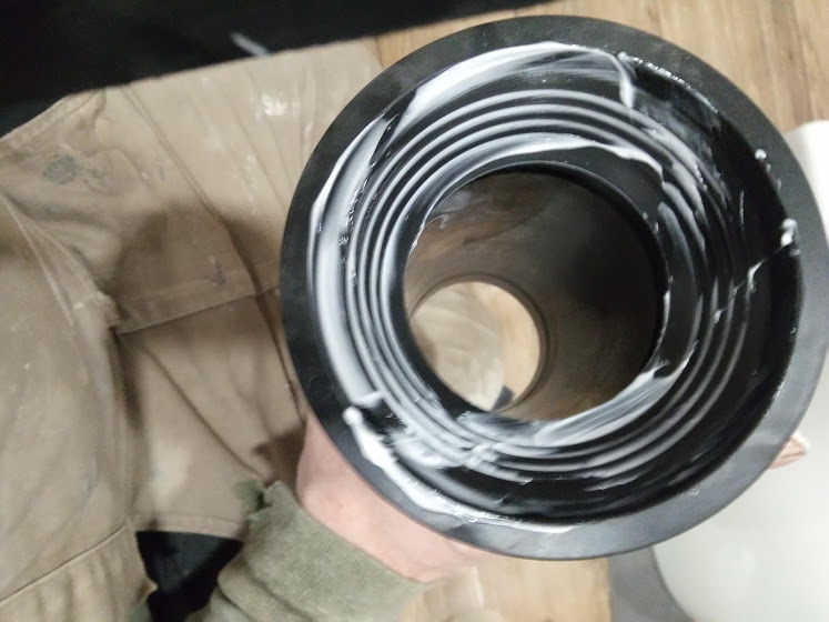

Силиконовата паста или веро смятам за задължително при монтажите на тръбите.
Как се режат тръбите, пропускам, фаската външно и вътрешно също е задължителна.

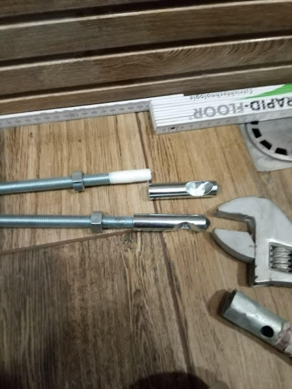

Шпилките се подготвят предварително - може е да е тефлонова лента, тефлонов конец или кълчища/абсолютно без значение/, важното да е плътно и да не шава свободно. При плътно навиване на крепеж за тоалетна, гайката се навива минус 5мм от нужния размер за монтаж + дълбочината от структурата до плочката.
След навиването на шпилки, се контрират гайките с тръбен ключ.

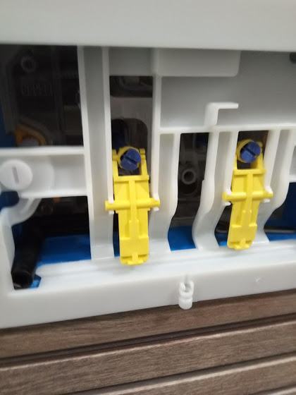

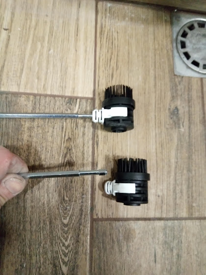

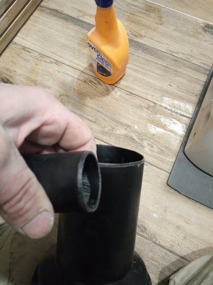

Следва настройката на държачи и паста за двете тръби.
И аз съм грешил :-D така се слагат шестограмите за скрития монтаж.
Монтаж няма как да го покажа, цукала трябва да стои плътен по плочките при затягането.
Ключета за монтажите може да се оставят в отвора за пусковия на бутона за водата.

На едното грое коляното дето се кликва към структурата не ми пасваше и намерих прав такъв елемент в Баухаус. Обаче на този елемент много лесно му се вади гривната дето придържа гуменото уплътнение. И предполагам ако се наложи демонтаж и няма уплътняване с PVC тръба като на твоята симка, което да подпре гривната, то уплътнението излиза с гривната.
След направен опит-тренировка поне за мен по-удачния начин на вдяване на чинията е промивната тръба да е в структурата, а отходната на чинията.
jekasus - майстор
kozl написа:
Всеки е със неговия.
Не ми е първи цукал, това е на-лесния начин, който показах.
