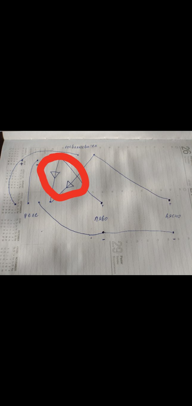

3 е изхода . 1 е маса а 8 е + захранване. Разликата между двете схеми е, че на едната светодиода е мажду изход и маса, а на другата е между изход и + захранване.
За теб ще е по-удобно с общата маса 1 - 3.
И може би от R3 ще се регулира нужното напрежение на крушката?
А ще издържа ли на променливото напрежение от "динамото" на мотора?
За пръв път чувам за преввозно средство на променлив ток. С R3 ограничава тока през светодиода, да не надхвърля допустимото.
Тока или напрежението :?: И аз това казах,ако е 3 волта ще е едно,ако е 12 ще е друго...
Що ми се струва, че се опитваш да праявиш нещо, за което не ти стигат знанията....
Започни от закона на Ом.
Стигни до това, кое е фиксираната величина през диода - пада на напрежебние или тока. Та като си отговориш на последния въпрос, от там следва отговора "Тока или напрежението :?:"

Точно така е,иначе нямаше да питам във форума,та искаш да кажеш,че пада тока и за това не може да се включи релето?

Искам да кажа, че за светодиода пада на напрежение е фиксирана величина за диода. т.к. тя е по-ниска от захранването, разликата трябва да падне върху резистор. от 12 волта като извадиш пада на диода по закона на Ом се смята резистора според допустимия ток на диода. Ама тук смятаме с някакъв хипотетичен, никому неизвестен диод!

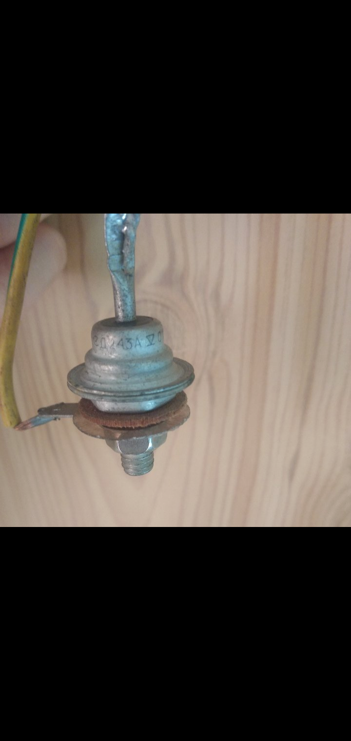

ЕД 243А 0183
Основните технически характеристики на диода D243:
• Uobp max - Максимално постоянно напрежение в обратна посока: 200 V;
• Макс. Вход - Максимален преден ток: 10 A;
• fd - Диодна работна честота: 1,1 kHz;
• Unp - Директно напрежение напред: не повече от 1,25 V при Inp 10 A;
• Iob - постоянен обратен ток: не повече от 3000 μA при Uobr 200 V
Това е този,който използвах,но не е задължително да е той,просто това имам,както каза не ми стигат знанията за да знам подходящ ли е.

Тук използвах въпросния диод от предния ми пост

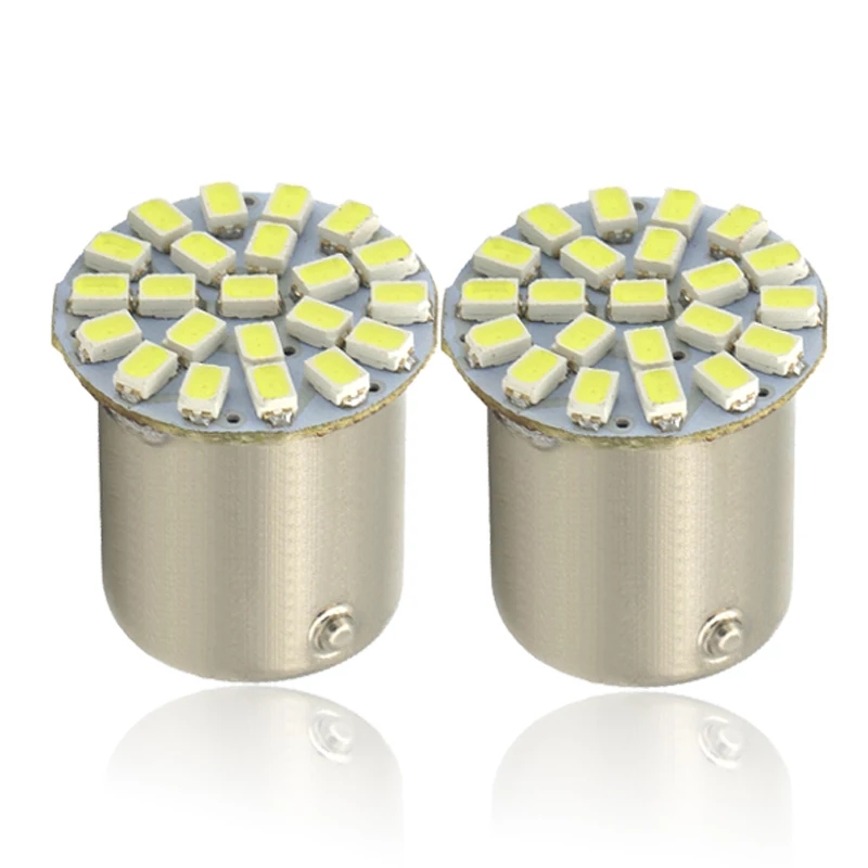

2135283386-485707367.jpg Това е ЛЕД Крушката
