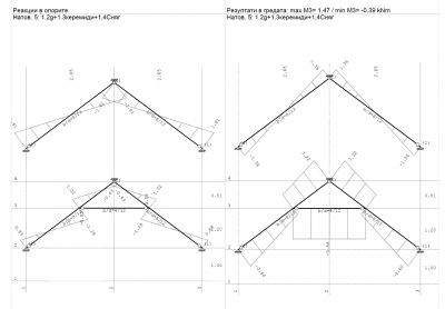

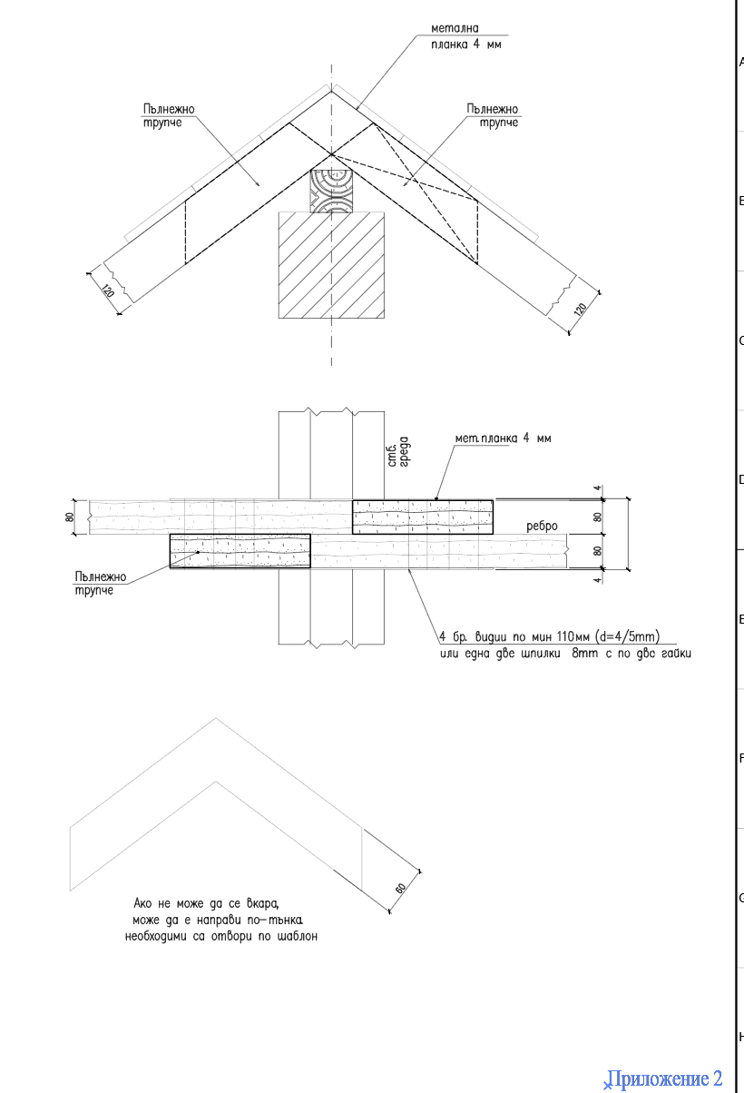

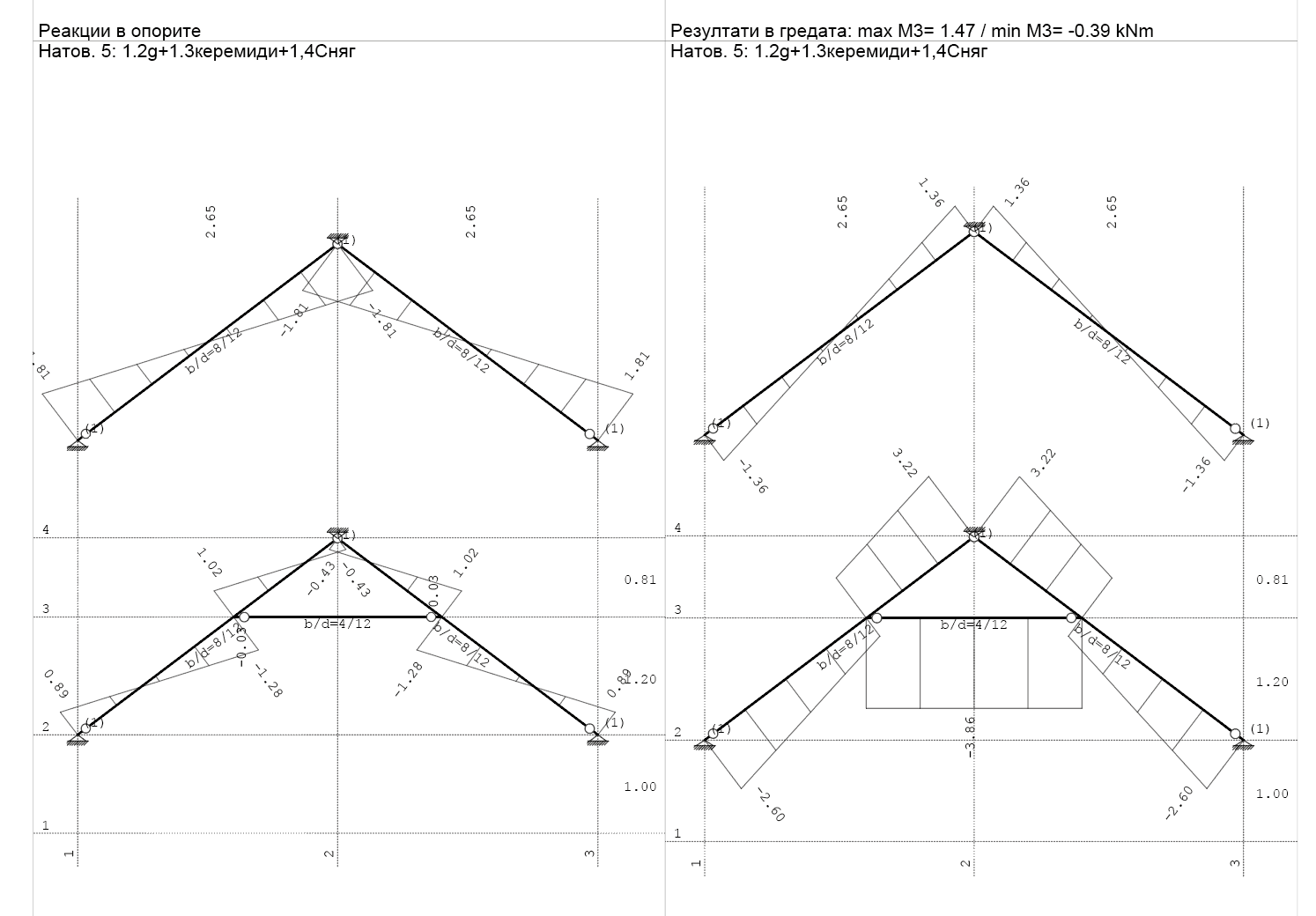

burkov - специалист
Малко размери и тема за разсъждения.
Вчера имах среща с конструктора, който само да вметна е много готин и приятен човек.
Знам, че си има и друга работа и не съм го тормозил много, но той подготви едни 12 страници сметки и симулация за напреженията.
Извода му е, че с разпънки между гредите, има риск за по-голямо разтваряне долу в точките на които лежи покрива. За това предлага метална шина която да върже покрива горе.
Прилагам една от схемите, както и това което предлага като укрепване.
Напречно:
Предложение:
Screenshot 2020-08-23 at 22.35.03.png (115.76 KиБ) Видяна 1686 пъти
Ще съм благодарен и на твоето мнеие по въпроса.

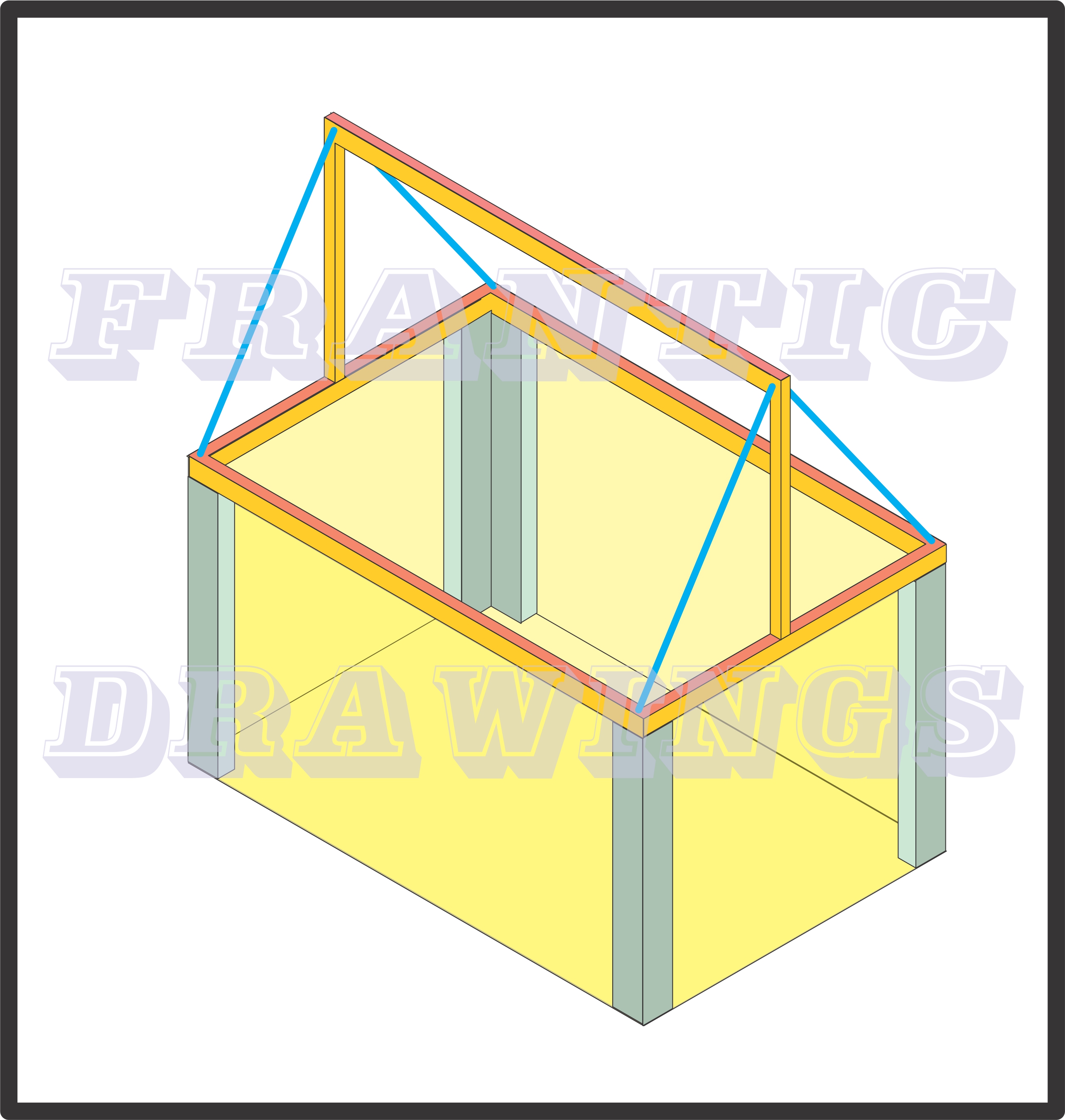

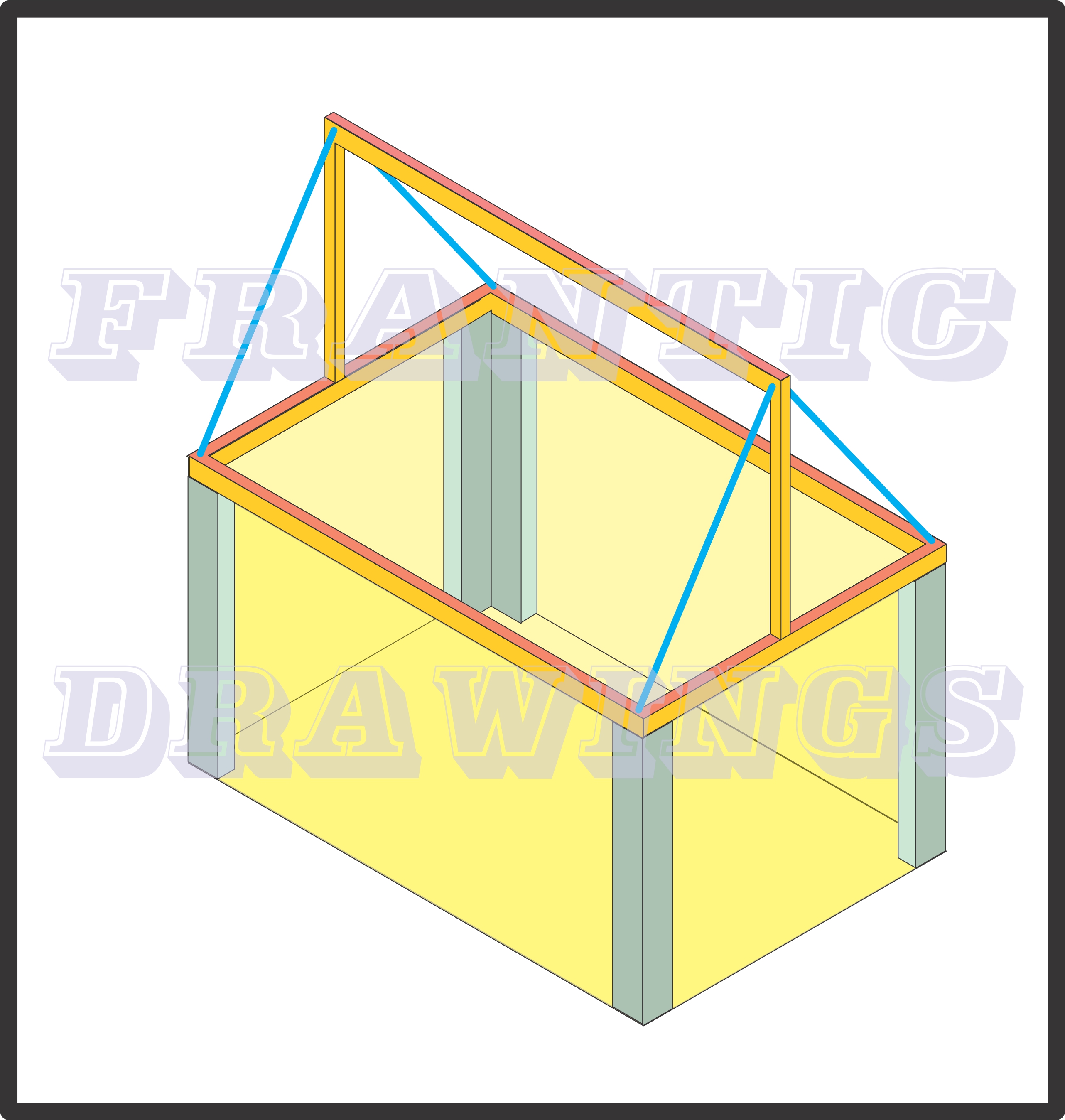

BLUEPUPIL - майстор
нед авг 23, 2020 10:36 pmburkov написа:
мнение по въпроса.
Много ме затрудни, защото
съм на майната си, ама да
не ти скърша хатъра, ето го
и моето предложение:
Ст. бет. рамка- отвън, да
пристегне къщето и да
осигури до голяма степен
предвидимост при земетръс;
Със синьо са дадени ст.
профили, да укрепят билото
в хоризонталната равнина;
Нищо не се събаря!!!
Може да се помисли и за заякчаване
на ст. бет. билна столица.
