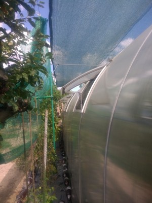

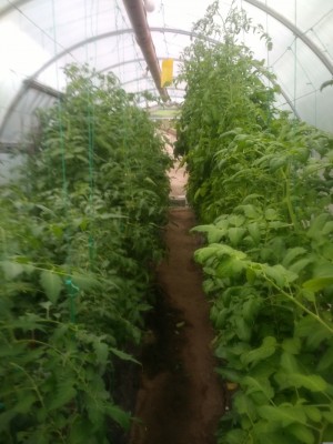

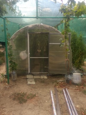

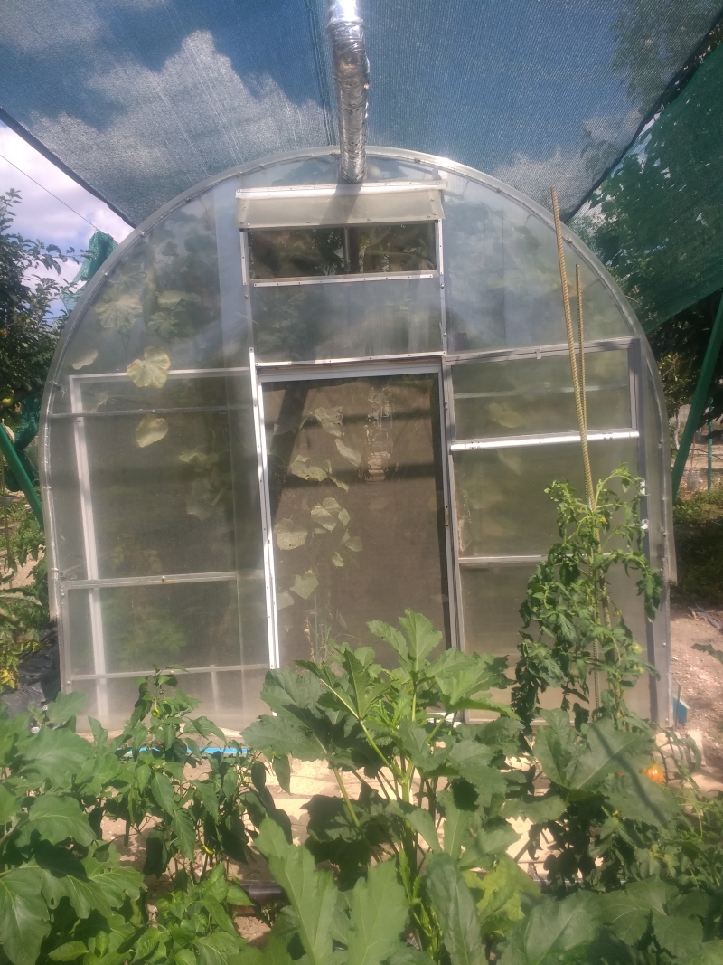

kr1100 - майстор
още/
по-добри не мога да направя : пречат мрежите и насажденията/

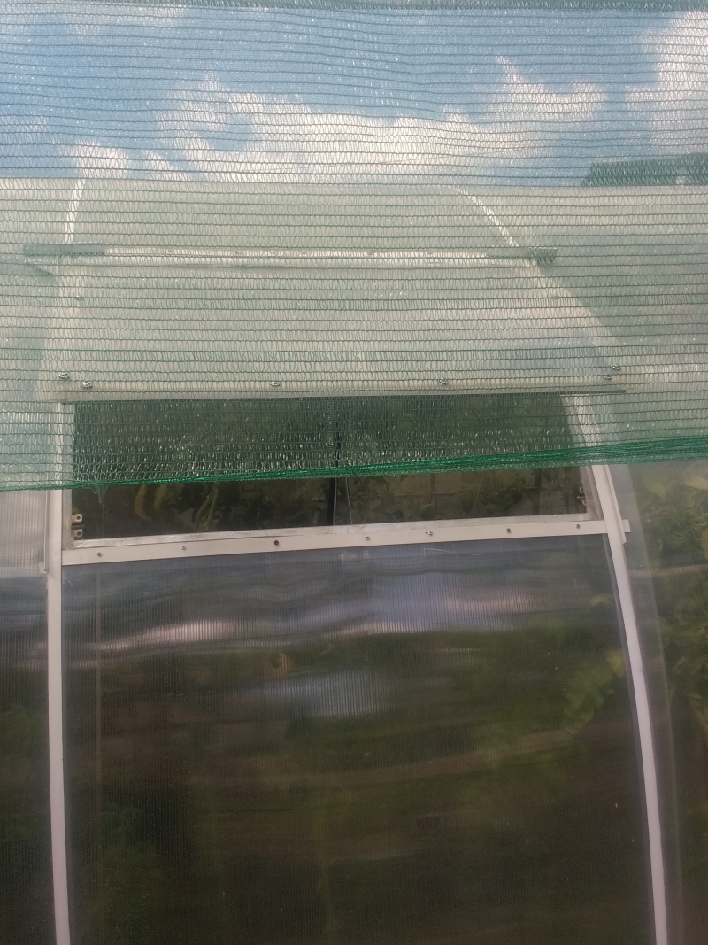

Пантите на капандурите сам си ги правих , но мога снимки след изкубване на доматЯ. Парчета винкел 45х45 мм с отвор ф 10мм , заобляне на планките. ос CrNi тръба ф 10 мм. Работя само с подръчни и налични материали :)
Отвътре покрай стените и профилите е с отпадъчен м-л от PVC дъски / първо бяха дъски , но за 2-3г изгниха./ Тези кафяви дъски навън пред вратата са за външно обикаляне около стените.

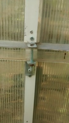

rufo - специалист
А как сте решили проблема с температурното разсширение на поликарбона? Всички казват пробиваме със самонарезни винтове и това е...да ама от температурата лято/зима поликарбона се разширява - от там и отворите ...и в един момент дупката става много широка и винта "изплюва" и ко прайми...? ...шайбите не са решение- някой да предложи нещо друго ????
kr1100 - майстор
съб авг 29, 2020 11:56 amrufo написа:
Погледни снимките по- горе. Алум. шини в/у 2 та листа и стягане с Г обр. сглобки и винт и гайка. Шината обгръща листовете отгоре.

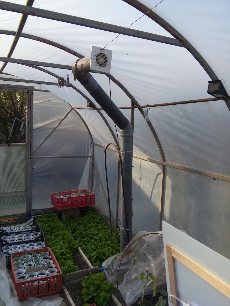

Ето малко добри и сравнително икономически изгодни решения
и на същия принцип в България :)

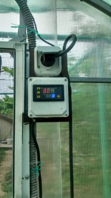

kr1100 - майстор
не спазва препоръката за сваляне на хидравличните цилиндри. А при него горе по тавана и на ниво хидравлични цилиндри темературите са 0гр. и надолу. Мери температура на почвата.
Свалянето на самия х. цилиндър е лесно и елементарно. Вади се 1 шплент в горната част напръта на цилиндъра и се развива самия цилиндър / 15-20 оборота/.
Аз не си правя такива експерименти при ниски температури. При +5-8 гр свалям х. цилиндри.
nikel - специалист
Имам го същото от по миналата година само за краставиците.Хидравличните цилиндри не ги свалям вече трета зима.Нищо им няма.
