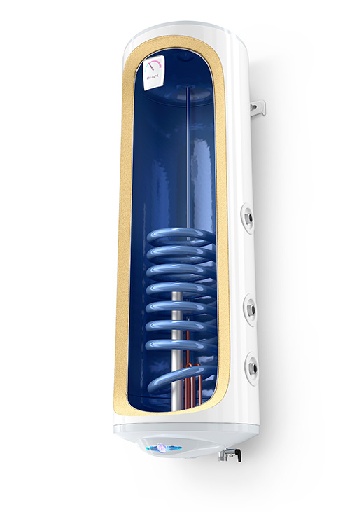

Още съм объркан, бойлера ли не е изключил или тръбата се е спукала първо?!
Това е бойлерът за който става дума.

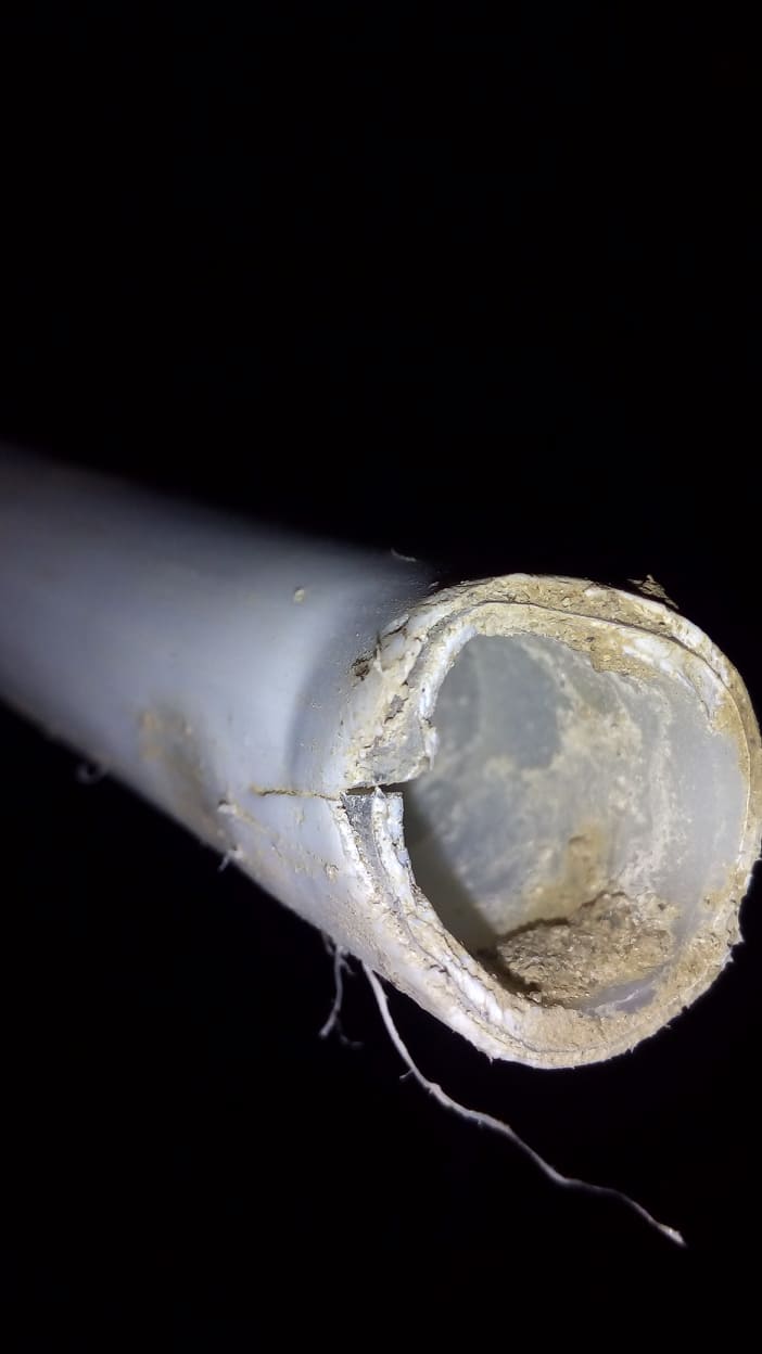

Спуканата тръба за топлата вода е от тези за парно, Allpex 10бара, 95градуса, Ф16, 2мм дебела, монтирана преди 5 години и половина.
Бойлера още го наблюдавам всеки ден, изключва нормално всеки път от както го пуснахме наново, след като изключи и аз го изключвам от ключа.

Първо тръбата,постоянно постъпва студена вода и лъже изключвателя.Моя така стига до над 90гр.И аз вече го изключвам когато загрее

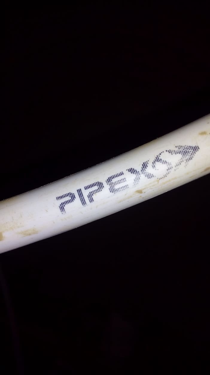

LazarGanev - "Велик майстор"
Можеш ли да кажеш марка на тръбата? Има толкова много ментета, че... Между другото никога не слагам такава тръба във водопровод, дори и най-марковата, а за твоята съм сигурен, че е ментак
memopro - помощник
пон сеп 28, 2020 10:11 pmLazarGanev написа:
Незнам дали това е марката, не можах да намеря инфо и в нета. Заснех и цепнатината.
Благодаря!
:-D Ей за туй говорех - дет не можеш да намериш инфо в нета! Пак много е изкарала! Имаш още от нея в употреба?
Пак леко си се отървал, можеше цялото жилище да плува!
