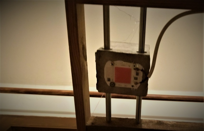

Ако не е проблем чакането го поръчай от тук:
https://www.aliexpress.com/item/3298069 ... 16062%2332
И задължително си вземи по-мощен, поне 50W, а може и 100W.
MamaMy - майстор
И като вземе по-мощен с какво ще го захрани? Ще трябва и драйвер да вземе по-мощен. Това май се доближава до нов прожектор от реномирана марка с гаранция 2 години. Като давате съвети поне се обосновете!
mironcho - специалист
Ще го захрани с наличния драйвер, но поради това, че тока ще е доста под номиналния енергията превърната в топлина ще е значително по-малко и живота на ламбата ще се увеличи в пъти.
Доставчиците на свестни осветителни тела предлагат модели с програмируема сила на светене и според тестовете, достатъчно е да се слезе една степен под максимума за да стане ламбата практически вечна. Звучи като реклама ама личния ми опит с "направи си сам" LED светлинки сочи точно това - ако чипа не пари вероятноста да забравиш кога си го светнал за първи път е голяма.
MamaMy - майстор
Няма спор, че основната причина за изгарянето на ледовете е прегряване, но това не означава, че този драйвер ще успее да запали друг лед с различна мощност. Тока ще е по-малък, но дали напрежението ще е достатъчно?
Не са толкова прости нещата. Няма смисъл от подобни гимнастики когато за съвсем скромна сума може директно да си закупи нормално сметнато устройство с гарантиран дълъг живот.
Почина "направи сам" не винаги е удачен освен ако не си чешеш крастата :-D
ivan_v - специалист
ср фев 17, 2021 11:18 pmMamaMy написа:
... но това не означава, че този драйвер ще успее да запали друг лед с различна мощност...
По принцип това е вярно,но в случая не говорим за произволен лед чип, а за конкретен тип. Макар,че мощността е различна, най-важната прилика е налична. А именно 30W е изграден от 3 клона свързани в парале, като всеки клон е съставен от 10 последователно свързани кристала. Всеки чип отговарящ на последното условие ( произволен брой парелелни вериги всяка от 10 последоваелно свързани кристала, и съответно влизащ в обхвата по напрежение на драйвера) може да бъде ефективен заместител. В това число и посочения по-горе 100W чип ( 10 последователно, 10 паралел). Драйвера по никкаъв начин няма да бъде по-натоварен.
Дори прожектора ще консумира по-малко енергия ( защото тока на стабилизация ще настъпи при по-ниско напрежение заради повечето диоди), ще свети по-силно и ще се загрява по-малко.
А относно забележката :дали си струва ремонта на фона на покупка на нов...всеки си решава.

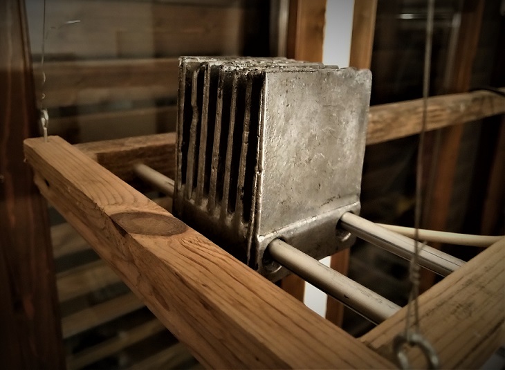

ESPACE - майстор
ср фев 17, 2021 6:36 pmfalcoh написа:
Някакъв съвет от къде мога да намеря такъв LED и да го сменя. Знам че не си заслужава, но го правя заради спорта :)
Това е най-евтиното, което открих https://blp-bg.com/bg/led-cob-chip/89-l ... n-30w.html
mikluho - специалист
Има и директно на 220 волта без драйвери.
https://www.aliexpress.com/item/3304204 ... web201603_
Две години светим на една трева с едни самоделки 50W/220V, една идея съм ги презапасил откъм охлаждане :)
Светят по 8 часа всеки ден, повече от 55 градуса не са вдигали.
