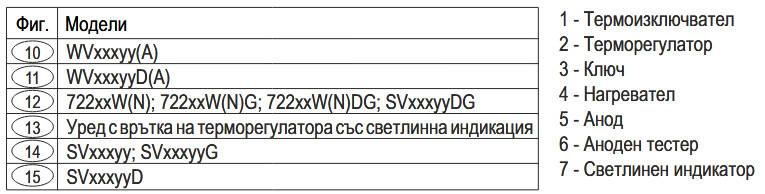

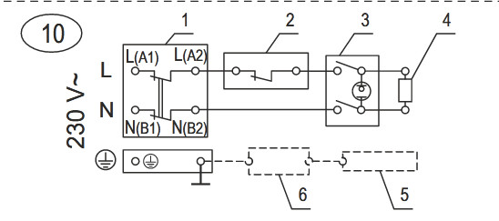

съб яну 18, 2025 10:50 pmGeorgi_77 написа:
бойлера е ЕЛДОМ WV08039A ако има значение
По тази схема би трябвало да е свързан тогава:
Т.е. ако всичко е правилно свързано, ключът не трябва да свети когато терморегулаторът е изключил.
ESPACE - майстор
нед яну 19, 2025 5:19 amDMN написа:
Той човека смело обръща фаза-нула, защото "специалиста каза че няма нужда от зануляване, понеже бойлера е нов и сега новите бойлери стандартно са си занулени" само че не му е казал по кой стандарт, а вие за един ключ сте се хванали. :)
