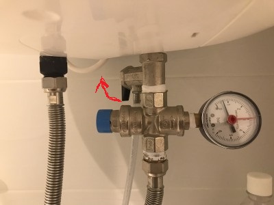

вт фев 01, 2022 2:47 pmkozl написа: Аз не мисля, че трябва да се притесняваш от това де си писал.ОК. Единственото което ме притесняваше е дали крана за студената вода, на меката връзка, наистина не изпуска и от там да се получава налягане при неработещ от 2 масеца бойлер. То оттам започна и темата. И последно: според теб при спряно подаване на топла вода от ТЕЦ-а, изключен бойлер, при затваряне на двата крана към бойлера на меките връзките, на редуцира трябва ли да си остане налягане 3.5 бара или не?

вт фев 01, 2022 4:23 pmshalata написа:Ако след многото питанки съм те разбрал правилно - искаш бойлерът ти да е без налягане докато ползваш вода от ТЕЦ-а. Затваряш крановете (както е в момента), отваряш палчето на предпазния клапан (виждам, че имаш шлаух за отвеждане на водата от прокапването) и остава само да наблюдаваш периодически дали от шлауха има теч без бойлерът да е включен. Палчето има ход при изтегляне (по твоята снимка, наяво и нагоре) и се самозастопорява в отворено положение. За нуждите на експеримента шлаухчето можеш да поставиш в една 10 литрова туба от минерална - за 24 часа ще видиш имаш ли незатварящ добре кран, бил той на топла или студена вода.вт фев 01, 2022 2:47 pmkozl написа: Аз не мисля, че трябва да се притесняваш от това де си писал.ОК. Единственото което ме притесняваше е дали крана за студената вода, на меката връзка, наистина не изпуска и от там да се получава налягане при неработещ от 2 масеца бойлер. То оттам започна и темата. И последно: според теб при спряно подаване на топла вода от ТЕЦ-а, изключен бойлер, при затваряне на двата крана към бойлера на меките връзките, на редуцира трябва ли да си остане налягане 3.5 бара или не?
Според мен нямаш проблем в сегашната ситуация, просто от зашкалването на манометъра му се е изместило нулевото показание, ако имаше не добре затварящ студен кран, налягането постепенно щеше да се покачва и в рамките на няколко дена щеше да достигне настроените 4 бара или тези на водопровода.
Сега по-ясно ли стана?
