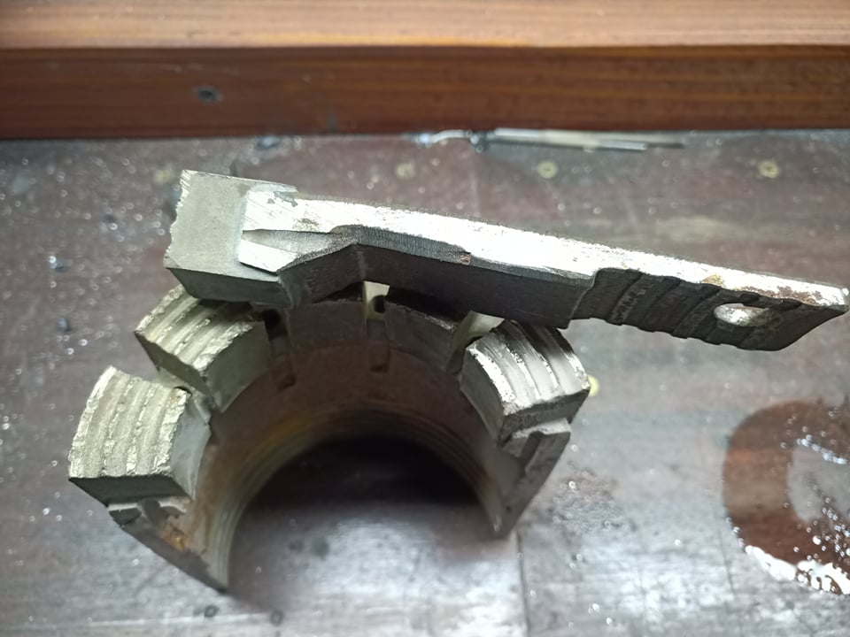

pif4o, ако познаваш някой сондьор попитай за сегмент от пробивна корона със залепени диамантени частици. Вечен изравнител. По правило изравняването не се прави от ръка, а изравнителя трябва да се води по опората без да има възможност да ходи навътре-навън. Можеш да погледнеш видеата на Виктор Леонтиев за заточването и изравняването, но в момента нещо са им ударили балтията в тубата

Колко ще го ползваш тоя шмиргел? Нали си намерил един бял диск, ще те кара години. Потърси си още един розов или тъмносив. Явно тоя дето си взел другия е за твърдосплавни сплави, пробвай с една закалена ножовка ако я яде значи е така.
Или имаш два варианта 150 размер(ще се показва малко от предпазителят) или 200 но ти трябва друг предпазител. Те са масови. Но тая игра е безмислена за мен.
