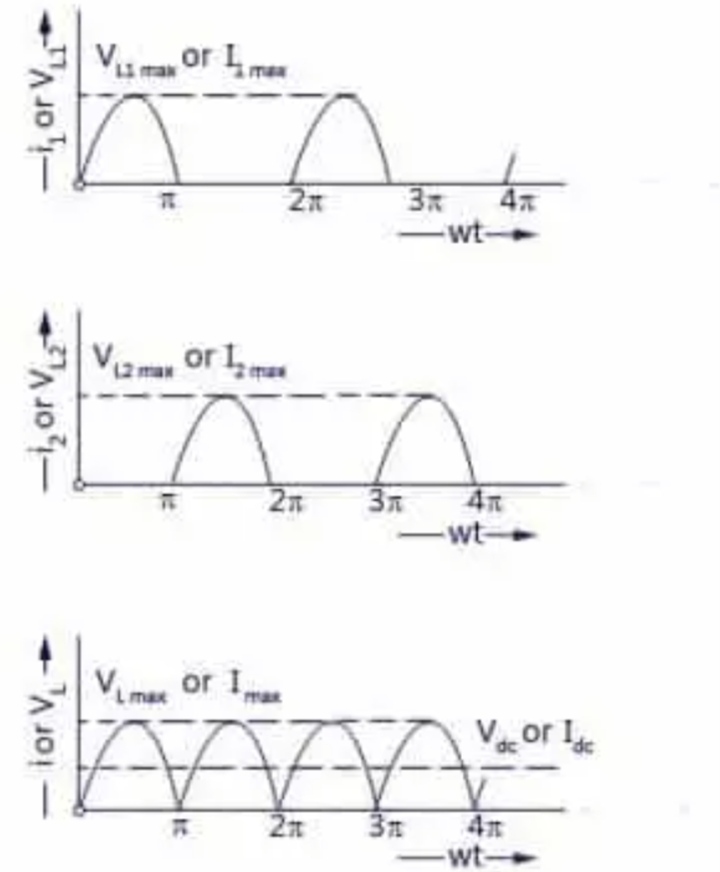

Прав си, но все тая. Като се направи нещо по сложния начин и само един да знае какво е правил става мазало.
Следващия ако не може да го проумее, следва изтърбушване на всичко и пускане отново на такава тема.

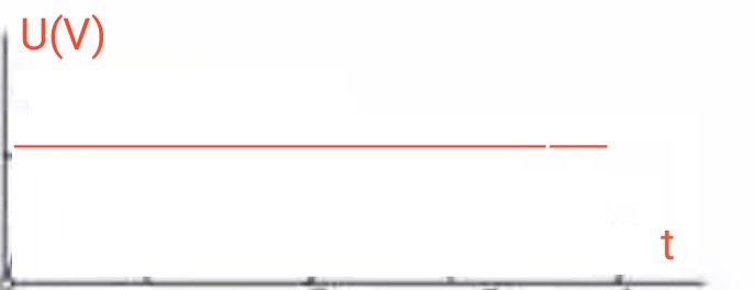

пон апр 25, 2022 1:01 pmHoвoceлckи написа:
пон апр 25, 2022 9:27 amzz_stefanov написа:
... постояннотокови ...
... "правотокови" ...
Поправяш ли го? Постоянен-променлив, прав-крив?
Hoвoceлckи - майстор
Има известна разлика между постоянен и прав ток. Първият не може да "премине" през трансформатор. Вторият - може.
zz_stefanov - майстор
Постоянният е един правите токове, та за това невинаги правия може правия да мине през трансформатора. Пък и надали всеки трансформатор ще хареса постояннотоковата съставна.
Но както и да е :)
:thumbs:
Нещо такова
А ако има и конданзатор ...

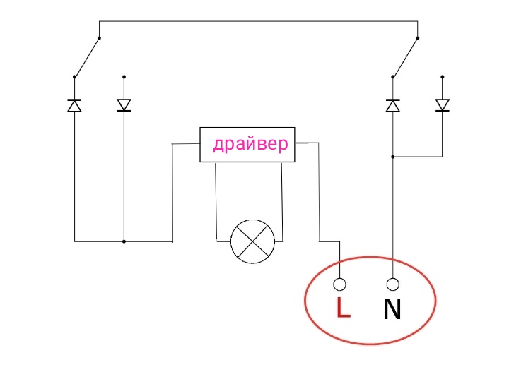

krfidanov - напреднал
Благодаря на Всички.
Определено няма да се впусна в монтаж на диоди по конзолните кутий. Причината, че вероятно ще има и други майстори...макар и в далечно или близко бъдеще. Няма смисъл да гадаят и те. При среща със собствениците ще предложа най лесния вариант-лампи с датчик за движение, пък каквото решат.

пон апр 25, 2022 8:57 amkozl написа:
Ако осветлението е светодиодно си представям некава такава схема:
А къде ще е захранването?
:arrow:
пон апр 25, 2022 4:20 pmkrfidanov написа:
Защо да гадаят - оставяш в конзолите по една бележчица със схемата :idea:
