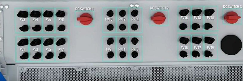

съб мар 11, 2023 4:18 pmbrum написа:
Прекъсвача е практика да се слага. Ако трябва да подменяш предпазител е добре да не го правиш под товар.
Къф е тоя предпазител дето е под товар и ще трябва да го подменяш бре?
И не, добрата практика е следната - КАКВОТО и ДА ПРАВИШ откъм DC страната е задължително да спреш инвертора.
Следващото е да завъртиш DC прекъсвача на инвертора в положение OFF.
По-големичките инвертори имат даже имат по няколко DC прекъсвача...
DC switch.jpg (79.33 KиБ) Видяна 2106 пъти
Никой, ама никой прекъсвач не обича да го комутират под товар. Особено пък тези за DC. Дори и да са предвидени за това.
Така че - първо разтоварваш като изключиш инвертора.
Толкоз.
brum - майстор
И как изключваш фотоволтаиците?
Ахаа, разбрах те - спираш инвертора, спира консумацията. После няма товар и можеш да разкачаш.
съб мар 11, 2023 7:58 pmbrum написа:
Точно така.
Детето - специалист
За стандарт не знам дали има, но аз така съм го направил от гледна точка на цветовете и прокарването на проводниците.
Само да добавя, че има инвертори които нямат DC ключ. Затова е редно да се помисли когато се прави, за да може когато се наложи да се изключи.
Защото познавам един където връзва всичко директно и ако трябва нещо да се прави е приключение :-D

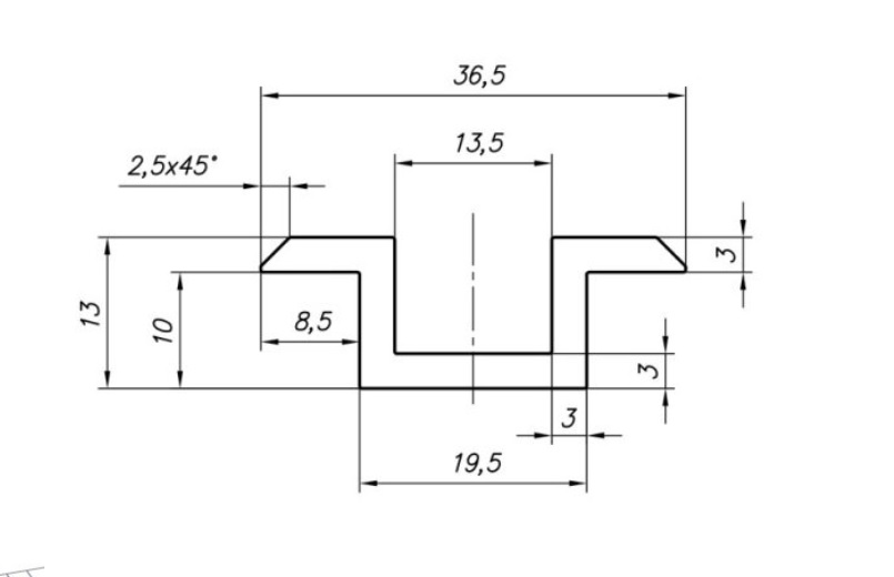

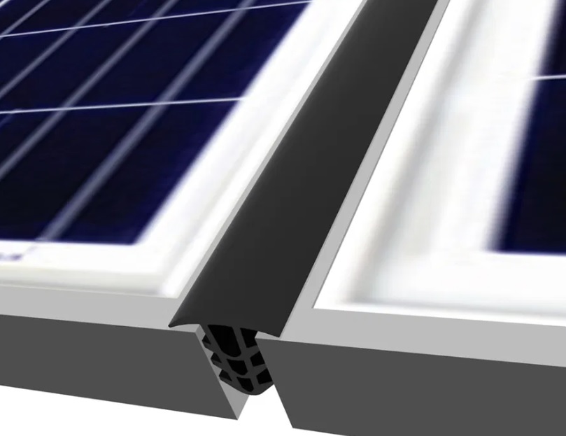

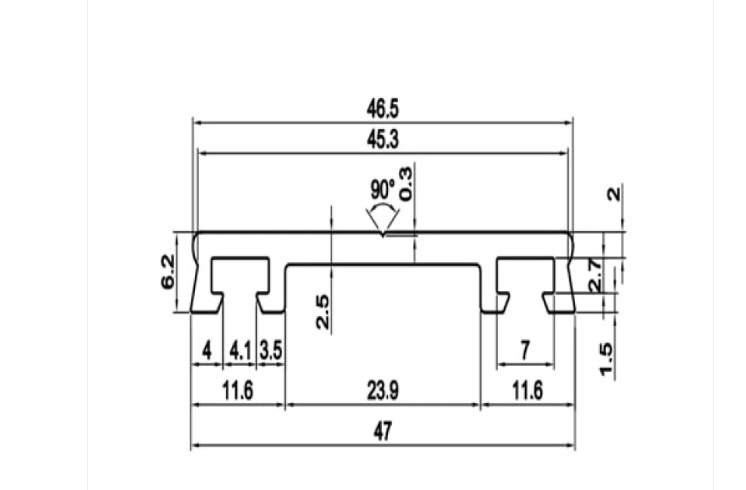

Ето че стигнах и до нов въпрос.
За уплътняване между фугите, които се образуват между панелите обмислям следните варианти:
1. гумено уплътнение;
2. алуминиев профил с дължина 6 метра;
3. алуминиев профил с гумено уплътнение, при което ще трябва да сложа и някакви дистанционери между панелите
Има ли някой, който да е ползвал нещо подобно и мнения за горните варианти?
Само гумено уплътнение. Гледам си намерил китайския вариант.
Баръма - напреднал
чет мар 16, 2023 10:38 amhidrazin написа:
Дай линк към друго от България, ако има де.
