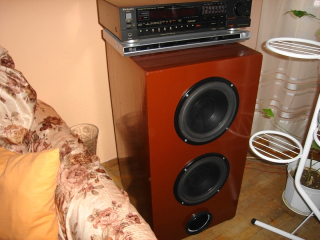

Довърших колонката , последно звукът по качество е като една 5 пъти по- голяма (басрефлекс) . Явно говорителчето е мн.по- качествено от тия които съм използвал досега . Среди и високи отлично ,и ако се резне баса , дава добра мощност за един хол. Иначе ако пуснеш и бас и намалиш мощността колкото по- я слушам , по ми харесва

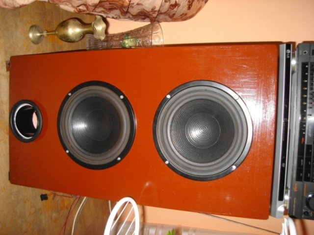

Ето я и кака ! Тя е малко пълничка - 86 л , и гласчето и е дебеличко -30Хц
. НЕ може да се опише с думи как звучи (бу,бу,бу) нещо такова. За съжаление дългата вълна е съизмерима с всички стени ,врати и прозорци и се разхожда през няколко етажа ,и се прибира у дома

Az едва вчера я завърших кака . Предвидил съм да е само една ,тя покрива 30 -400 херца , там и без тва няма стереоефект (според мен ) . Хорничките на Стефанов съм направил само една ,не можах да довърша втората, те са трахотни от 300Хц нагоре. Ще правя някакви филтри . Проблем е с тия хорнички понеже като направиш една ти трябват още две за компа, две за кака... хубави са и за телевизор .

Някой да знае как се настройва фазоинверторът окончателно ? Имам в предвид -може ли да сеизползва бас-теста 0-40Хц ? При плавното изменение в този обхват фазоинверторът при определена честота почва да "духа" доста по- яко . Дали това е резонанса на системата ? Имам в предвид първобитна настройка без измерителна техника . Трябва за съжаление да чуя резонанса на фазоинвертора и по-нагоре резонанса на говорителя . Колоната е изчислена с "бас-бокса " и по принцип свири добре горе долу
