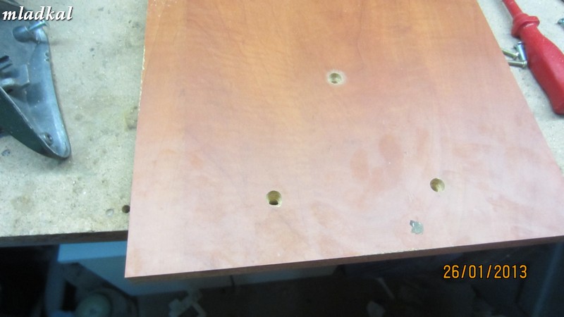

4те отвора в краищата на ПДЧто описват идеален квадрат, така че както и да се завърти да може да се фиксира в двете залепени на плота "шпилки"
garage 010.jpg (103.79 KиБ) Видяна 4827 пъти

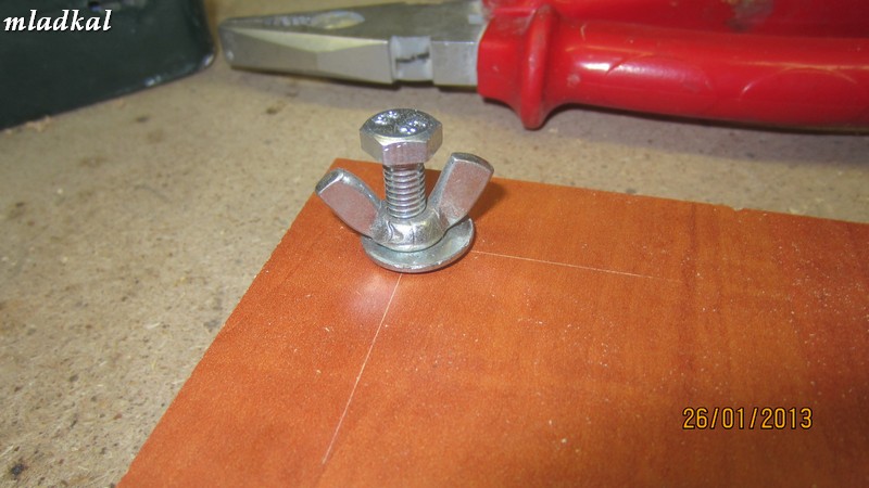

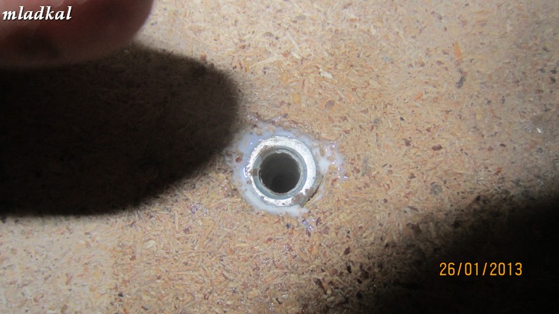

На един болт М6 навъртях плътно една до друга 3 броя гайки. така се получи нещо като къса шпилка с вътрешна резба и ръбата външна стена. В плота на работната маса пробих отвор ф11 и напълних с лепило. набих "шпилката" и развъртях болта. Така вече имам готов отвор с надеждна резба, който да фиксира моята нова установка и тя да не мърда.
garage 027.jpg (102.7 KиБ) Видяна 4827 пъти

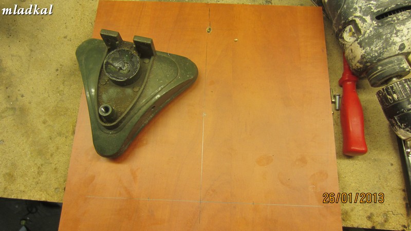

най-напред смятах да го разпробия и да го фиксирам с подходящи видии за ПДЧ-то, но в последствие се оказа че има предвидени три отвора в равнобедрен триъгълник за М6
garage 003.jpg (94.13 KиБ) Видяна 4827 пъти

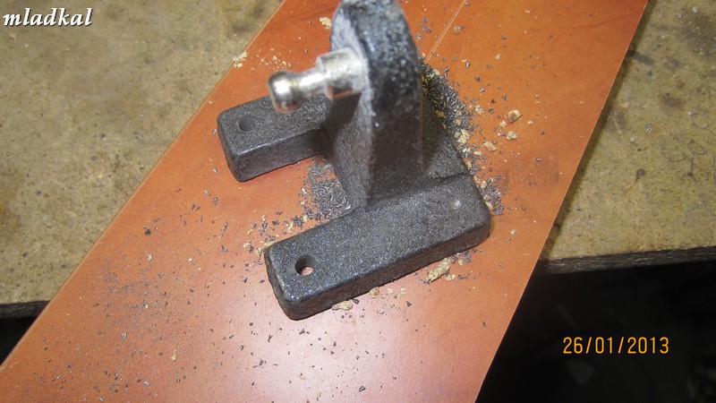

менгеменцето вече с отстранена вакумка и до сега непотребното ПДЧ
garage 001.jpg (95.59 KиБ) Видяна 4827 пъти

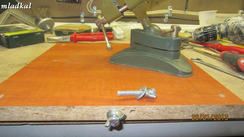

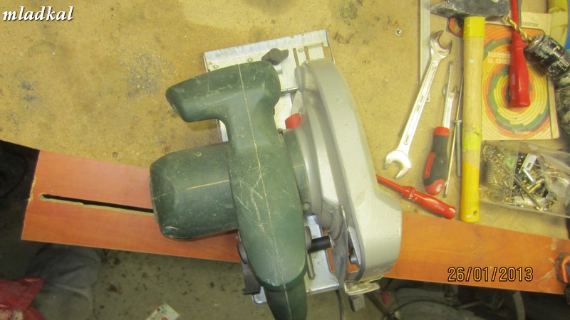

Отново парче от непотребно ПДЧ, но по дължината на което пуснах и един прорез с оберфрезата. Така цялата установка след като се фиксира за плота може да се позоционира в удобно за мен положение по хоризонтала. затягам перчатата гайка и продължавам по нататъшните си занимания.
garage 024.jpg (98.84 KиБ) Видяна 4824 пъти

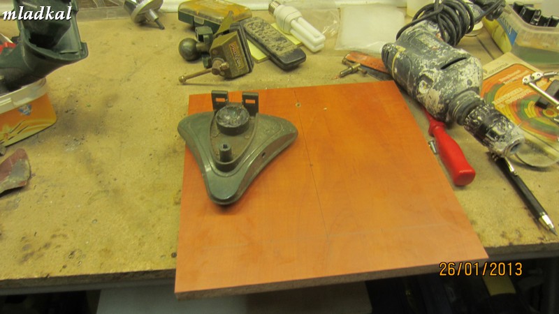

основата на "трета ръка" е твърде малка и нестабилна. по някога двете щипки заедно с лупата вършат екстра работа, но неустойчивостта на цялото чудо е меко казано дразнеща. 2 от 4те отвора, на които пуснах и фрезенг.
garage 018.jpg (114.66 KиБ) Видяна 4824 пъти

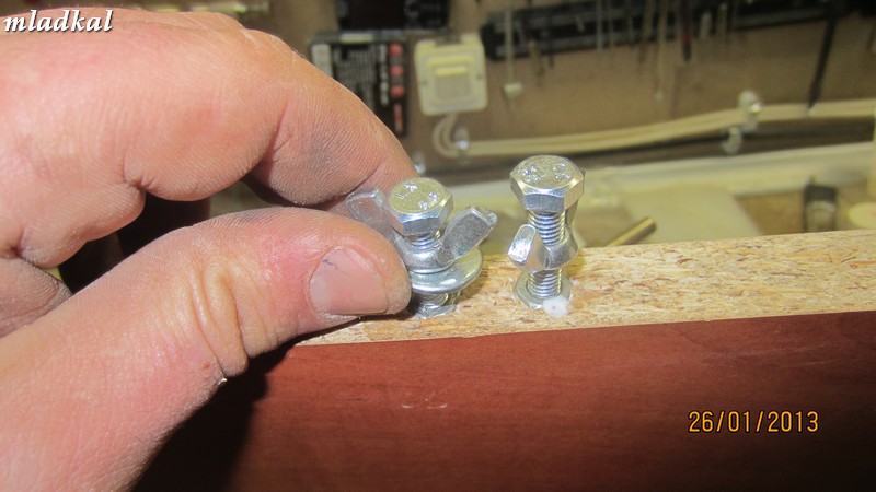

за да не си търся всеки път перчати гайки, шайби и болтове разпробих странично и набих по една гайка. Така обособих място за съхранение на крепежите, щом творението ми не се ползва.
garage 013.jpg (89.08 KиБ) Видяна 4824 пъти
болта и фиксиращата перчата гайка.
garage 009.jpg (91.49 KиБ) Видяна 4824 пъти
