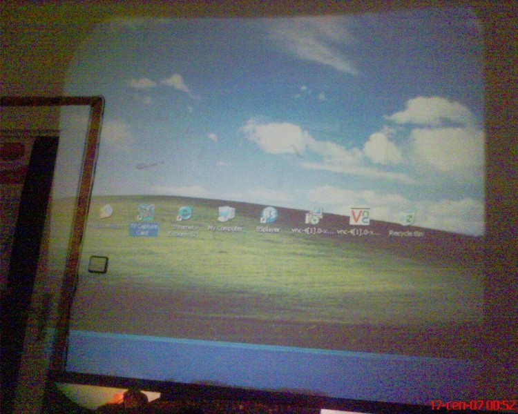

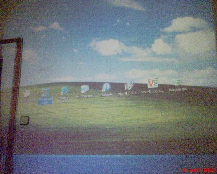

Много благодаря за съветите най-накрая успях да ги преборя тези слоеве качвам и снимки с резултата разликата в прозрачността е огромна !!!!! Изображение
kikokiko - специалист

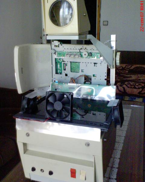

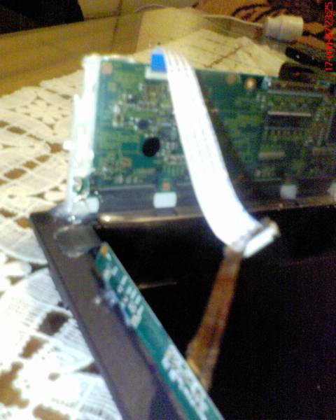

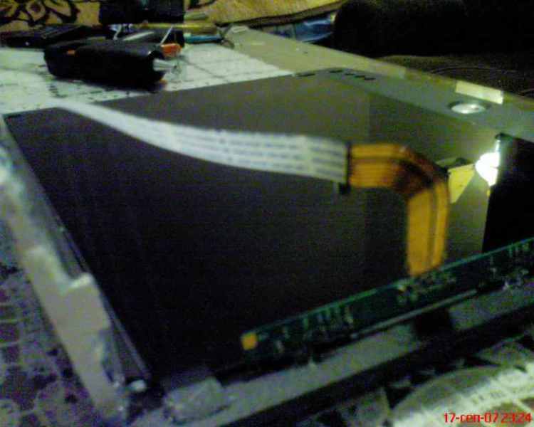

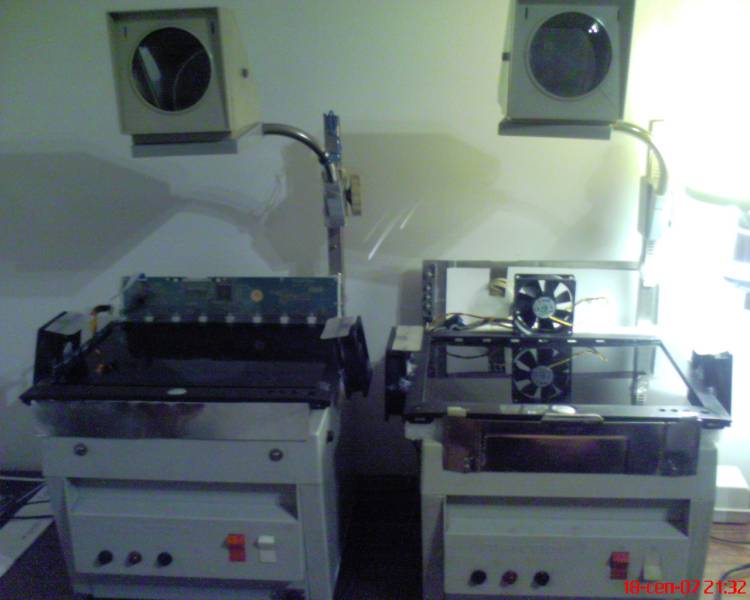

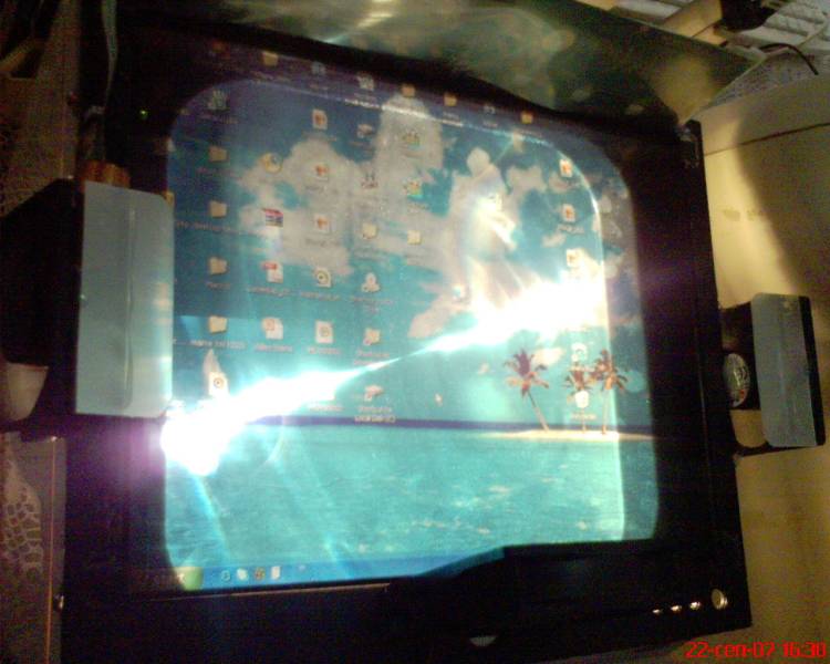

Да се похваля - направих още един проектор - този път използвах монитор iiyama txa 3833jt с матрица на Toshiba и шрайбпроектор Лектор 01 с лампа 650w. Чрез накисване на матрицата с мокри кърпи свалих защитните слоеве от двете страни на матрицата и тя стана доста прозрачна после удължих FFC лентовия кабел -като си купих 20 сантиметра FFC кабел 20 пина и преходник(излезе ми около 10 лева), сработи чудесно. Образа отстъпва малко по качество в сравнение с матриците на Samsung, но все пак качеството е много добро. Ето малко снимки. :wink:
Още снимки

Проблема е че мониторчето е много тъмно и се вижда много много лошо, затова реших да го поставя в леко влажна кърпа и да махна слоеве, прочетох цялата тема (14стр) и мисля че знам всичко за махането.
Та въпроса ми е, какво ще ме посъветвате? Докато не съм махнал филтрите. Къде да внимавам и нещо подобно ? Само това остана и може би това ми е най-скъпото което е в проекта, затова неискам да объркам нещо.

Е, те хората казаха какво да се внимава: да не се отлепи поляризиращия слой заедно със защитния.

От около 19 часа матрицата стои в влажна кърпа но няма резултат ? Някакви идеи ? Кърпата леко влажна ли трябва да бъде или МОКРА ?

Karpata trjabwa da e mnogo mokra i sled nqkolko 4asa s ostyr nojvnimatelno otdelja6 krai4eto na za6titnija sloi i posle lesno se izdarpwa s raka - 4eti mnenijata mi waw foruma za o6te info

Четох, прочетох сичко, дори го прочетох по втори път, и стана най-лошото. Самата матрица, така са залепение филтъра с поляризацията че ако случайно го откасна като дърпам малко (бавно и предпазливо нали) поляризацията почва да се къса, изглежда на този монитор няма да стане. Сега съм се ориентиръл към един монитор и предполагам до 1 седмица да го купя. Някой ако може да ми каже хубав ли е този монитор -> EIZO / FlexScan L350
