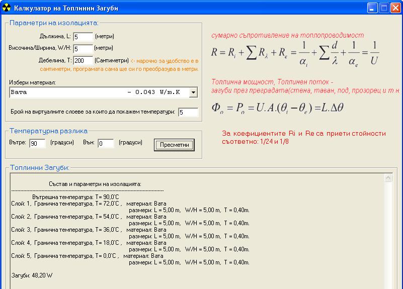

Тогава това е за едната страна на куба с обем 1 куб. метър. Та за 1 страна при куб 1,3х1,3х1,3 и 30 см изолация имаме - 21 вата загуба или за 24часа 504 вата на страна или 3 киловата общо - водата би трябвало да изстине за 20 дни.
После отново при 3х3х3 и 100см изолация получаваме 34,5вата загуба по 6 страни и 24 часа получаваме близо 5 киловата на ден или 10-12 дни до 30 градуса.
И това са само загуби без да си включвам парното.
Та излиза че колкото по дебело толкова по бързо ще ми е студено :-D
Къде бъркам, или не бъркам? :?

ivanovbg Не бъркаш принципно, въпреки че си объркал площите! Ето , че и програмата на Зурлата дава същите резултати като на Ахмаков :wink:
Трябва да има някакъв баланс , за да се получи "фокуса"
Тани написа:
Тези са малки! Нещо по-голямо имам предвид- под цялата къща... че и повече! Малко не ми се вързва обаче рентабилността. Преди години бях чел за изградена подобна система за отопление на квартал или село. Тогава има някакъв смисъл, защото колкото е по-голямо съоръжението, толкова цената на съхранен киловатчас енергия пада. За една къща няма икономически смисъл!
Това го писах преди три дни и преди да почнем спора! Количеството топлоносител( вода в случая) трябва да е в колкото се може повече в съотношение с площта на съда,за да се намалят топлозагубите. Ако сметнем съд с размери:
Тани написа:
Е какво има да се смята! Поне на пръв поглед ми се струва , че ако ще отделяме място за 27 кубиков съд, то по-добре да е съставен от 8 кубика вода и 19 кубика изолация, отколкото 1 кубик вода и 26 кубика изолация! Съхраненото количество енергия ще е 8 пъти повече и дори загубите да са два пъти по-големи , пак ще имаме повече енергия в края на периода! Като цена също предполагам, че ще се окаже, че този с по-тънката изолация е по-евтин!
Понеже си объркал сметките ще те поправя. При 100 см изолация се получава куб със страна 3м. 3х3=9кв.м. едната страна 6 страни 54 кв.м. При тези данни програмата дава Загуби: 161,38 W При разлика в температурите 70°С имаме акумулирани 70kWh , следователно водата ще изстине след 433 часа или 18 дни
Ако както предположих съда е куб със страна 2м и изолация 50см. то загубите ще са Загуби: 320,49 W
Външните размери са същите -куб с 3 метра стена и 54 кв.м. площ. Обаче имаме 8 кубика вода и съответно 560kWh акумулирана енергия. Водата ще изстине за ... 73 дни . Готино, а :wink: Хем по-евтино, хем повече енергия , хем изстива по-бавно!

Еми с 2 метра изолация се получава следното: Стената ни става 5х5 и с 200см изолация получаваме загуби 48,2вата за 24 часа и 6 стени се получава обща загуба от 6940,8 вата или близо 7 киловата. Леле :? 8 - 9 дни
Ето как:
Колега Zurlata, я излезе нещо от този съд я не :-D , но програмката ако е вярна е страшна.Евала! Ако някога се видим ще почерпя. Ако не е нахално и ако не те затруднява ще можеш ли да я преправиш така, че да изчислява повече от един материал - поне 2-3 слоя? В смисъл да казва колко ще е крайния ефект от примерно : тухла и фибран, или....
От нея виждам че ако за изолация се направи външен съд и то от алуминий за да отразява топлинните лъчи ...бая ще намали загубите само с въздушна изолация с доста по малък обем.

Площта става 150 кв.м. и програмата смята загуба: Загуби: 224,94 W значи водата ще изстине за 311,1940962 часа или иначе казано за 12,96642068 дни! Ако погледнеш по-горе при 1 метър изстиваше за 12!!!
Ето ти и за 30 см ! Площта е 15 кв.м. Загуби: 146,99 W водата изстива за 19,84261968 дни!
Както виждаш най-големия опонент направи програмата и няма лъжа и измама!

При 100см изолация, височина на куба, без изолация 1м, с изолация 3м, площ на едната страна без изолация 1м2, с изолация 9м, 6 броя стени къде какво въвеждаш и какво получаваш? Температура на водата 90С, на помещението 10С.
Значи куб със страна 1м2 обща площт=6м2 , при страна 9м обща площт=54м2 нали така.
площ 6м2 в програмата я въвеждаш като ДЪЛЖИНА=1 и ВИСОЧИНА=6 примерно (1х6=6), а другата площ 54м2 я въвеждаш например като ДЪЛЖИНА=1 и ВИСОЧИНА=54 примерно (1х54=54) или като 2х27= пак на 54 другите неща са ясни кое какво е, получава се 20W при 6м2 и съответно 184W при площ 54м2.
Направил съм да смята по уравнението както си му е реда всичко си е точно, дори с твоята таблица дава идентични резултати.
Но въпроса не е в това а в друго за което тръгна войната и за което продължавам да твърдя че не е така, виждаш че като зададеш площ на отдаване 54м2 и загубите са почти 10 пъти по големи, а то в реалноста не е така, щото вънка ватата може да има площ54м2 но вътре буфера си остава 6м2 и чрез тези 6м2 предава топлина към изолацията.

Я да проверя как ми е шестото чувство в тази материя! Ще смятам средно 200см изолация! Нека височината да е 3м , а къщата да е 10х10 метра. Значи остава 6м широчина за "ваната" при височина 3м. това са 108 куб.м. и съхраняват 7560 kWh енергия. Площта на изолацията е 10х10х7=700 кв.м. Загуби: 1 049,74 W или би изстинал за 300 дни - ще има и да ползваме следователно!
Я да видя ако е само метър изолацията!
Загуби: 956,35 W :idea: 330 дни
50см Загуби: 1 163,25 W 270 дни
За всеки обем си има оптимална дебелина на изолацията и трябва да се сметне индивидуално!
Ето нагледно , как правилото на мечо Пух не важи винаги :wink: :partyman:
