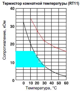

По темата - оказа се, че датчиците са обърнати, т.е. бяха наслагани на обратните топлообменници. Разбрах го, докато седейки в неизолирания си апартамент се чудех как да си изгоря компресора, държейки единия въздушен датчик на външна температура. Почна яко да се пъне външното тяло, ама не това, на което трябваше да е датчика. Смених местата на въздушните, след малко ще си направя експеримент и с тръбните. Най-вероятно и те са разменени, тъй като кабелите са ми оцветени - сини и червени:).

датчиците са следните:
датчик вода/стайна Температура:
Датчик фреон/топлообменник средние с металния корпус:
за да мери Т на водата въздушния датчик трябва да е коригиран. Най-добре според мен е да го коригираш с 13-16 килоома съпротивление(опитно за теб с което заработи най-добре) и да го допреш до металната тръба преди помпата и да ги изолираш и двата. Тръбния е този който мери фреона, там имаш два кръга, слагаш ги в горната част до тръбата която вкарва горещия фреон, без никакви корекции. Ако трябва купи си и някаква термопроводима паста и така ги допри. Мисля че всичко ще заспи. Пробвай това което ти казах, без да разваляш каквото и да е.

Обърнати - датчиците на външно тяло 1 мереха температури на ТО, който се захранва от външно тяло 2 и обратното. Ако има логика то на мен ми убягва! Просто са сбъркали при монтажа, защото и по цветове не съвпадат - датчиците маркирани при мен със синьо се оказа, че са на ТО маркиран с червено.
Откакто ги сложих на правилните места 2-те машини работят абсолютно синхронно, пеят като чучулиги! Язък, че се стопли времето и едната ще стане излишна:).

Ahmakov - специалист
Черната е на фабричния термистор.
Червената е на корегиран с 14кОм термистор...?
Зеленото - работна област на термистора - получава се от работните точки: от 16С до 30С температура на въздуха, на които съответстват от 16кОм до 9кОм.
За температура на водата от... до..., "корекция" ...кОм, съпротивление от 16кОм до 9кОм.
За сега от мен толкова. И не съм ти крив, че си попаднал на "майстор", че да си го изкарваш на мен. Ако можеш да "четеш" и да "разбереш", какво съм се опитал да ти кажа, не само с този пост добре, ако не много здраве. Картинката е само за пример...

Ахмаков, никой не си изкарва нищо на теб :-D . Графиката е много полезна, ама що не я извади по-рано ми караш колегите да правят водна баня на термистор, че да ги мерят :wallbash: .

Ето и графиката която имам от Дайкин за въпросните датчици. Описал съм коя е оригиналната и с корекциите какво се получава. Аз ползвам 14-15 kΩ при моята система. Там ще трябва да се коригират и датчиците и на двата климатика с еднакво съпротивление като са допреени до метален елемент преди помпата(лично мое мнение)
