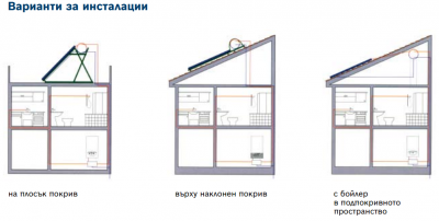

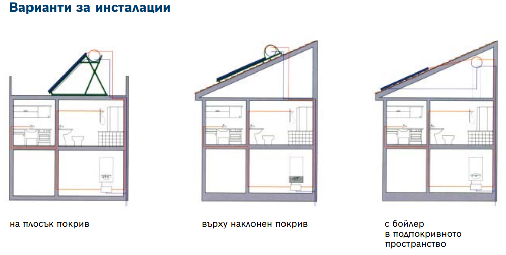

kalin72 написа:300 литра термосифонна система колко пари струва? Щото не намирам под 2К лева. Плюс това не мисля, че е подходящ вариант за зимата, колкото и добра изолация да има бойлера.Термосифонните системи не се изчерпват с онова недоразумение с бойлер върху тях. Водосъдържателят спокойно може да е в подпокривното пространство на топло, а 300 литрова система, със сигурност ще излезе по евтино от твоята
Стиви
- Мнения: 353
Нека не задълбаваме кой какво казал, а да се върнем на темата! Ето тази система наистина няма разходи за помпи и работи и без наличие на ток
Разбира се и тя си има своите изисквания и недостатъци, но в някои случаи е най-подходящото и евтино решение! А това автоматично го прави и най-рентабилно в повечето случаи, защото терносифонната система има най-малки ( почти никакви) разходи в периода на експлоатацията!
