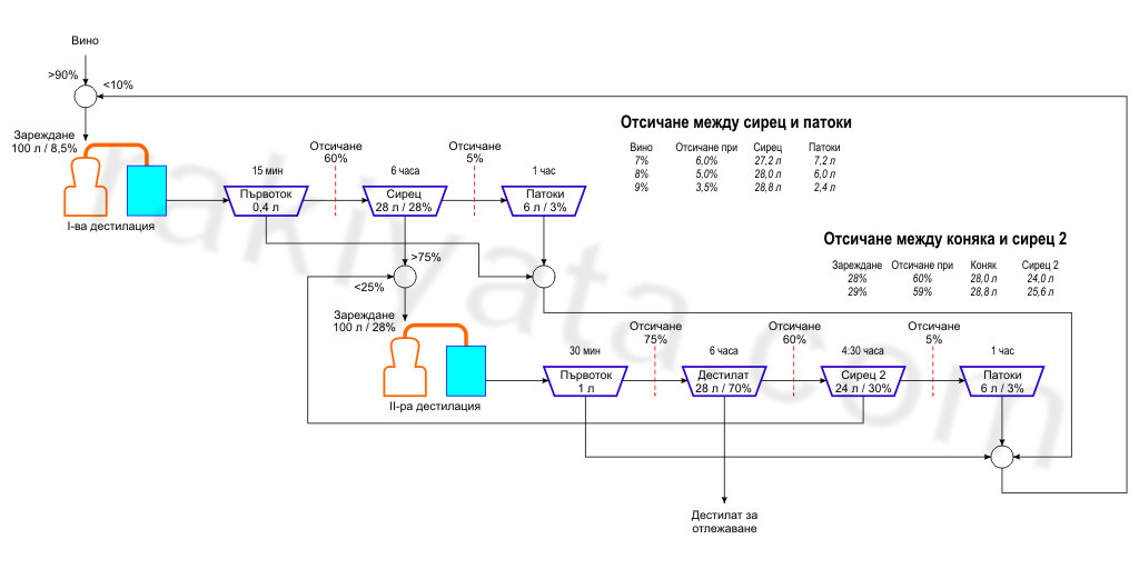

...или ако иска, патоки на 60 градуса ше ви изкара, та да хвалите казана и да си ги пиете "със здраве".
Противно на казанджията да го смеся с общата ракия,не го меся, а си чака следващата година за наливане в материала за варене. :partyman:
Как разбираш, или как той разбира, кога да отсече между сирец и патоки?
Правете разлика между дестилат и сирец.
Сириец е ракията, която ще се преварява. От която ще се прави дестилат. Това е сбор от всичко. Липсва само малко първак и малко паток. Събира се до преди загаряне. До към 3% Следващото до 0 е патоки.
При преваряването на сиреца пак се маха 1% първак и се спира на 55-60° Това се нарича Дестилат - ракия за пиене. Останалото до 3° пак се нарича Сириец. И се вари следващ път.
А при едно варене дестилат се събира до 40-45° . Останалото е патоки. Но най-добре се усеща на цвят и аромат. При съмнение се дели на шишенца и се слагат в хладилник. Ако си промени цвета (побелее) е паток. Или лоша ракия за преваряване.

Правя разлика и знам много добре кое какво е.
Имаш малка грешка, но приемам, че е техническа.
Под 3% не се събира и дефакто е ароматна вода.
Подготвен съм по темата. Не правя нищо, щото просто така се прави.
И още грешки намирам, но не е важно. Схемата ми стои на десктопа.
Хм, схванал си основното.
Имам паток, бистър като сълза. Тука е, от сега бе, а и никога не разреждам с друго, освен от чешмата. Другото са митове и легенди.
Доказателства давам срещу мезе, на място.
Прав си за отсичането. Който няма нос и небце, или поне докато ги натренира, отделя според четене и математика.
Аз почнах да схващам, но само доколкото да осъзная, че съм в предучилищната.

Но писах чисто технически. До 5% е сирец. До 3 патоки. Това ми е грешното.
За това уточних какво е. Някой да не го обърка.

Е, показа я. Същата ползвам от доста години. Някъде назад дали не я качвах...май не.
Вижда се че под 3% не се събира. Технология за производство на коняк.
